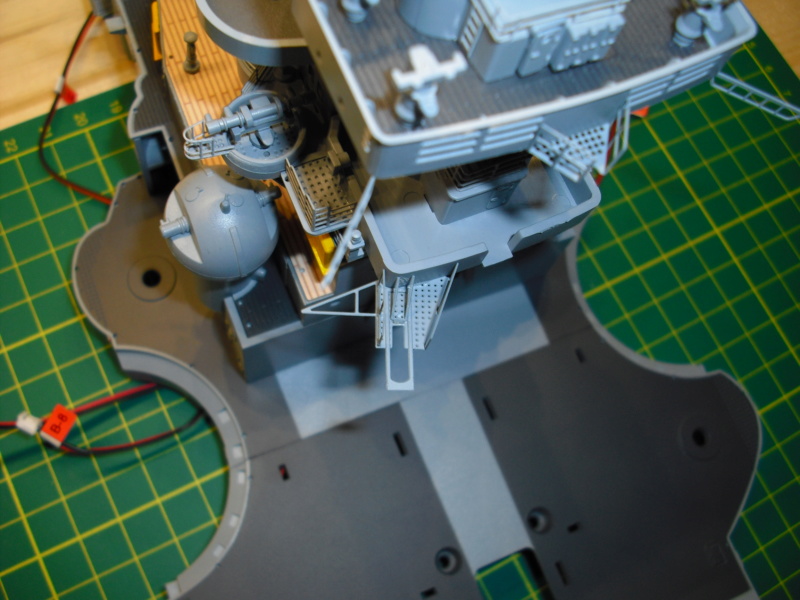

Re: Die neue Bismarck
Die Ausgaben Nr. 68 - 71 sind fertig. Es kam mal wieder ein Abschnitt an den Rumpf.
Der Motor für den dritten MA-Turm schraubte ich an die Unterseite des Oberdecks.
Nun wurde der vierte MA-Turm zusammen gebaut und auf das Oberdeck geschraubt.
Der Endschalter kam auch noch an seinen Platz.
Zu guter Letzt montierte ich den nächsten Kielabschnitt an den Rumpf.
Mehr gibt es leider nicht zu berichten.
Dann bis zum nächsten Mal.
stebulesen- Skalpell-Künstler
Die nächsten Ausgaben Nr. 72 - 75 sind fertig.
Ein Schwenkmotor wurde wieder in die entsprechende Halterung geschraubt.
Nun setzte ich das Getriebe für den zweiten SA-Turm zusammen und schraubte es an die Unterseite des Oberdecks.
Der zweite Höhenrichtmotor kam auch noch an seinen Platz.
Den linken unteren Rumpfabschnitt schraubte ich auch noch fest.
Zu guter Letzt kamen noch weitere Details auf das Vorderdeck und die Barbette.
Bis zum nächsten Mal.
Die Ausgaben Nr. 76 - 79 sind fertig. Als erstes stellte ich 4 große und 6 kleinen Seiltrommeln her und stellte sie an ihre Plätze.
Nun ging es mit den Flugzeugversetzkräne und deren Plattform weiter, alles an seinen Platz geklebt.
Des weiteren kamen an den Schornstein noch die Schutzhauben für die Scheinwerfer und ein paar Leitern.
Ein Funkmessgerät klebte ich auch noch oben auf dem Vormarsstand fest,
Ein weiterer Rumpfabschnitt wurde montiert.
Drei Relings wurden am Schornstein geklebt.
Nun stand die Endmontage vom Schornstein an, es wurden noch diverse Plastik- und Metallteile am Schornstein verbaut,
bevor er auf die vorderen aufbauten fest geschraubt wurde.
Jetzt begann der Bau des Fockmast, nachdem der Übergang am Schornstein fest war, kam der Fockmast und ein paar Relings an ihre Plätze.
Zu guter Letzt schraubte ich wieder einen Rumpfabschnitt fest.
Das war es auch schon wieder für heute, bis bald.
