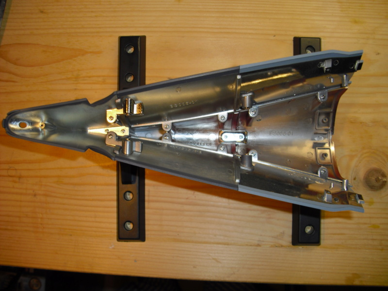

Die Ausgaben Nr. 1 - 3 sind fertig.

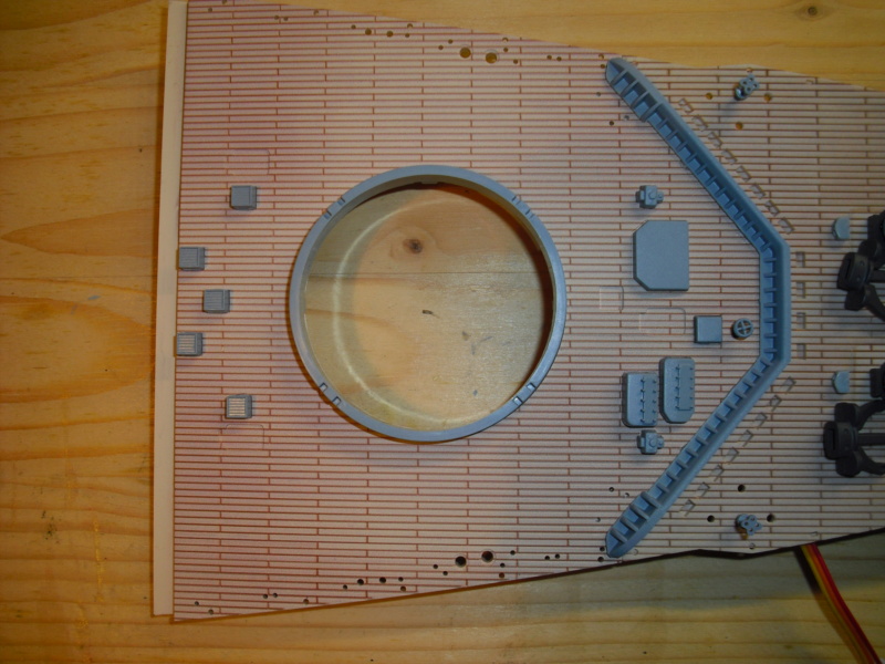

Als erstes kamen diverse Teile auf das vordere Oberdeck. Passte alles ganz gut.
Nun ging es an den zusammen Bau des vorderen Geschützturms. Auch hier passte alles zusammen. Nur den Motor konnte man noch
nicht testen.

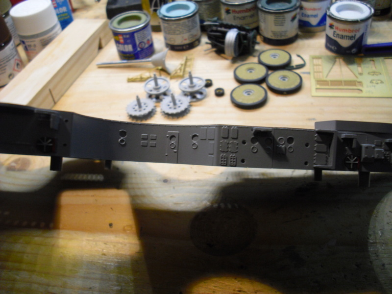

Jetzt wurden die 2 Rumpfteile zusammen geschraubt. Ganz schön schwer, vom Gewicht her. Wird wohl ein ganz schwerer Pott.
Als letztes ging es an den Bau der ersten Arado, bis auf den Schleuderschlitten passte auch alles ganz gut. Der Schlitten hat sich hartnäckig geweigert,
sich an die Rumpfunterseite befestigen zulassen. Mal schauen wie es mit den anderen wird.
Auf dem nächsten Foto könnt ihr sehen was ich meine.
Jetzt warte ich auf die nächste Lieferung, die ganz schön auf sich warten lässt.
Also bis dahin.

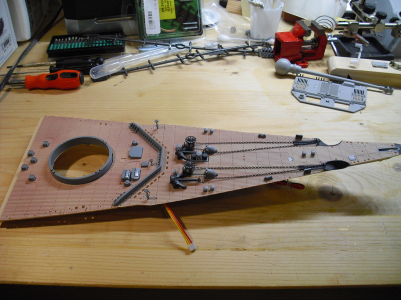

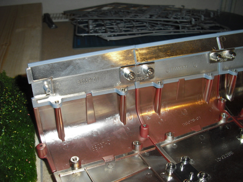

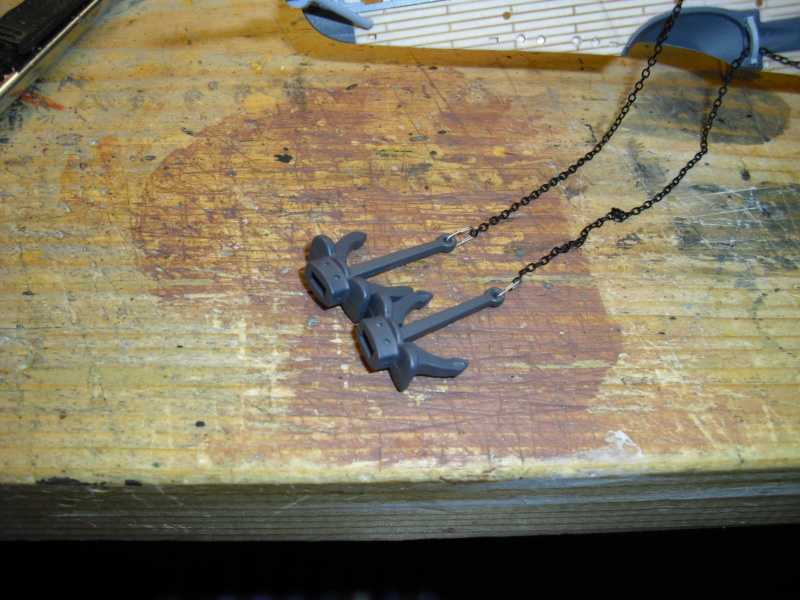

Da bin auch schon wieder, die Ausgaben Nr. 8 - 11 sind fertig.
Als erstes wurden zwei Abschnitte der rechten Rumpfseite zusammen geschraubt und kamen dann auf den Kiel.
Es kamen wieder weitere Details auf das vordere Oberdeck.

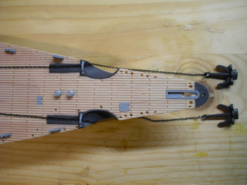

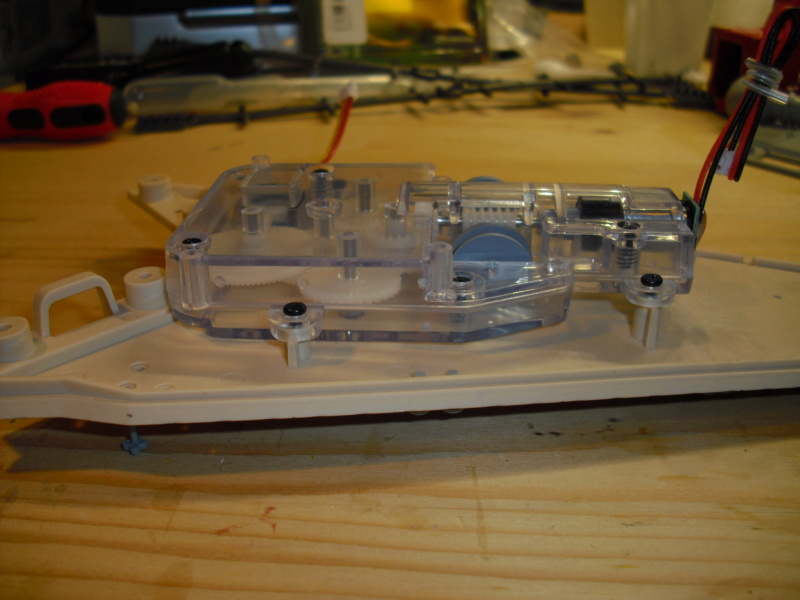

Nun ging es mit der Montage für das Getriebe der vorderen Anker weiter. Nachdem die Zahnräder an ihrem Platz waren und auch die Motoren.
Wurde das Gehäuse verschraubt und unter das Deck montiert.
Jetzt kamen die beiden Spilltrommeln an ihre Plätze und die Kette wurde verlegt.
Die beiden Anker kamen an die Kette.
Der zweite Oberdeckabschnitt bekam ein paar Bauteile verpasst.
Die Oberdecksteile wurden zusammen geschraubt.
Nun wurden die zwei Abschnitte der linken Rumpfseite zusammengeschraubt und kamen auf den Kiel. Jetzt noch die Arbeitshalterung
zusammengefügt und das war es auch schon wieder.
Bis zum nächsten mal.
stebulesen- Skalpell-Künstler

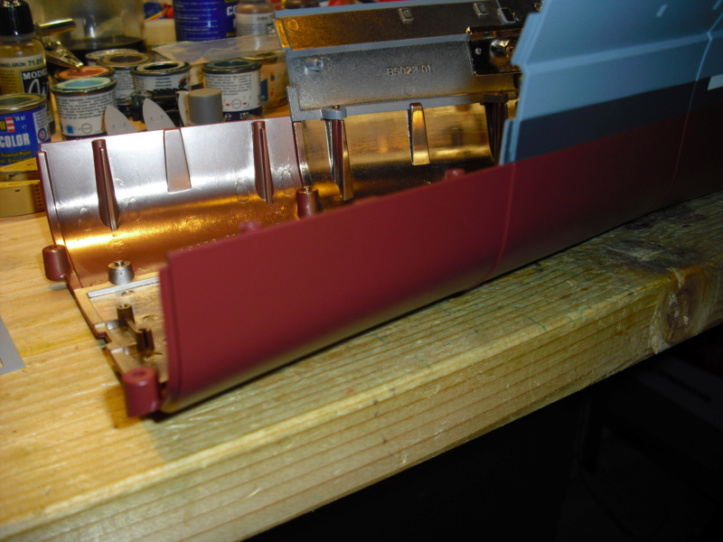

Es ging mal wieder etwas weiter, die Ausgaben Nr. 12 - 15 sind fertig.

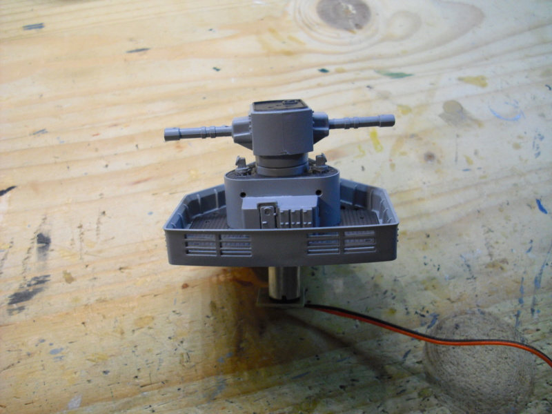

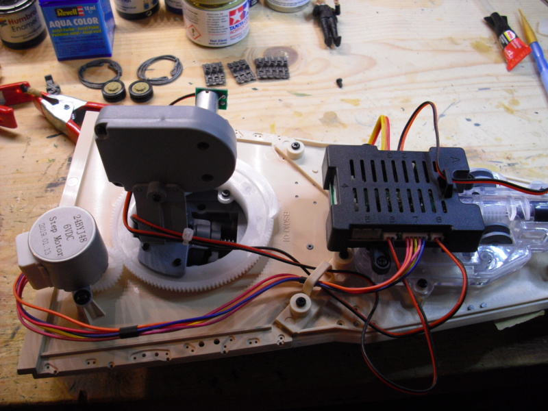

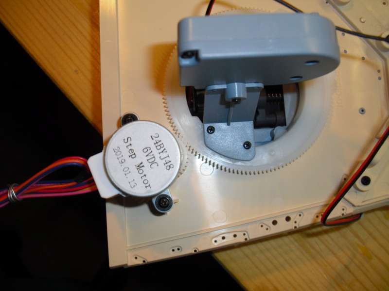

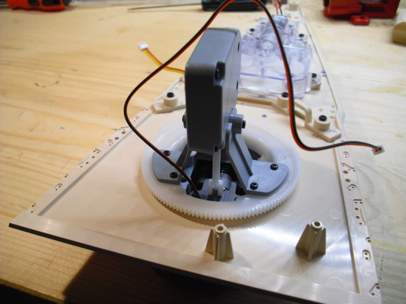

Zuerst ging es mit dem vorderen Geschützturm weiter, zusammen mit dem Zahnrad kam der Turm aufs Deck. Als nächste wurde das Getriebe für
die Höhenrichtung zusammen gebaut und unter Deck am Turm eingehängt und mit den Halterungen verschraubt.

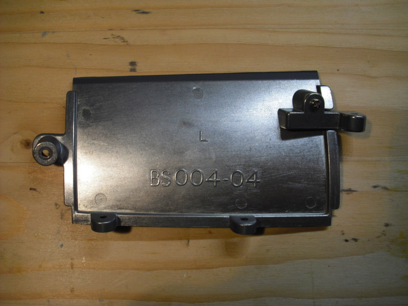

Am vorderen Wellenbrecher kamen die ersten Scharniere dran.
Der Schrittmotor zum Schwenken kam an die Unterseite.
Die restlichen Scharniere wurden an dem Wellenbrecher montiert.

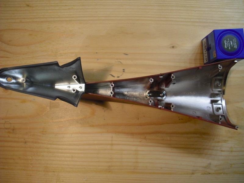

Zu guter Letzt wurde der dritte Kielabschnitt mit dem unteren Rumpfabschnitt verschraubt.
Das war es auch schon wieder, bis zum nächsten Mal.

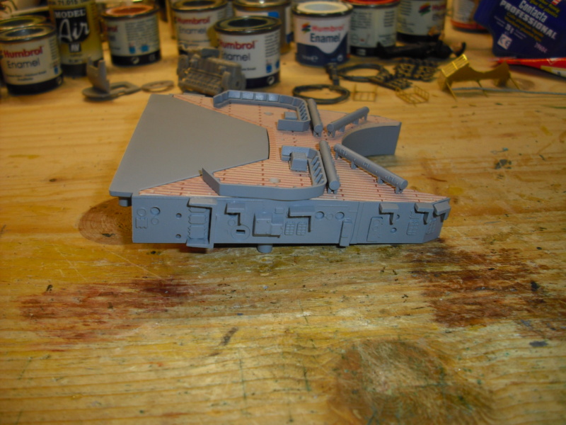

Es ging mal wieder etwas weiter, die Ausgaben Nr. 16 - 19 sind fertig.
Zuerst wurde nur der Höhenrichtmotor montiert.
Die nächste Ausgabe beschäftigte sich mit der ersten Platinen-Box und dem Anschließen der Kabel.
Nun wurde der Dritte Abschnitt des Oberdecks mit der Barbette des zweiten Doppelturm versehen.
Das Buglicht wurde montiert und anschließend getestet.
das war es mal wieder, kurz und schmerzlos

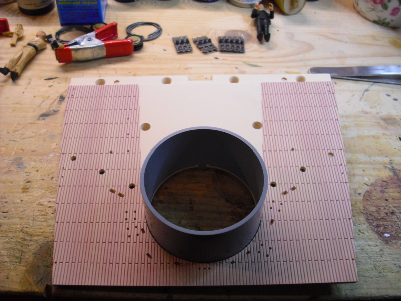

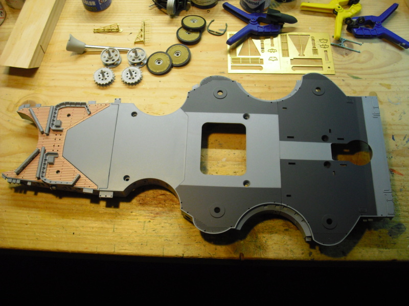

Die nächsten 4 Ausgaben Nr. 20 - 23 sind fertig. Die Montage des Rumpfs ging weiter :
Als nächstes wurde der vorderste Abschnitt des Aufbaudecks in Angriff genommen, diverse Teile kamen an ihre Plätze.
Nun bekam der vierte Oberdecksabschnitt die zwei MA-Barbetten und wurde im Anschluss mit dem dritten Oberdecksabschnitt
verschraubt.
Zu guter Letzt bekam der Rumpf wieder einen Abschnitt angeschraubt und die zwei Abschnitte des Aufbaudecks wurden zusammengefügt.
Ein paar Kleinteile für die Wände kamen auch noch an ihre Plätze.
Das war es auch schon wieder. Bis bald.

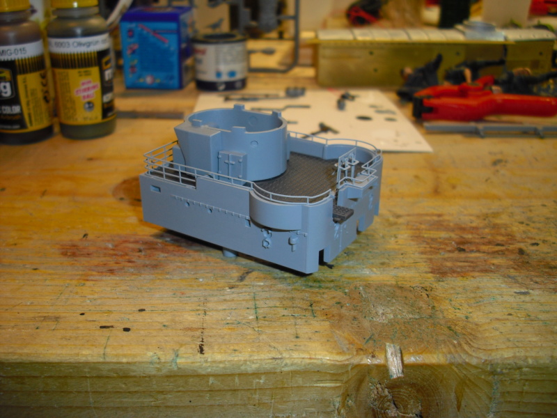

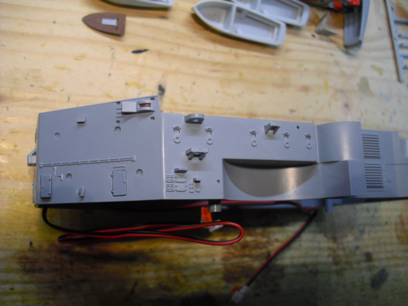

Hab mal etwas Zeit für ein neues Update, die Ausgaben Nr. 24 - 27 sind fertig. Die drei Abschnitte des Aufbaudecks wurden
zusammen gefügt und verschraubt. Ein paar Teile kamen auch noch an die Wände.
Es kam mal wieder ein Rumpfabschnitt an den Rumpf.
Bei den Rettungsringen hab ich noch ein wenig mit Farbe nachlackiert, bevor sie an die Wände kamen.
Nun bekam das Brückendeck ein paar Details.
An die Wände des Aufbaudecks kamen noch vier Feuerwehrschläuche.
Nun wurde wieder ein Kielabschnitt angeschraubt.
Zu guter Letzt wurden am Brückendeck die beiden Seitenlichter angebracht und mit Schrauben gesichert.
Das war es für heute, bis zum nächsten Update.

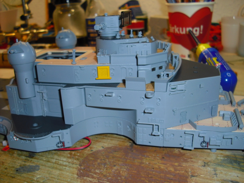

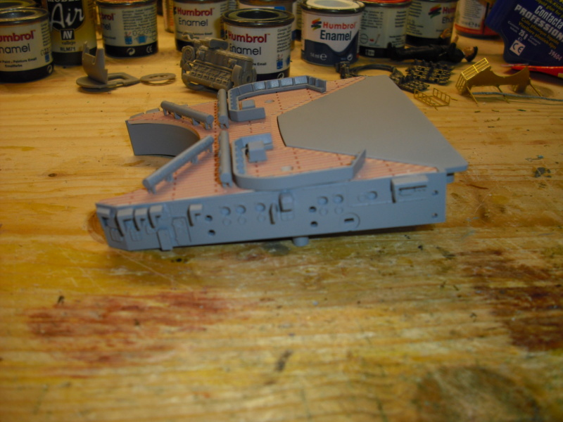

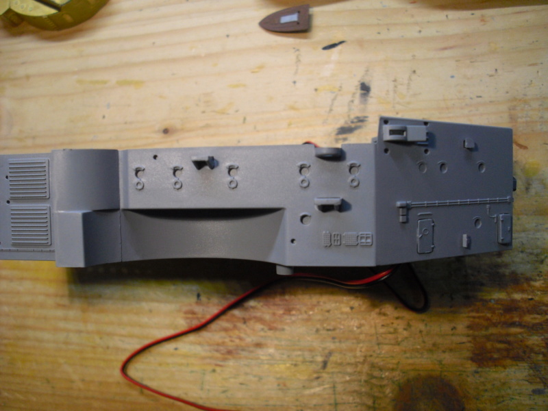

Die nächsten Ausgaben Nr. 28 - 31 sind fertig. Es wurde wieder ein Abschnitt am Rumpf angeschraubt.
Nun kamen ein paar Details und die beiden farbigen LED´s ans Brückendeck.
Jetzt wurde das untere Mastdeck mit diversen Teilen versehen und im Anschluss auf das Brückendeck geschraubt.
Und wieder wuchs der Rumpf um einen Abschnitt.
Der steuerbord vordere Flakleitstand wurde zusammen gebaut und an seinen Platz geklebt.
Ein Rumpfabschnitt wurde wieder angeschraubt.
Den backbord vorderen Flakleitstand habe ich ebenfalls zusammen gebaut und an seinen Platz gesetzt.
Das war es auch schon wieder. Bis Bald

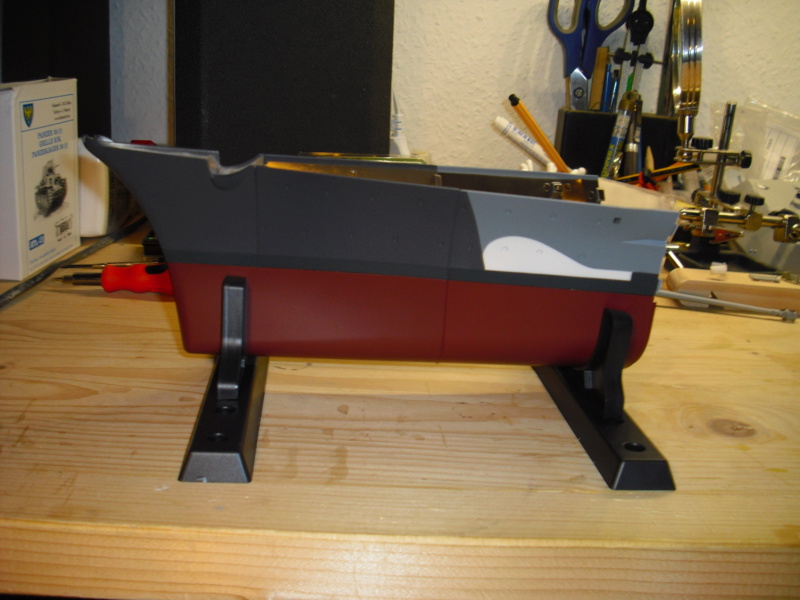

Re: Die neue Bismarck
Das sieht ja alles ganz gut aus,
aber warum benutzt du nicht die Ständerteile für den Rumpf ??
Hallo Reinhard,
wenn ich nicht am Rumpf rum schraube , befindet sich der Rumpf auf den
Ständerteilen.
Ständerteilen.

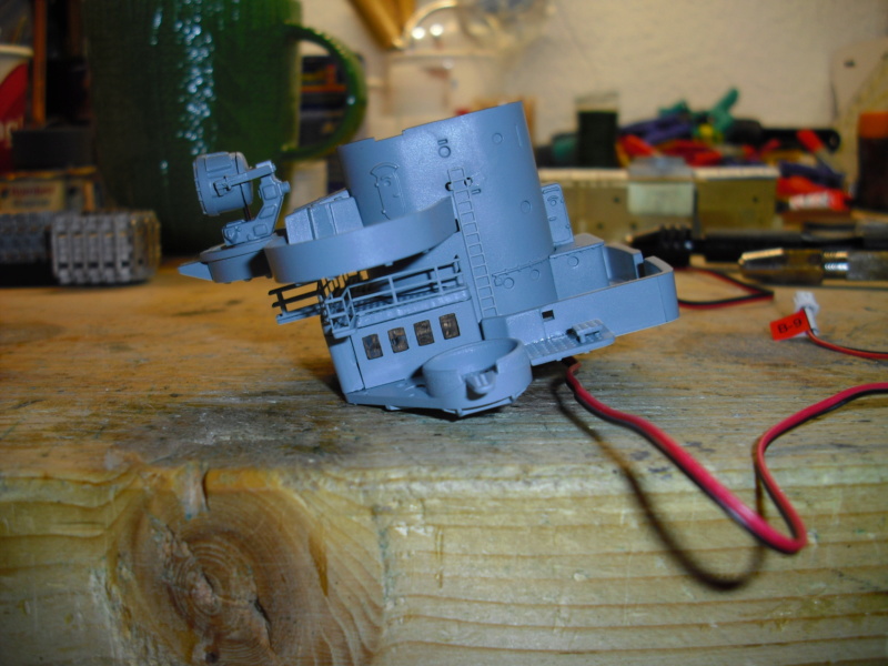

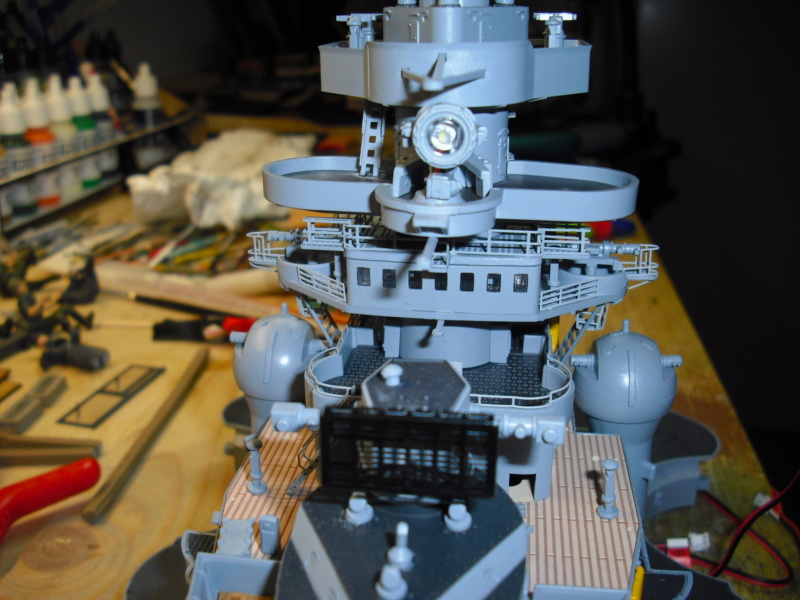

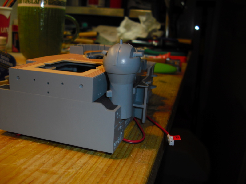

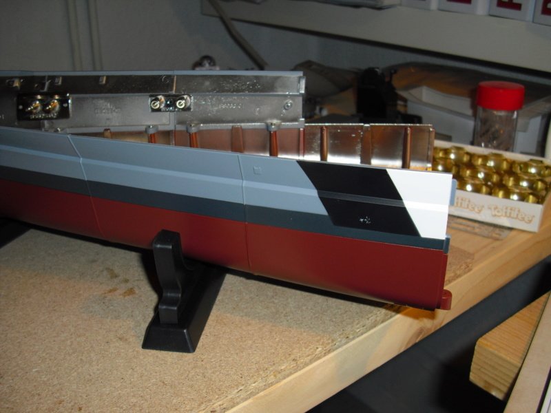

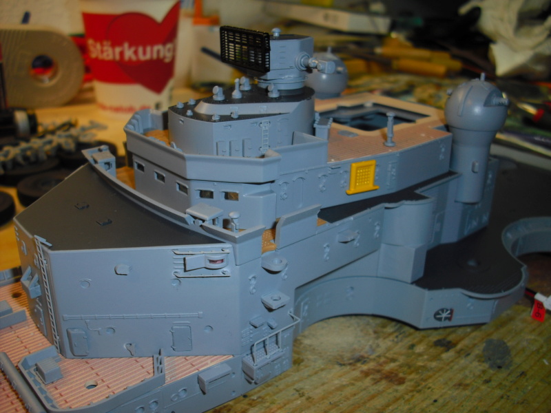

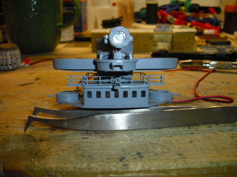

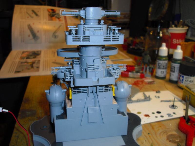

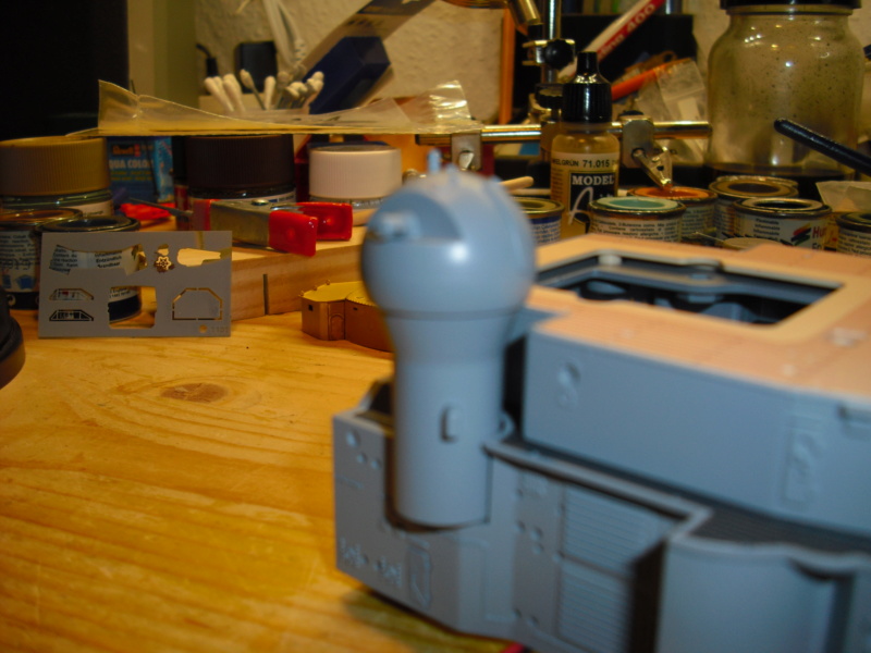

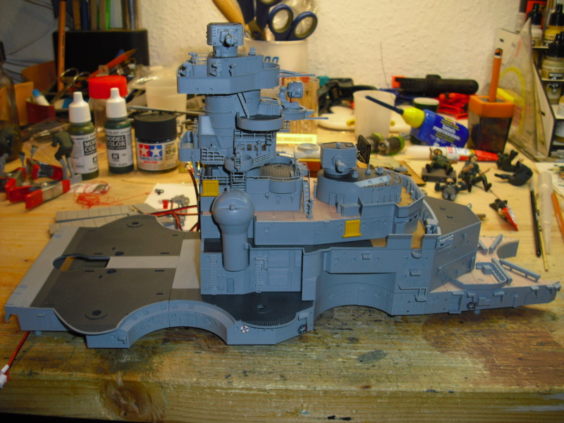

Es ging mal wieder etwas weiter, die Ausgaben Nr. 32 - 35 sind fertig.
Zuerst kam wieder ein Teil an den Rumpf und im Anschluss verbaute ich ein paar Teile an die Wände und Decks
der vorderen Aufbauten.

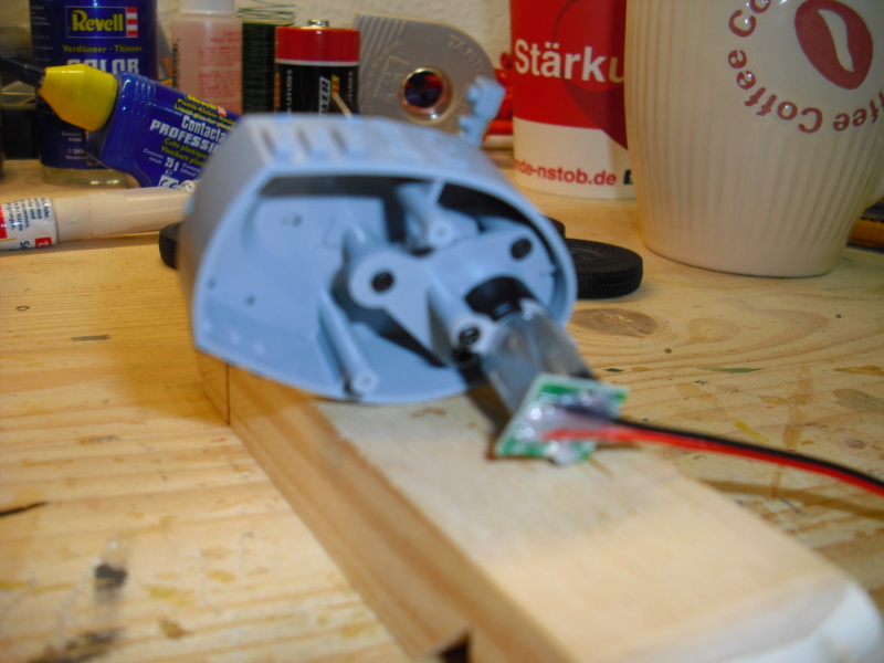

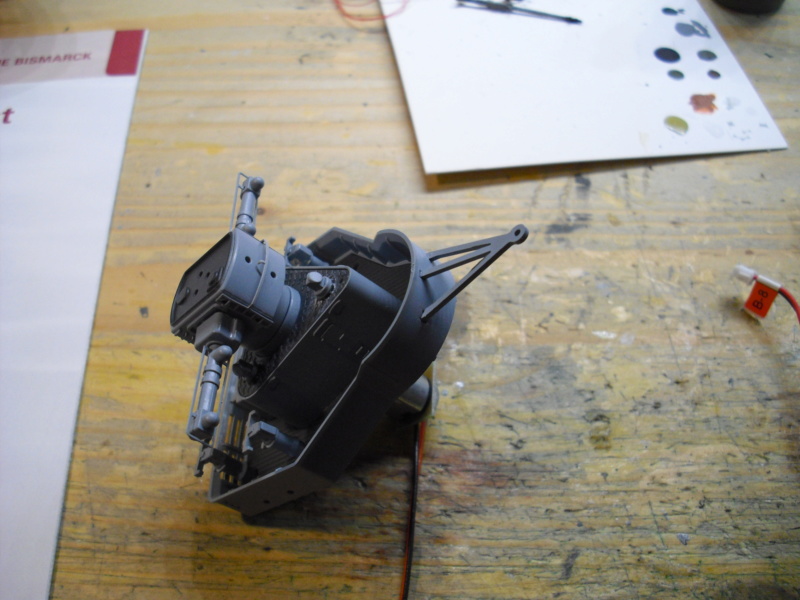

Nun ging es an den Kommandostand und die E-Mess-Drehhaube.
Zuerst habe ich das Getriebe zusammen gesetzt und den Motor fest geschraubt. Die Messhaube mit diversen Teilen bestückt
und dann alles zusammen gesetzt.
Nachdem noch ein paar Details an die vorderen Aufbauten kamen, wurden die einzelnen Baugruppen zusammen bebaut.
Ein Kielabschnitt kam zum Schluss noch an den Rumpf.
Und fertig ist der heutige Baubericht, bis zum nächsten Mal.

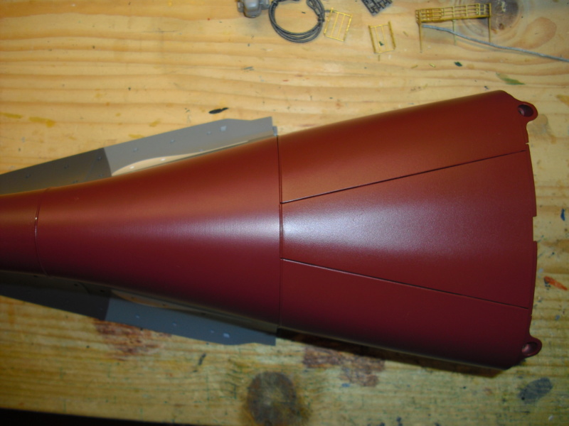

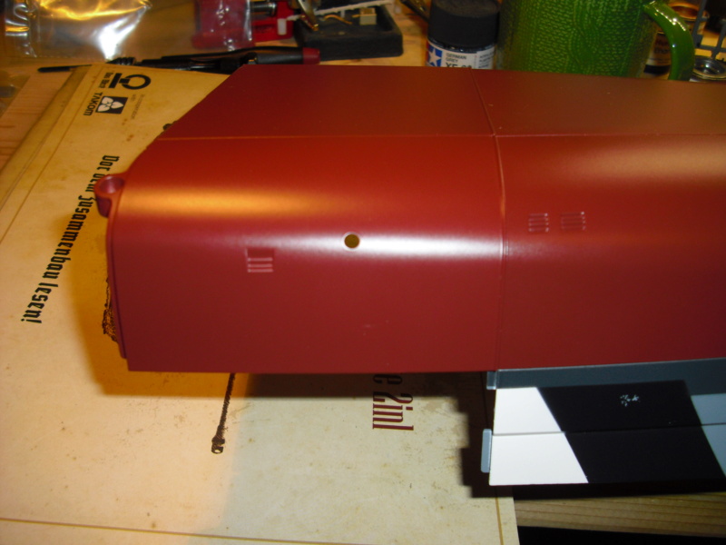

Gefällt mir durchaus - was mich irgendwie "stört" sind die Ansatzstellen der einzelnen Rumpfteile, die kann man schon ziemlich deutlich sehen. Aber DIE wegzubekommen, hiesse wohl Neulackierung
Frank Kelle schrieb:Gefällt mir durchaus - was mich irgendwie "stört" sind die Ansatzstellen der einzelnen Rumpfteile, die kann man schon ziemlich deutlich sehen. Aber DIE wegzubekommen, hiesse wohl Neulackierung
Wenn man den Rumpf glatt haben will, richtig Frank, Neu Lackieren.......
Aber in natura sieht das halb so wild aus, emfinde ich jeden Falls so...
Stimmt, Du hattest ja mal Teile dabei.. da ist die Kamera zu kritisch..

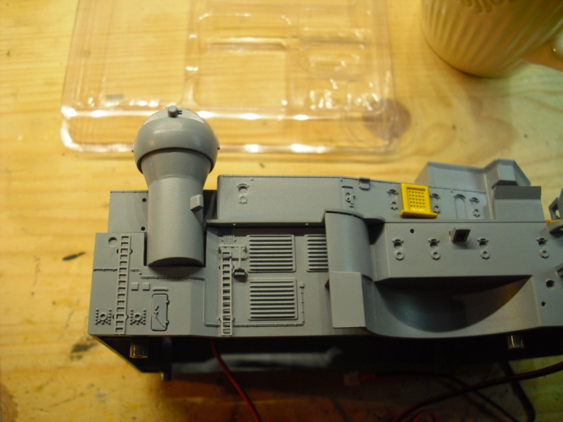

Es ging mal wieder etwas weiter, die Ausgaben Nr. 36 -39 sind fertig.
Ein weiterer Rumpfabschnitt wurde angeschraubt.
Nun begann der Bau des Vormarsstand mit diversen Zahnräder und dem Motor.
Wieder kam ein Abschnitt an den Rumpf.
Weitere Details kamen an die E-Mess-Drehhaube und den Vormarsstand.
Zu guter Letzt wurde wieder ein Rumpfteil angeschraubt.
Mehr gibt es leider nicht zu berichten, bis zum nächsten Baubericht.

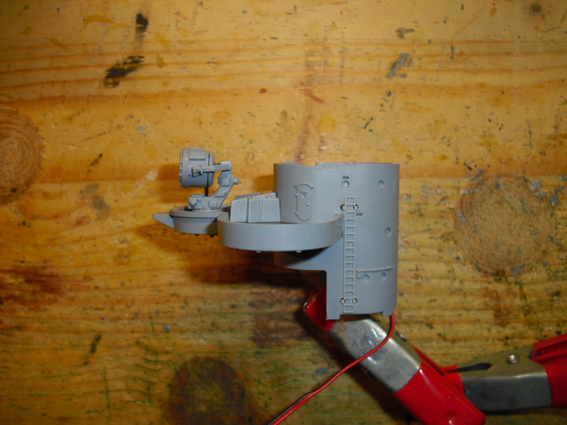

Wieder etwas Zeit für einen Baubericht, die Ausgaben Nr. 40 - 43 sind fertig.
Der erste Scheinwerfer wurde zusammen gebaut und dann auf die Plattform gesetzt. Die Scheinwerferplattform kam wiederum
an die Vorderseite des Gefechtsmastes, der noch zwei Leitern bekam.

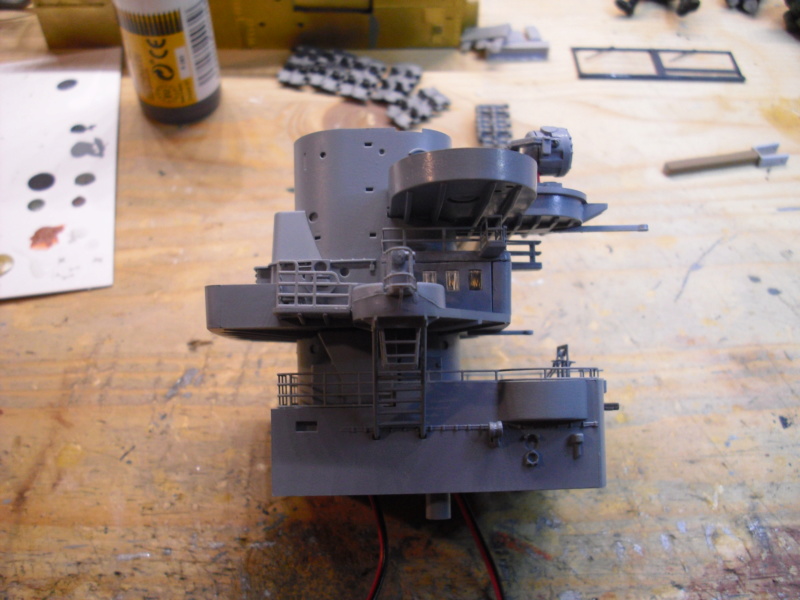

Nun ging es an die Endmontage des Gefechtsmastes. Diverse Groß- und Kleinteile wurden verbaut und im Anschluß alles
zusammen gesetzt.

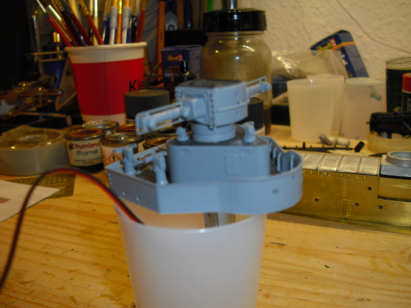

Es hat sich mal wieder etwas getan, die Ausgaben Nr. 48 - 51 sind fertig. Zuerst habe ich die beiden Abschnitte des Oberdeck
Dann kam wieder ein Abschnitt an den Rumpf.
Als letztes habe ich mit dem Bau des zweiten SA-Turms begonnen.
Alles passte wie immer sehr gut. Mehr gibt es leider diesmal nicht zu Berichten.
