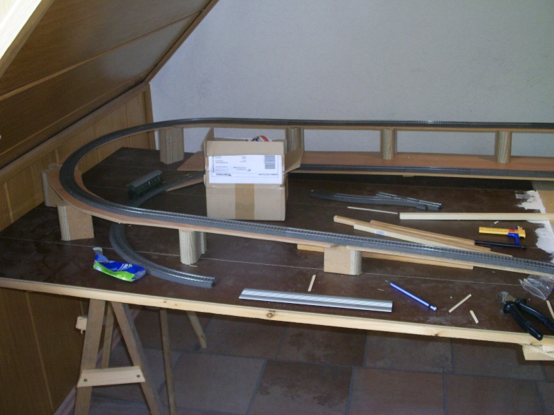

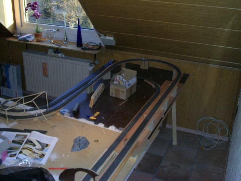

wie versprochen einige Bilder meiner H0 Anlage
Ein Berg entsteht

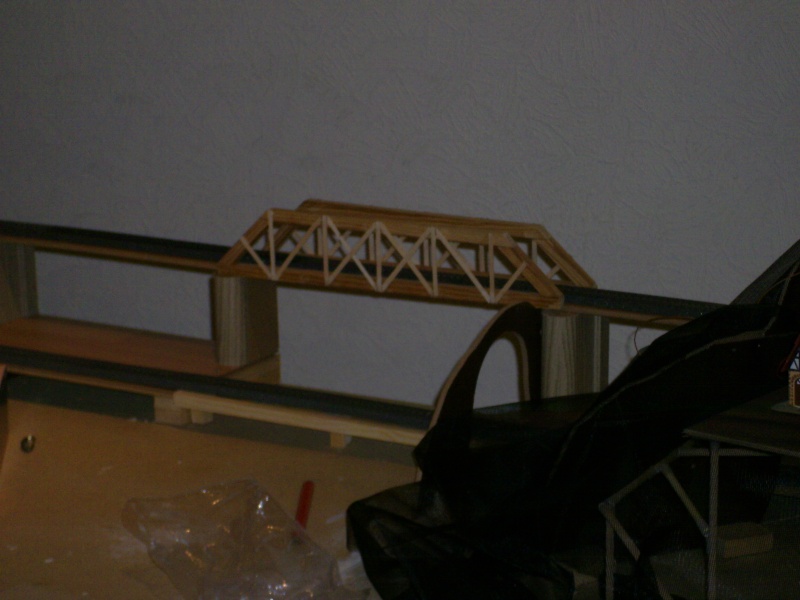

Hier seht ihr meine erste selbst gebaute Brücke.
Als nächstes steht die Gestaltung des Berges an. Habe einen guten Tip im Forum gefunden, wie man die Berglandschaft am besten gestaltet. Werde weiterhin die Fortschritte dokumentieren und bei Intresse ins Forum stellen.

Hallo Michael,
dies ist ja noch eine Baustelle, da hast du noch viel zu tun.
Auf weitere Bilder vom Baufortschritt warten hier alle.

Hallo
eine wunderbare Baustelle.Gern häte ich auch soviel Platz.
Aber leider ist der einzigste Raum den ich nutzen könnte meine derzeitige Werkstattt und die ist noch vom Grundwasser her immer gern etwas feucht.
Da würde eine Anlage leider wohl nicht mitspielen.
Aber bin mal auch gespannt wie es weitergeht.

Hallo Michael,
da hast Du noch viel arbeit vor Dir.
Hast Du die Gleise unter dem Berg schon mal getestet ob da alles funktioniert. Denn wenn der Berg zu ist und Du dann erst einen Fehler feststellst kommst Du da ohne größere Operation nicht mehr hin.
Auch ich bin auf Deine Fortschritte gespannt.

Auha - da ist noch viel Arbeit.
Aber genau DAS war für mich das Schönste damals - der Aufbau. Mit dem reinen Fahren hatte ich es nicht so...

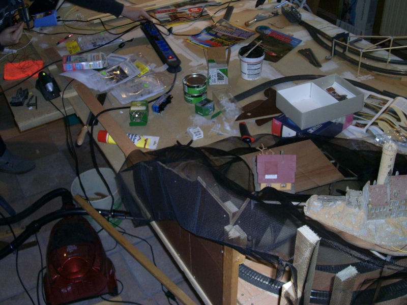

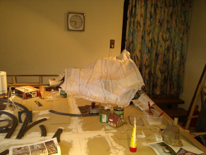

ich fand im Forum den Tip das Grundgerüst eines Gebirges mit Küchenpapier und verdünnten Holzleim zu gestalten und habe den Hinweis umgesetzt mit folgendem Ergebnis.
Nun wird das ganze mit Gibs weiter verfeinert, von der Rückseite bleibt das ganze zugänglich. Ich werde weiter im Forum berichten welche Fortschritte gemacht wurden.

...sicherheitshalber hätte ich noch bisserl Fliegengitter
unter die Küchentücher montier, Michael.
Gips ist ziemlich schwer....und nach dem trocknen
kann man da ziemliche Überraschungen erleben mit
Bruchstellen und ähnlichem....
aber wir werden sehen...bin auch mal gespannt..

sieht gut aus,
aber ich geb auchm Ossi meine Befürwortung.Hätte erst Fliegengitter gelegt und dann die "Zewas".Danach die Spachtelmasse(Als Maler/Lackierer weißman dat nu ma
Andere Variante wäre noch,wenn Du anstatt Gips jetzt Montageschaum drüber sprühst.Elastisch,reißt nicht so schnell wie Gips und lässt sich sehr gut bearbeiten.

gestatte ein paar Anmerkungen von mir. Dieses soll keines Weges ein meckern sein, nein ganz im Gegenteil. Erst einmal freue ich mich immer wieder bei Bauberichten zuzuschauen. Betrachte dies deswegen als freundschaftliche Kritik.
1. wenn man heut zu Tage eine Anlage baut muss man sich erst einmal die Frage stellen was will ich machen. Will ich ein Vorbild nachstellen oder will ich eine Spielbahn bauen?
Was ich bei den ersten Bildern so sehe ist es entweder eine Modellbahn die irgendwo als Vorbild eine Bahn am Alpenrand hat, oder es wird eine Bahn nur zum Spielen.
2. ich schließe mich hier voll und ganz meinen Vorschreibern an. Wen ich Gips zur Felsengestaltung verwende sollte ein ansprechende Unterbau vorhanden sein. Da ist Küchenpapier ganz und gar nicht geeignet. Besorge dir aus dem Baumarkt ein engmaschiges feines biegsames Gitter. Auf diesem Gitter brauchst du kein Unterpapier, sondern da wird die erste Lage mit fast festem Gips mit der Hand aufgetragen. Umso schlechter das erst einmal aussieht umso besser wirkt das später wenn man das gekonnt farblich behandelt. In der Natur ist auch nicht alles glatt. Dann hat, wie oben geschrieben, Gips noch die Eigenschaft sehr schwer zu sein. Also nur für Anlagen geeignet die nie ihren Platz wechseln.
Dazu noch die Frage. Auf was ruht alles? Sieht auch wie Gipskarton aus.

erst einmal vielen dank für die Anregungen. Also nätürlich befindet sich unter den Zewas Fliegengitter, außerdem zur Versteifung des ganzen auch noch Holzleisten.
Das gaze ruht auf Böcken, auf diesen befinden sich Schaltafeln vom Bau und darauf sind Tischlerplatten verschraubt. Die gesamte Anlage ist als stationäre Angelegenheit geplant und wird nicht mehr bewegt werden.
Ich hoffe ich konnte alle eure Bedenken ausräumen, noch einmal vielen Dank für eure Beiträge.

Hallo Michael,
jaaaaa, so kenne ich das auch (und liebe es schon fast), so ein kleines Modell und so ein riesen Saustall ausenrum. Ich tu mir dann immer selbst leid, denn ich bin ja der, welcher das aufräumen muss. Aber wenn ich im Bastelwahn bin ist mir das Aussenrum meistens ganz schnell egal. Haupsache das Modell wird was.
Irgendwie scheint der Modellbauer das zu brauchen. Ich glaube langsam aber sicher, dass das wirklich so von der entspannten Atmosphäre her dazugehört. Schönes Basteln wünsch ich noch.

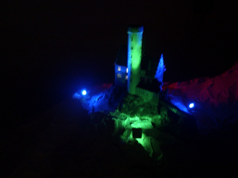

es gibt neue Bilder
etwas Holz und eine LED und schon wird die Burg von draussen schön angestrahlt
nun noch das ganze mit Gibs bearbeiten und schon sieht es aus als wären die LEDs in einen Fels eingelassen

Hallo Michael, das sieht ja richtig mystisch aus!

Die Burg sieht klasse aus
