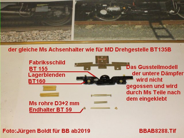

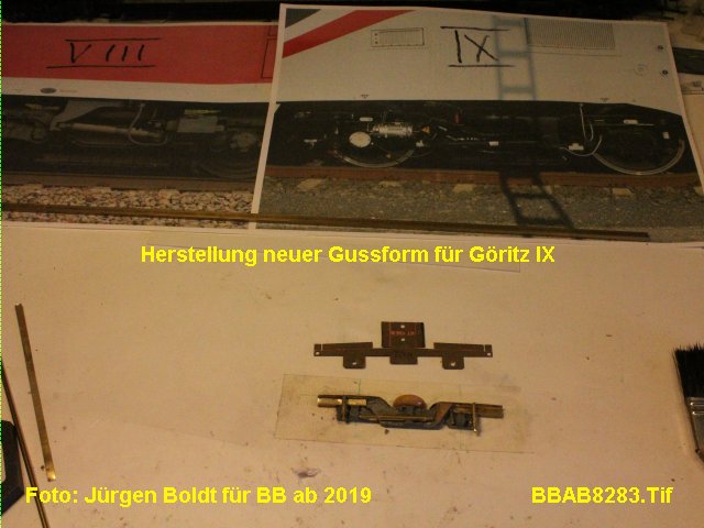

Ja ,dann mal weiter mit dem Unterbau und Antrieb für diese Serie . Hier der Unterschied zwischen den X40 und den BR445 – der letztere bekommt wie beim Vorbild 4 Kantpuffer. Die Kupplung beider Einheiten zwischen den Wagen erhält eine Verlängerte Kadee Kupplung was aus den Bildern ersichtlich ist. Und wie der erste Test zeigt ist die 3 mm Verlängerung der Kupplungsbeweglichkeit auch bei diesen „Neubauten“ ausreichend. Und natürlich bekommen die Antriebsdrehgestelle ein extra Gewicht von 900 Gramm –auch dieses wurde im Testbetrieb getestet. Ein kleines Minus für den X40 –er wird wohl nicht 200Km/H erreichen.(kann ich sowieso nicht ausfahren )
Auch für den DB BR445 hab ich schon mal eine neue Zeichnung mit der neuen Fenster /Tür Einteilung gemacht.

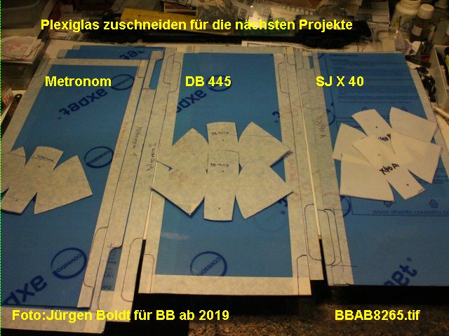

wer hat Erfahrungen mit Schneidemaschienen . Da ich für kommende Projekte in Plexiglas ,vor den Farbspritzen die Fenster von Innen und Aussen mit klebefolie abdecken will - gerne Information hierzu .
Natürlich auch was man beachten sollte -welche Folie ? und kann man Zeichnungen im Dator hergestellt verwenden . Welches Format und in welchem DPI 150 -300 oder mehr ?.

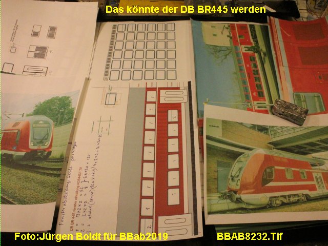

Da Fenster und Türen durch Dekale wiedergegeben werden –könnte man auch den DB BR445 herstellen
– und auch Dosdo Wagen wie z.B. Bei der Metronom Bahn .
Ein großes Dankeschön auch an Sebastian Preschl ,der mir jede Menge Bilder vom BR445 gemacht hat .
Dazu aber mehr wenn ich das 2te Modell in Angriff nehme –ein 2teilger 445 .
Dazu schon mal Entwürfe …..

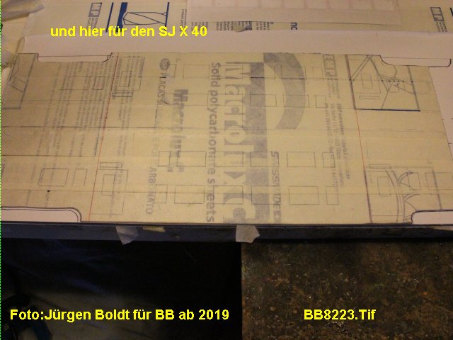

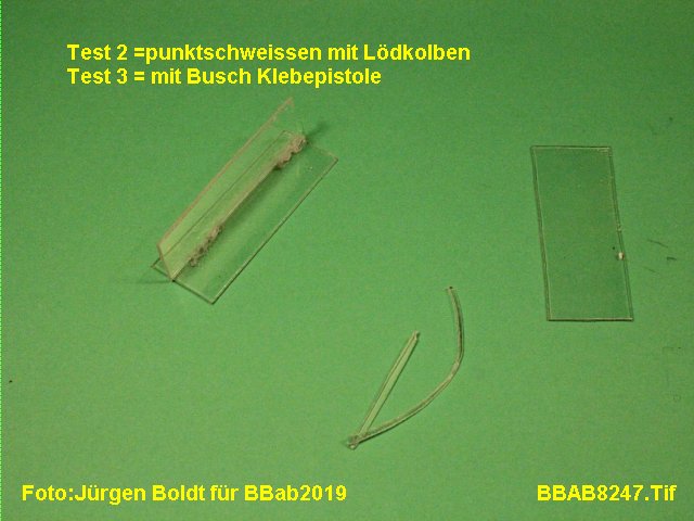

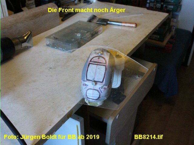

Mit der Plexiglasform ein Rückschlag – 2mm dicke war leider zu dick –so neues 1mm besorgt –das ging besser zu formen.
Dann machte die Säge nicht mehr mit – also neue bestellen und gleichzeitig auch ein gutes Heißluftgerät.
Also weiter mit dem SJ X40 und hier Bilder dazu .

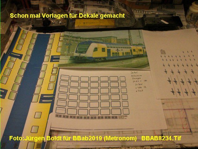

Weiter schon Zeichnungen gemacht für die Dekale die ich selber herstellen werde .
Dazu habe ich von der Firma Markus Niersberger (50321 Brühl) A4 Folie bestellt .
Bericht dazu dann später wenn ich die Dekale gemacht habe.
Noch ein Wort zu den Zeichnungen .
Da mein alter PC alle Programme für Zeichnungen hat – werde die Zeichnungen dort gemacht
–hat aber leider ein Speicher volymen von nur 12 MB - normal arbeite ich A-4 mit 150 DPI
–bei Dekalendruck sollte man aber mindesten 300 DPI verwenden .
Das ergibt dann eine Bildgröße von A5 Nun zu den Bildern der fertigen Dekale .
![Bauberichte ab 2019 - Seite 2 BB8214_1](https://www.modellundbahn.com/attachments/Image/BB8214_1.jpg)
![Bauberichte ab 2019 - Seite 2 BB8219](https://www.modellundbahn.com/attachments/Image/BB8219.jpg)
![Bauberichte ab 2019 - Seite 2 BB8223](https://www.modellundbahn.com/attachments/Image/BB8223.jpg)
![Bauberichte ab 2019 - Seite 2 BBAB8236](https://www.modellundbahn.com/attachments/Image/BBAB8236.jpg)
Das wäre es dann für heute.

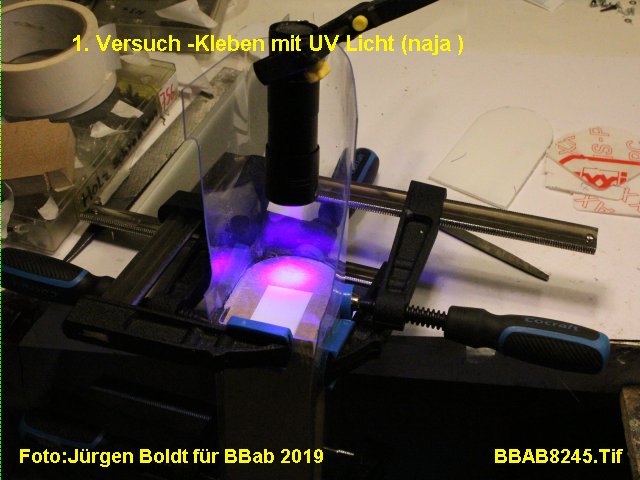

BB ab 2019 teil 6
Schon ist wieder eine Zeit vergangen – und es hat sich nicht viel getan bei dem jetzigen Projekt. Ja da Haus ist inzwischen fertig. Aber das mit Plexiglas zu arbeiten ist was Neues für mich. Biegen und bearbeiten mit Warmluftpistole ist ausgiebig getestet – dann das nächste Fragezeichen – kleben von Bauteilen. Der erste Versuch mit „Acrifix 0192 „ Kleber – und einer UV Lichtquelle war nicht gerade überzeugend – etwas schwer anzubringen und dauert lange bis es ausgehärtet ist.
Die 2 te Tests – Punktschweißen mit dem Lötkolben . Aus dem gleichen Plexiglasmaterial was verbunden werden soll, werden kleine 1mm Streifen geschnitten und als „Schweißdraht „ verwenden. Das war schon eine bessere Art der Verbindung – und außerdem habe ich mir noch eine Klebepistole besorgt ( nach Gütetest war Bosch PKP18E die beste ) u.a. weil eine sehr kleine Düse der Kleber aufgetragen werden kann. (Test3)
Damit es aber sauber verarbeitet werden Kann – erstmal weitere Testarbeiten machen. (Übung macht bekanntlich den Meister )
Aber das macht bei guten 32 Grad (Tag und Nacht) nicht gerade Spaß Daher der nächste Bericht erst im August und dann kommen noch die Vorbereitungen auch dieses Jahr Sande zu besuchen .

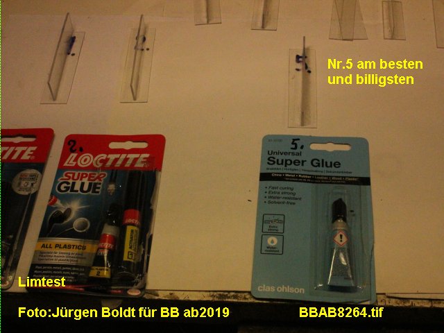

BB ab 2019 Teil 7
BB ab 2019 Teil 7
Neue Erfahrungen sammeln –dürfte als Überschrift heute richtig sein.
Da das arbeiten mit Plexiglas (jedenfalls für mich) ein neues Gebiet sind.
Dies betrifft insbesondere das Kleben, und deshalb habe ich mir jede Menge Typen besorgt und mehrere Test gemacht –wie das nächste Bild zeigt.
Die Kleber 1 bis 8 haben einen Preis per Tube zwischen 2 bis 9 €.
Nach meinen Test sind die 1,2 und 5 am besten. Wobei der billigste (NR.5) mit der Beste war.
Also kann es später mit dem Projekt weiter gehen .

BB ab 2019 Teil8
BB ab 2019 Teil8 (Floby 8-2019 )

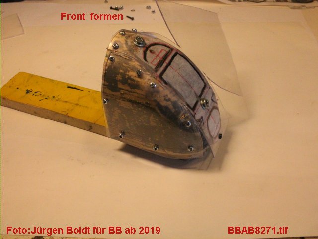

Im letzten Teil hatte ich Test verschiedener Kleber durchgeführt. Jetzt geht es weiter mit zuschneiden der Plexiglasscheiben für die kommenden Projekte.
Und ein neuer Versuch die Fronten herzustellen –wie die Bilder zeigen.
Für die deutschen Projekte gebrauche ich auch neue Drehgestelle – da diese mit dem Görlitz IX Drehgestelle ausgerüstet sind.
Also eine neue Gussform machen, wie die letzten Bilder zeigen.
Dazu dann aber mehr im nächsten Bericht, da ich auf neues Riesin Gießmaterial warte.

BB ab 2019 Teil 9
BB ab 2019 Teil 9 (Floby 9-2019 )
Ja es geht weiter hier im Bericht ….
Da ich eine kleine Bestellung erhielt – Drehgestell Gussteile für den MAK Triebwagen zu machen – ist diesmal das Thema – Herstellung von Drehgestellen , denn auch die neuen Dostowagen gebrauchen neue Drehgestelle für bis zu 200km/h – Görlitz IX .
Anbei also die Bilder hierzu (sowie auch was schon mal hergestellt wurde )
Auch was außer den Gussteilen noch gebraucht wird – u.a. auch die Ms Teile von Moog ,sowie auch Räder von Lenz –so das eine Stromabnahme für die Wagen gewährleistet ist .
Weiter geht es dann im Oktober mit dem nächsten Bericht.
Mit freundlichen Grüßen
![Bauberichte ab 2019 - Seite 2 BBAB8297_1](https://www.modellundbahn.com/attachments/Image/BBAB8297_1.jpg)
![Bauberichte ab 2019 - Seite 2 BBAB8298](https://www.modellundbahn.com/attachments/Image/BBAB8298.jpg)
MAK Drehgestell
![Bauberichte ab 2019 - Seite 2 BOGI8306](https://www.modellundbahn.com/attachments/Image/BOGI8306.jpg)
![Bauberichte ab 2019 - Seite 2 BOGI8307_1](https://www.modellundbahn.com/attachments/Image/BOGI8307_1.jpg)
![Bauberichte ab 2019 - Seite 2 BOGI8310](https://www.modellundbahn.com/attachments/Image/BOGI8310.jpg)
![Bauberichte ab 2019 - Seite 2 BOGI8312](https://www.modellundbahn.com/attachments/Image/BOGI8312.jpg)
![Bauberichte ab 2019 - Seite 2 BOGI8314](https://www.modellundbahn.com/attachments/Image/BOGI8314.jpg)
![Bauberichte ab 2019 - Seite 2 BOGI8315](https://www.modellundbahn.com/attachments/Image/BOGI8315.jpg)
![Bauberichte ab 2019 - Seite 2 BOGI8317_1](https://www.modellundbahn.com/attachments/Image/BOGI8317_1.jpg)
![Bauberichte ab 2019 - Seite 2 BOGI8319](https://www.modellundbahn.com/attachments/Image/BOGI8319.jpg)
![Bauberichte ab 2019 - Seite 2 GIX8294](https://www.modellundbahn.com/attachments/Image/GIX8294.jpg)
