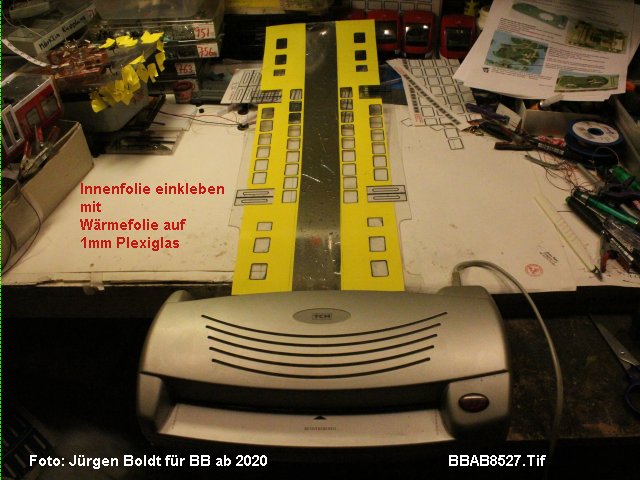

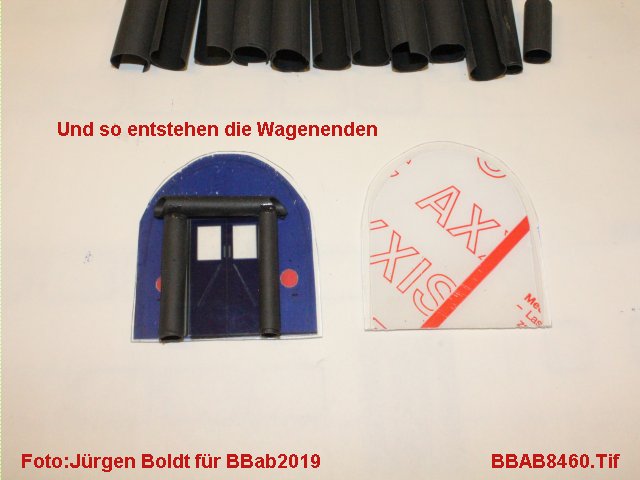

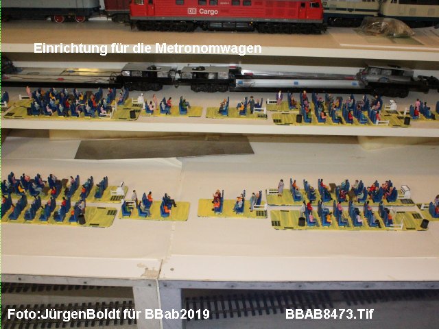

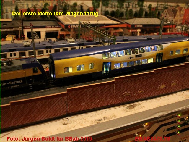

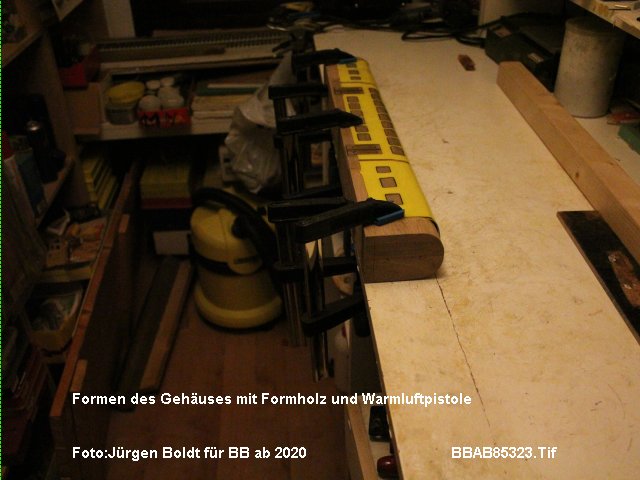

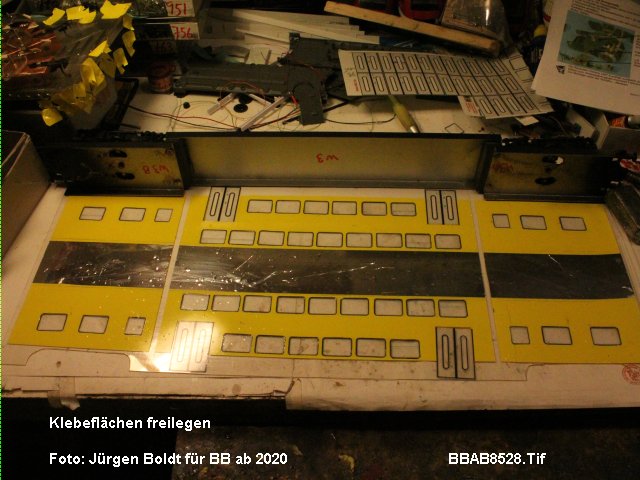

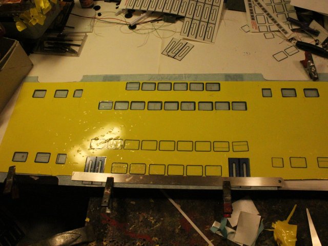

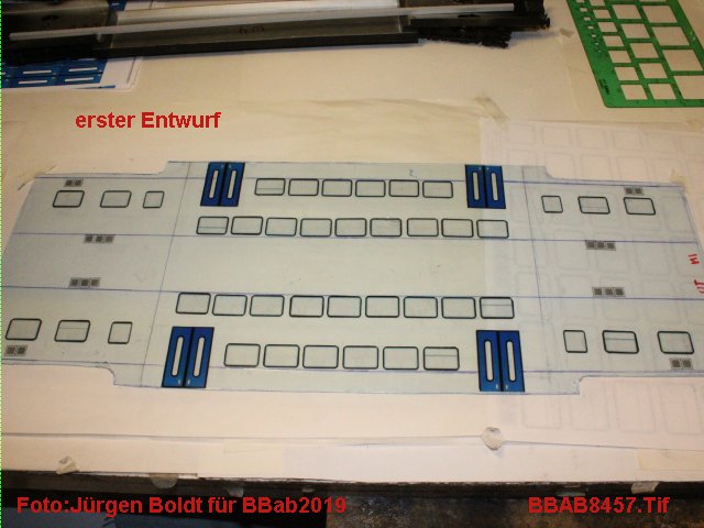

Nach dem Besuch in Sande (Spur 0 Treffen) , wo man u.a. die Dosto Wagen in DB Ausführung sehen konnte (erbaut von den Kieler Spur 0 Freunden ) welche in Metallausführung gebaut wurden –wollte ich mal was neues austüfteln . Und ähnliches in Plexiglas erbauen –also eine ganz neue Erfahrung –was später auch bei dem SJ X40 und der DB 445 Serie verwendet werden soll .Deshalb wurde der Bau des Metronomzuges als Testserie vorgezogen.
Den Werdegang des ersten Wagens zeigen die folgenden Bilder.
Einige Verbesserungen kommen im nächsten Bericht, u.a. Biegevorrichtung, Foliebelegung der Innenseite, um das durchleuchten zu verhindern –und auch weitere Dekale am Wagen. Natürlich wird auch das aussehen der Lok der Metronom angepasst.
Viel Spaß beim betrachten –bis zum nächsten Mal

der Wagen sieht richtig gut aus, die Beleuchtung wirkt etwas hell, aber das kann auch am Foto liegen. Es braucht Phantasie und Können, du hast Beides
didibuch- Superkleber
Re: Bauberichte ab 2019
Hallo Jürgen - modernen Fahrzeugen muss man sich mit dem Mut zu modernen Fertigungsmethoden und Materialien nähern! Der erste Metronom-Wagen sieht schon sehr gelungen aus. Du bist mit der Biegetechnik beim Plexiglas erkennbar vorangekommen! Gratulation! Das Wagendach erweist sich als besondere Herausforderung... Ich bin gespannt auf die weiteren Ergebnisse! Gruß Michael (maxl)

Ja wie ich im Bericht auf der Hausseite schon schrieb -werden auch die Fehler beim nächsten Wagen bearbeitet.mfG

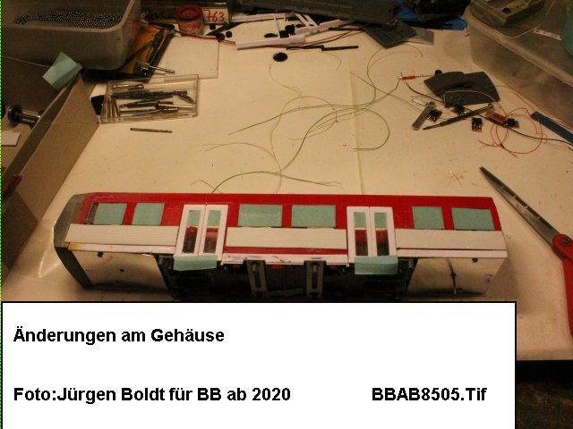

Ja – in der Weihnachtszeit wird nicht viel gebastelt -aber für 2020 habe ich schon einiges vorbereitet.
Ein kleiner Abbruch in meiner Dosto –Serie –da ich erstmal paar „Fronten“ gerettet habe –und da tauchte ja die Frage auf –was machen wir mit den Rest?

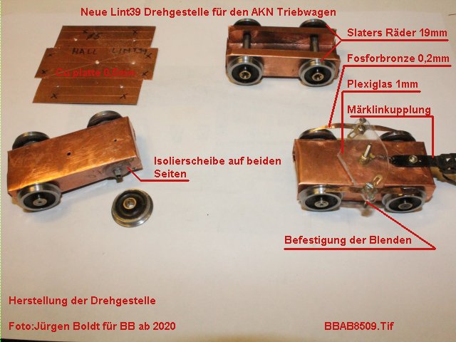

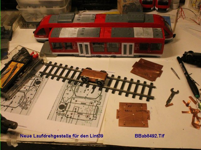

In schwacher Erinnerung hatte ich die AKN Triebwagen (auch AVG Triebwagen )
Daher also ein kleines Zwischenspiel –mit den AKN ähnlichen Triebwagen . Da Freund Uhde die Lint Antriebe nicht auf Lager hat – also dann eben selber Bauen.
Und nun zu den Bildern zu den ersten Beitrag für 2020 .

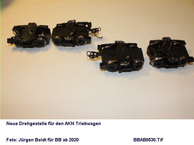

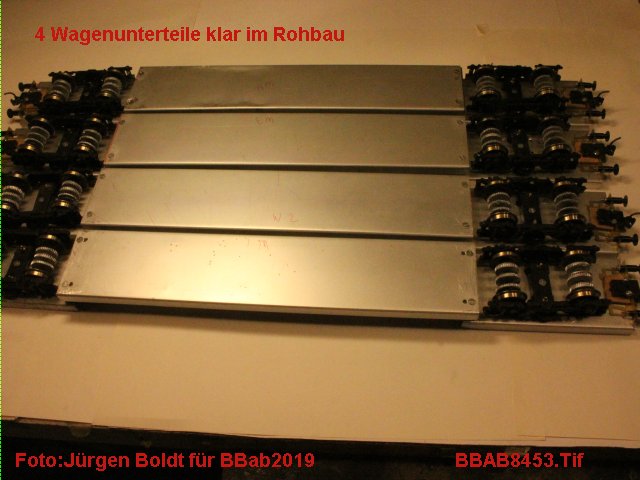

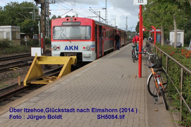

Ja liebe Freunde der MOB - viel hat sich nicht getan -doch hier ein kleines Updat der 2 Projekte .
Der AKN -hier das Vorbild
und weitere Bilder des Modelles
und die fertigen Drehgestelle
Und hier noch weitere Bilder zu dem DOSDO Wagen
Das wäre es für heute ,mit freundlichen Grüssen

Hallo Jürgen - die AKN fährt in hundert Metern Abstand an meinem Haus vorbei, auf der Strecke nach Norderstedt. Trotz "schwacher Erinnerung" - du kommst dem Vorbild sehr nahe! Auch die anderen Projekte machen gute Fortschritte. Gratulation! Immer wieder schön zu sehen, was es hier Neues gibt.
