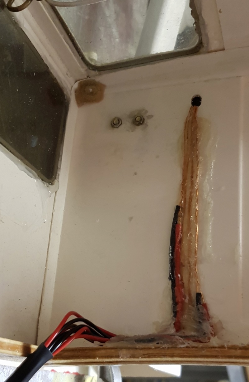

Ich habe mich ran gesetzt und die Verkabelung der Beleuchtung des Deckhauses fertig gestellt.
Hier der Suchscheinwerfer an Backbord,
der ist noch nicht fest, deswegen so schräg!
Da nun alle Kabel vom Mast verlegt sind konnte sie auch fest im verlegt werden.
Da kommt dann noch eine Blende vor so das man sie nicht mehr sieht!
Die Kabel münden nun in diesem Stecker:
Und hier das Gegenstück.
Das war es mal wieder!

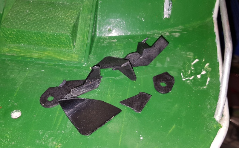

Am 14.10.18 hatte unser Verein sein Abfahren.
Gut gerüstet fuhr ich zum Teich, auf dem Parplatz packte ich mein Zeug aus dem Auto in meinen Transportwagen,
und zum Schluss holte ich mein Boot vom Rücksitz und wollte es auf den Wagen stellen.
Und da passierte es....... mein Hecht rutschte vom Ständer und prallte mit dem Heck auf den Boden.
Das Ergebnis:
Die Splitter von meiner Lenkdüse:
Somit war für mich die Saison schon auf dem Parkplatz beendet und ich konnte den Kameraden nur beim Schippern zu schauen.

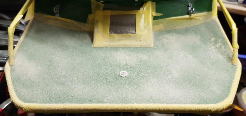

Ich habe mein Achterdeck vorbereitet, leicht geschliffen und einige Stellen sorfältig abgeklebt,
und dann mit Sprühkleber eingesaut.
Und nun habe ich den, vorher noch gesiebten Vogelsand, reichlich auf dem Deck verteilt,
und noch schön angedrückt:
Nach dem alles gefühlt trocken war, habe ich den überschüssigen Sand abgekippt,
und bin nochmal mit einem Pinsel drüber um den losen Sand auch noch abzubekommen,
das Ergebnis:

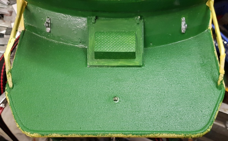

Nun habe ich satt Farbe, mit dem Pinsel aufgetragen,
... nach dem die Farbe getrocknet war, sah es dann so aus.
Jetzt wo das Abklebeband ab ist, zeigt sich mein, wie ich finde, gelungenes "Antirutschdeck" !

Achja, die zerborstende Lenkdüse werde ich als Ersatzteil bei Kehrer ordern!

Es ging weiter mit der Besandung,
aufgrund der Fläche,
ich wollte nicht das mir der Kleber auf halber Strecke antrocknet,
habe ich die Besandung in drei Schritte aufgeteilt.
Bug bis zum Ende des Kabinenaufbaus:
Und dann den Rest:
Die Klappe für den Zugang zum Motorraum habe ich im drittten Schritt separatat behandelt.
Das Ergebnis kann sich glaub ich sehen lassen.
