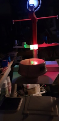

Diese Lampen sind auf Dauerstrom geschaltet.
leider kann man hier die rote Posionslampe nur erahnen.

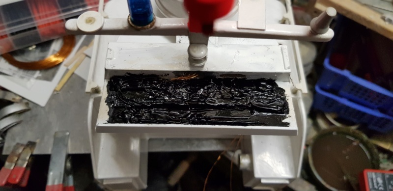

So sieht mein Kabelwust aus.
Die im Vordergrund, mit rot und schwarzem Schrumpfschlauch belegte LED,
dient als Deckbeleuchtung und wird extra geschlatet.
Da diese 5 mm LED aber nach oben etwas durchscheint,
habe ich hier alles mit schwarzem Mattlack gestrichen,
so kann nichts durchs PS durchscheinen.

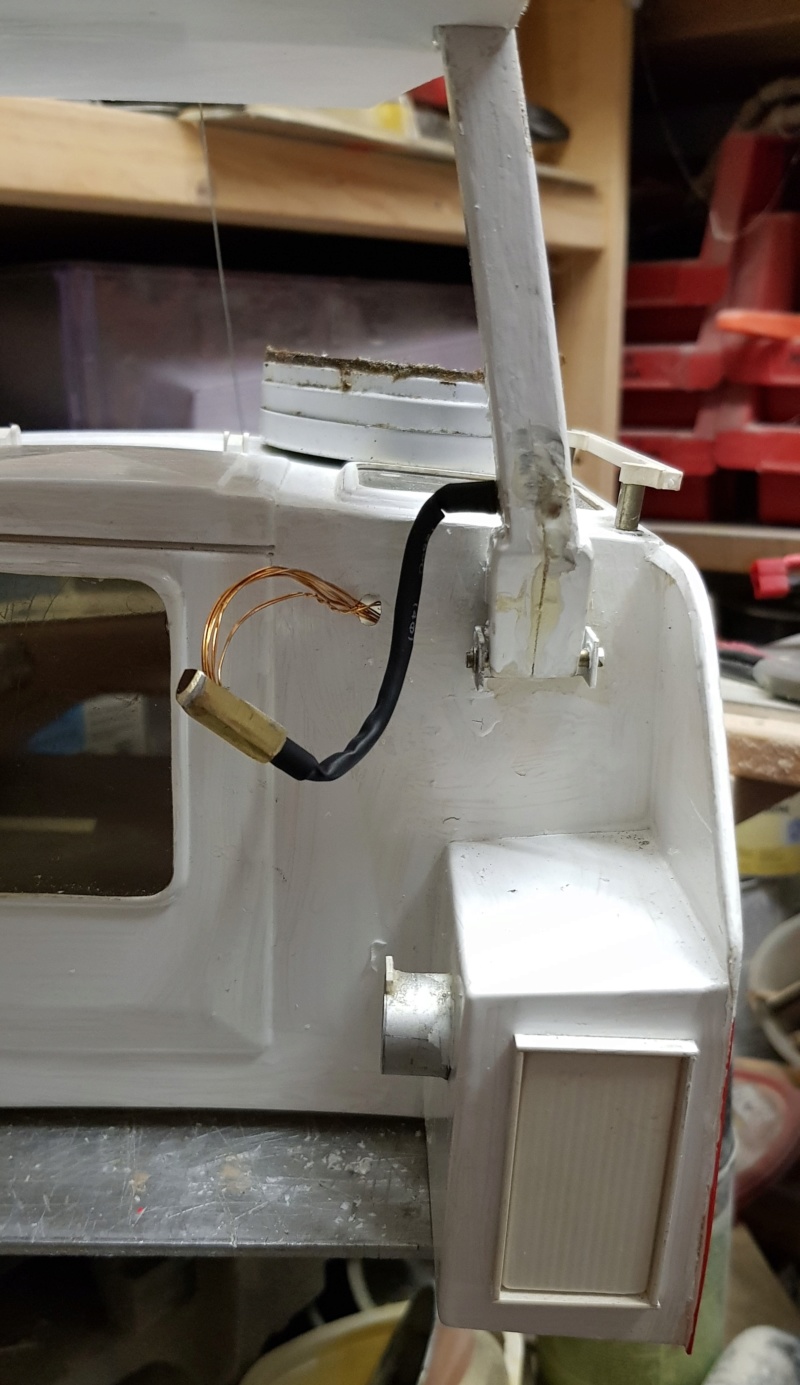

Und hier kommen die Kabel aus dem Mast und werden dann ins Deckhaus geführt,
da mir aber noch die Leitungen für die Suchscheinwerfen fehlen,
konnte ich den Übergang zum Deckhaus nicht machen!

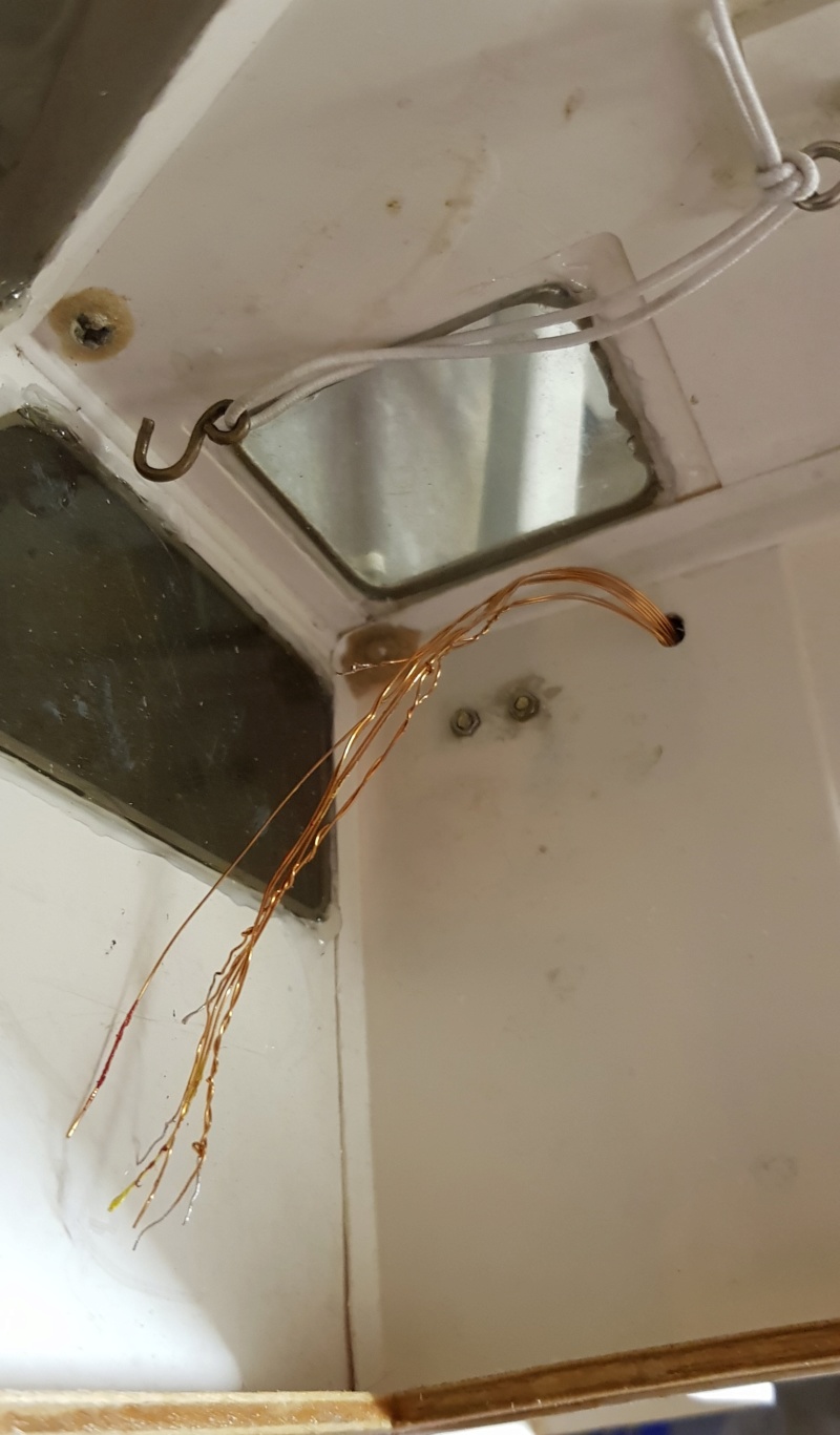

Da letzten Samstag wieder eine Lichterfahrt auf dem Programm stand,
mußte ich nun mal ranklotzen.
Alle Kabel gebündelt,
und das Messingteil angefertigt, im Original ist hier ein verschraubter Steckanschluss installiert.
Alles am Deckhaus befestigt:
Ein Blick von innen:
Leider kann man von den Lichtern nichts sehen weil es noch zu hell war,
einzig das Blaulicht sticht immer raus.
