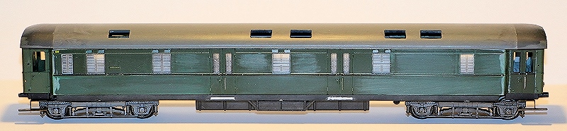

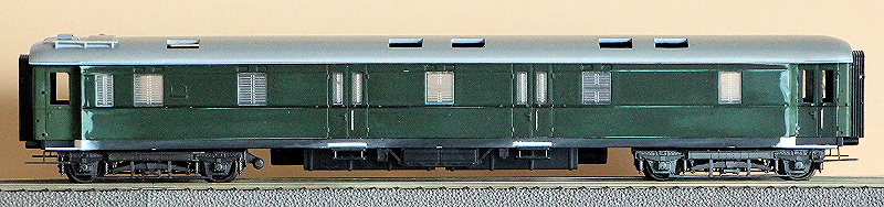

Bis Mitte der zwanziger Jahre war bei der Reichspost der vierachsige Bahnpostwagen mit 17 m Kastenlänge und Oberlichtaufbau ein Standardfahrzeug. Ursprünglich in Holzbauart entstanden, wurden ab 1914 die ersten Wagen in eiserner Bauart gefertigt. War bei diesen noch die Seitenwandbeblechung über die Längsträger gezogen, so waren bei den späteren Bauformen der Längsträger mit den aufgenieteten Kastenstützen sichtbar.
Die Dächer waren an den Einstiegsenden als Rammdach mit Blechbeplankung ausgeführt, während das Mittelteil aus drellbedeckter Holzlattung auf Stahlspriegeln bestand.
Vorbild meines Modells ist der Post4ü-a/17 der Baujahre 1924-26 (Wagennummern 3483 ... 3909). Nach meiner Liste dürfte es in dieser Bauform 74 Wagen gegeben haben, die von allen größeren deutschen Waggonbaufabriken geliefert wurden.

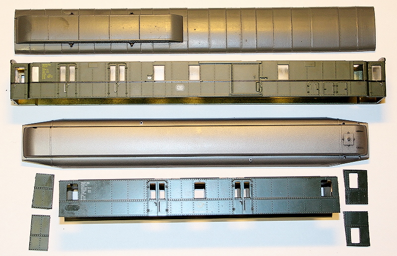

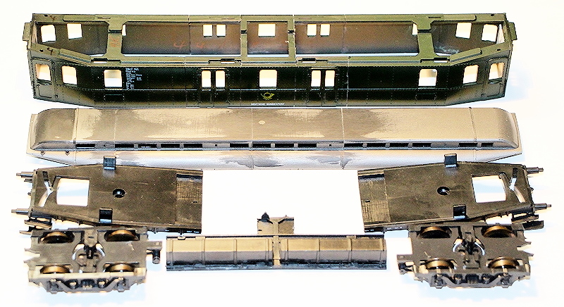

Anhand von Werksfotos (van der Zypen & Charlier, Köln) und Skizzen habe ich erstmal eine Zeichnung erstellt.

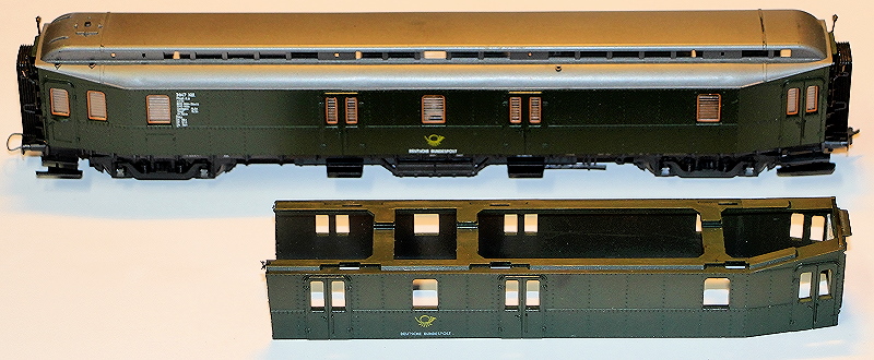

Rohmaterial bildeten zwei Roco-Hechte, denn es werden die Einstiege mit den einflügeligen Türen benötigt.

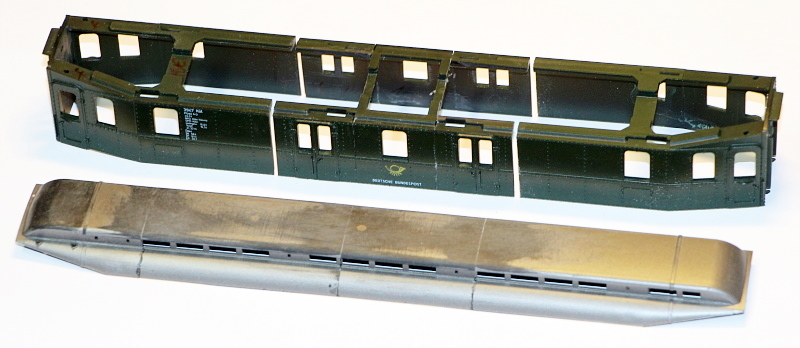

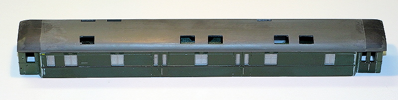

Angefangen habe ich aber mit dem Dach, hier wurde jeweils eine Oberlichtfensterbreite herausgetrennt.
Das Dach wurde anschließend zusammengeklebt und bildete sozusagen das maßliche Grundgerüst.

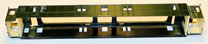

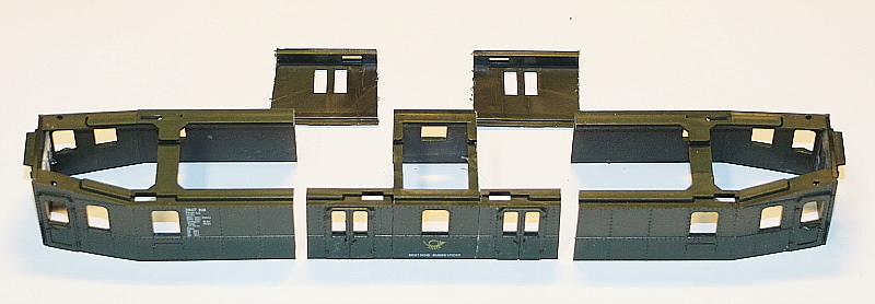

Der Wagenkasten mußte genauso scheibchenweise zusammengestückelt werden.
Dabei habe ich zuerst das Mittelstück mit den Laderaumtüren gebaut und dann die Endstücken angepaßt.

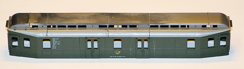

Nun kann man immerhin schon den Wagenkasten erkennen ...

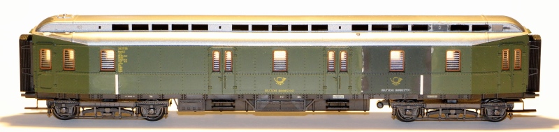

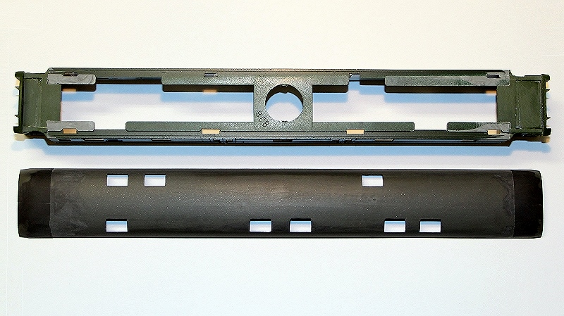

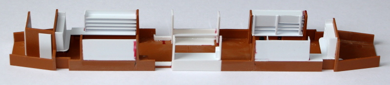

Schwierig gestaltete sich das Untergestell. Es mußte die Ballastplatte gekürzt werden, und die Drehgestellzapfen weiter zu den Wagenenden versetzt werden.
Dann sollten auch die Kastenstützen und die Zeitungskästen einigermaßen passen. Hier zunächst einmal die Hauptteile.

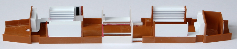

Der Untergestell-"Knochen" ist zusammengeklebt, und die Inneneinrichtung gekürzt.
Der erste Probe-Zusammenbau - paßt. Dann konnte die Ballastplatte eingeklebt werden, welche die nötige Stabilität bietet.

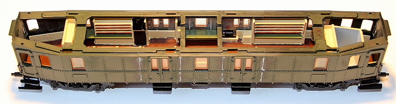

Die Seiten des Untergestells wurden mit passenden Stücken aufgefüttert, so daß Tritte und Kastenstützen passen.
Der Wagen mit dem fertigen Untergestell-Rohbau. Der Batteriekasten ist vorbildgerecht versetzt.
Am Nichthandbremsende hatten die Wagen einen kleinen Paketraum. Dort war ein Fenster zu verschließen.
Die Fenstereinsätze sind inzwischen gekürzt und angepaßt. Sie lassen sich wieder als Streifen einsetzen.
So harrt der Wagen nun der noch kommenden Feinarbeiten (Dach- und Einstiegsgriffe) und Lackierung.
Ich hoffe, mein Halbfertigprodukt gefällt. Bis zur Lackierung und Beschriftung werden aber wohl noch ein paar Monate ins Land gehen.

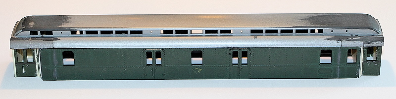

Auch hier habe ich nach einigen Fotos und Skizzen aus den Bahnpostwagen-Büchern erstmal eine Zeichnung erstellt:
Vom Bau des Post4ü-a/17 ist noch ein Stück des zweiten Roco-Wagens übriggeblieben.
Das Mittelteil zwischen den Laderaumtüren lieferte das Teilstück mit dem bei dem Bayern vorhandenen zusätzlichen Fenster.
Damit stimmt auch die Zahl der Kastenstützen - eine mehr als beim Reichspost-Hecht.
Der Bayern-Hecht hatte zudem einen größeren Paketraum am Nichthandbremsende.
Fensterstreifen und Untergestell sind angepaßt, die beiden senkrechten Blechstreifen der Seitenbeplankung sind mit Evergreen-Streifen nachgebildet.
Am Untergestell ist der zuätzliche Batteriekasten angebracht, und die Drehgestelle, die ein Liliput-28-er Schnellzugwagen spendete, montiert.
Der Oberlichtaufbau des Daches wurde entsprechend des Vorbilds geändert.
Auch dieser Wagen harrt nun der Verfeinerung und Lackierung.

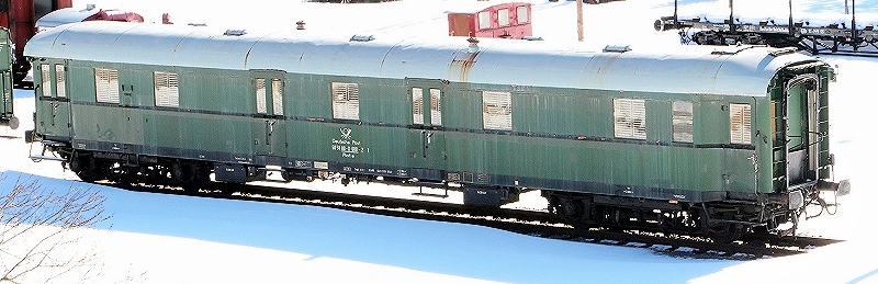

... und noch der Post4ü-a/20 der Baujahre 1928-35
... einen hab ich noch, und das ist auch zugleich der letzte, der auf Basis eines Roco-Hechtes entstand.
Das Vorbild entstand 1928, und nach meiner Liste wurden von dem Wagentyp um die 190 Stück gebaut. Es gab zwei Grundrisse, einmal als Briefpostwagen (Post4ü-a/20) und als Allesbahnpostwagen (Post4ü-bII/20), die sich im Oberlichtaufbau unterschieden. Dieser war erstmals vollständig aus Stahl und genietet. Die Einstiege wurden nunmehr wie bei den 28-er Schnellzugwagen eingezogen, die Fensterteilung entsprach dem Vorgängermodell, weshalb auch ein Roco-Hecht das Grundmodell bildete.
Der Post4ü-bII/20 Nr. 4467 (Westwaggon, 1933) kann im Deutschen Museum München besichtigt werden. Er weist einige Umbauten auf und entspricht daher nicht mehr dem Lieferzustand.

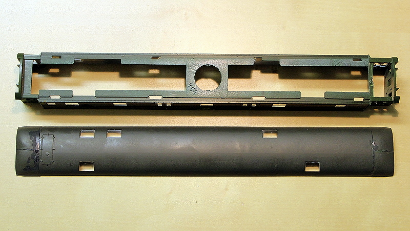

Auch hier habe ich erstmal eine Zeichnung erstellt.

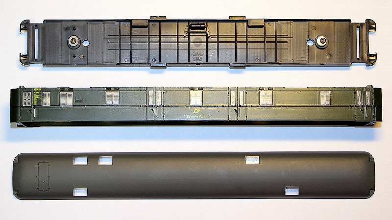

Unten der bereits entkernte Roco-Hecht, die eingezogenen Seiten habe ich quasi aufgeklappt. Die Einstiege, eine doppelflügelige Laderaumtür und die Fenster spendiert der Liliput PwPost4ü-28.
Hier ist der Wagenkasten bereits zusammengestückelt. Zur Verstärkung sind oben Plastikstreifen aus der Bastelkiste eingeklebt.
Und der Wagenkasten von innen. Die hellen Teile stammen vom Liliput-PwPost4ü.
Das zusammengestückelte Dach auf dem zusammengestückelten Wagenkasten.
Das vorgearbeitete und begradigte Untergestell.
Detail des Einstiegsbereiches. Das Oberlicht-Dach wurde mit Resten eines zweiten Daches verlängert, so daß es nun gerade durchläuft.
Der Einstieg des Liliput-Wagens paßt sehr gut an den Roco-Hecht-Korpus.
Die oberen Rundungen der Fensterausschnitte sind eckig gefeilt, da ab 1928 die Fenster bei den Reisezugwagen oben ebenfalls nicht mehr ausgerundet waren.
Das Untergestell wurde mit Evergreen-Streifen aufgefüttert, die begradigten Kastenstützen angeklebt und die Einstiege neu gebaut.
Für den größeren Schwenkbereich des Görlitz-II-Drehgestells habe ich ein Stück des Untergestells ausgesägt und mit einem Evergreen-Streifen verschlossen - das, was weiß ist.
Der Wagen im Rohbau. Die Drehgestelle kommen wieder von einem Liliput-28-er.
Auch dieser Wagen wartet nun auf Lackierung und Beschriftung, was sicher noch dauern wird.
Dafür brauche ich für die nun drei Wagen nur einmal Farbe anzurühren.

Der Post4ü-a/21,6 Nr. 4503 (Crede, 1937) kann bei der 3Seen-Bahn in Seebrugg besichtigt werden. Er stammt von der Deutschen Post der DDR und weist einige Umbauten auf. So sind die Dachfenster verschlossen und die Zeitungskästen entfernt. Die waren auch im Zeitalter des Rollbehälterverkehrs nicht mehr erforderlich.
Den Wagen habe ich vor 2 Jahren bei allerschönstem Winterwetter angesehen und eine Reihe Fotos geschossen.
Spenderwagen waren der Liliput-Schürzenpostwagen und der Roco-Eilzugwagen im DB-Gewand (AByse). Bin also den umgekehrten Weg wie beim Vorbild gegangen.
Die zu hohe Fensterlinie des Roco-Eilzugwagens wurde ja zur Genüge beanstandet. Hier paßt das aber perfekt.
Am NHBrE liegen die doppelflügeligen Laderaumtüren. Die konnte ich vom Liliput-Wagen übernehmen.
Da der Roco-Eilzugwagen breiter ist, habe ich die Dachenden längs aufgetrennt,auf Liliput-Dachbreite gebracht und dann an das passend gekürzte Schürzenwagen-Dach angeklebt.
Hier Wagenkasten und Dach im Rohbau.
Nachdem der Wagenkasten der Schwerkraft folgte und sich beim Aufprall auf den Boden zerlegte, habe ich einige Verstärkungen eingeklebt.
Das Dach ist inzwischen geschliffen, und die fehlenden Dachfenster ergänzt. Man kann die Lage dieser am Wagen in Seebrugg noch nachvollziehen.
Nach einigen Feil- und Schleifarbeiten kann man den Wagen schon erahnen.
Das Untergestell besteht aus dem "Gerippe" des Schürzenwagens, den Enden des Eilzugwagens und dem Mittelstück mit Zeitungskästen des übriggebliebenen Roco-Hechtes aus dem Post4ü-a/17-Projekt.
Das Abfeilen der Schürze des Liliput-Wagens ging einfacher als gedacht.
Das zusammengesetzte Untergestell. Noch müssen die Einstiege ordentlich mit Plastikstücken komplettiert werden.
Mit den nicht ganz vorbildgerechten Drehgestellen eines Liliput-28er Schnellzugwagens kann man den Postwagen zumindest schon erkennen, denke ich.
Er harrt nun noch der Verfeinerung und Lackierung. Insbesondere muß das Untergestell noch vervollständigt werden.

Kurzes Update zum Post4ü-a/17
inzwischen habe ich mich mal an der Inneneinrichtung versucht.
Zu meinem Vorbildwagen gibt es zwei Werkfotos der Innenausstattung, die mir als Vorlage gedient haben.
Für die Nachbildung der Briefverteilfächer und Arbeitstische habe ich Evergreen-Streifen verwendet.
Nachdem mich schon das Zusammenkleben an die Grenzen meiner feinmotorischen Fähigkeiten führte, hätte ich doch besser vor dem Kleben die Baugruppen bemalen sollen.
Hinterher sehen die Kanten nicht so dolle aus.
Die Fenstereinsätze werde ich innen dann doch wohl noch holzfarben anmalen, damit eine vernünftige Wand entsteht.
Da allerdings von der Innenausstattung am zusammengebauten Wagen so gut wie nichts zu sehen ist, werde ich die der übrigen Wagen wohl doch wesentlich einfacher darstellen.

kurzes nachösterliches Update ...
nach zwei Lackieraktionen sind jetzt die Wagenkästen und Dächer der Bahnpostwagen fertig lackiert und mit Fenstern bestückt.
Das Abkleben der Fenster beim Post4ü-a/21,6 ging besser als gedacht. Da hatte ich das Abklebeband nach Aufkleben auf das Fenster direkt entlang des Rahmens mit einem Skalpell geschnitten.
Leider bringt die Lackierung auch sämtliche Unsauberkeiten zutage, die bei der Bearbeitung des Wagenkastens entstanden sind.
Die nächsten werden besser ...
Jetzt fehlt noch die Lackierung der Untergestelle und die Beschriftung.
Herzliche Grüße
Steffen

vielen Dank, es freut mich, wenn Du aus diesem Bericht einige Anregungen übernehmen kannst. Für den Neubau von Wagen fehlen mir die technischen Möglichkeiten, bei vielen Wagen wäre es sicher geschickt, zumindest die Seitenwände in Ätztechnik herzustellen. Ich versuche hier, mit einfachen Mitteln zu einem Ergebnis zu kommen, das zumidest aus einem Meter Sichtentfernung brauchbar erscheint.
Spenderwagen liegen auch bei mir noch einige bereit. So steht der Post4ü-bII/21,6 noch auf der Agenda.
Ich möchte aber erstmal die angebrüteten Wagen - und das sind einige - über den kommenden Winter zumindest fertig lackieren und komplettieren. Die neuen RP25-Radsätze sind auch da.
Du hast recht - die Postwagen sind als Modelle völlig unterrepräsentiert. Eine Reihe wichtiger und zahlenmäßig starker Bauarten gibt es überhaupt nicht. Bleibt also nur der Selbstbau übrig.
