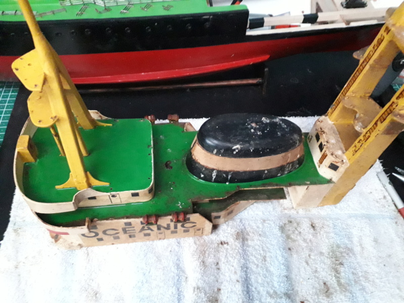

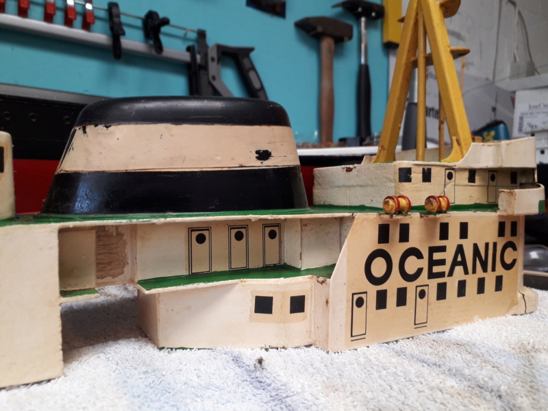

Beitrag von Der Boss Mo 06 Aug 2018, 20:22
Moin Moin
So jetzt kam die Brücke dran.
War ne Menge Arbeit, aber ich denke es hat sich gelohnt.
Restaurierungsbericht "Oceanic" 1:87 - Seite 4 20180815
Restaurierungsbericht "Oceanic" 1:87 - Seite 4 20180816
Restaurierungsbericht "Oceanic" 1:87 - Seite 4 20180817
Restaurierungsbericht "Oceanic" 1:87 - Seite 4 20180819
Restaurierungsbericht "Oceanic" 1:87 - Seite 4 20180820
Restaurierungsbericht "Oceanic" 1:87 - Seite 4 20180818
Restaurierungsbericht "Oceanic" 1:87 - Seite 4 20180821
Restaurierungsbericht "Oceanic" 1:87 - Seite 4 20180823
Restaurierungsbericht "Oceanic" 1:87 - Seite 4 20180822
Restaurierungsbericht "Oceanic" 1:87 - Seite 4 20180826
Restaurierungsbericht "Oceanic" 1:87 - Seite 4 20180825
Ein paar Kleinteile haben sich wieder gelöst, aber das sollte kein Problem sein.
Restaurierungsbericht "Oceanic" 1:87 - Seite 4 20180824
Ich frage mich, was ich mit den Fenstern und Türen mache ?
Erst hatte ich gedacht ich schneide die Fenster und Türen mit dem Dremel aus, hab aber Angst das wenn ich die Fensterbilder
abziehe, man es zu doll sieht weil die Brückenwand doch schon leicht vergilbt ist.
Vielleicht hab ihr ja ne Idee.
Jetzt kommt erst mal der Rumpf dran.
Gibt auch ne Menge Arbeit.
Hab jetzt erst gesehen, da sind gar keine Spanten drin. Suspect Suspect Suspect

Beitrag von NWRR Di 07 Aug 2018, 08:01
Moin, soweit ich mich erinnere, besteht der Aufbau aus einem massiven Balsaklotz, da ist nicht viel mit "ausschneiden" In der neuen "Schiffsmodell" ist ein schönes, großes Foto einer "Oceanic" im Modell....
sunny sunny sunny sunny
NWRR
NWRR

Beitrag von Plastikschiff (†) Di 07 Aug 2018, 08:33
Moin Wolle,
ich würde in deinem Fall nicht ausschneiden. Aus dem Grund den Wolfgang schon erwähnte. Höchstens die Fenster oben auf der Brücke, da dürfte dünnes Sperrholz verarbeitet worden sein. Schau mal genau nach bevor du Gas gibst.
Plastikschiff (†)
Plastikschiff (†)

Beitrag von Al.Schuch Di 07 Aug 2018, 09:38
Schau mal hier, hab ich im Netz gefunden:
http://www.krickshop.de/Tueren-54X25-mm-je-3x-li-re.htm?SessionId=&a=article&ProdNr=ro1553&rdeocl=1&rdetpl=addtobasketpage&rdebox=box3
...und hier:
http://www.krickshop.de/Produkte/Zubehoer/Schiffszubehoer/Fensterrahmen-20-x-23-mm-10-.htm?SessionId=&a=article&ProdNr=BF0177&p=159&rdeocl=1&rdetpl=addtobasketpage&rdebox=box3
Wäre das ne Möglichkeit.?
Alex

Beitrag von Der Boss Di 07 Aug 2018, 13:30
Moin Wolfgang
Das mit dem Balsa muss ich mir mal ansehen.  Cool

Beitrag von NWRR Di 07 Aug 2018, 14:59
Moin aus Berne, ich lese die SM Online,  hier kannst du den Untergrund sehen, verschiedene, aufeinandergeklebte B.-Klötze.
Restaurierungsbericht "Oceanic" 1:87 - Seite 4 Unbena10
sunny sunny sunny
NWRR
NWRR

Beitrag von Der Boss Di 07 Aug 2018, 15:04
@Herbert
Danke für die Info, wie ich sehe kennst du dich mit ältere Damen aus. Pfeffer Abrollender Smilie Nix wie weg
@Wolfgang
Jetzt sehe ich es auch, ich dachte da war Kleber drauf.
Der Boss

Beitrag von NWRR Mi 08 Aug 2018, 08:02
Moin, .... sieste.....! Ich hatte damals von Holzbearbeitung keine Ahnung und habe den weißen Lack auf das rohe Holz geklatscht, es hat Wochen gedauert, bis das dann trocken war, so ein Mist!

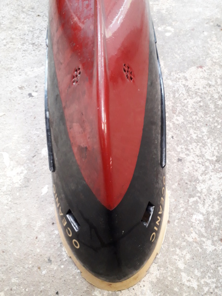

Beitrag von Der Boss Mi 15 Aug 2018, 21:04
Moin Moin
So jetzt war der Rumpf dran.
Ist Innen nicht ganz so sauber geworden wie ich gedacht habe.
Der Rumpf hat sich durch den Dreck irgendwie verfärbt.
Guckst du.
Sind auch noch Klebstoffreste drin.
Und ein Loch.

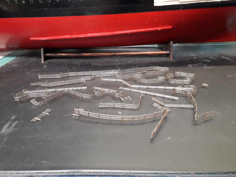

So jetzt noch die Reling.
Vorher.
Restaurierungsbericht "Oceanic" 1:87 - Seite 4 20180797
Restaurierungsbericht "Oceanic" 1:87 - Seite 4 20180796
Nachher.
Restaurierungsbericht "Oceanic" 1:87 - Seite 4 20180850
Restaurierungsbericht "Oceanic" 1:87 - Seite 4 20180849

Restaurierungsbericht "Oceanic" 1:87 - Seite 4 20180854
Ich denke, das kann sich sehen lassen. Die Reparaturen müssen natürlich noch vorgenommen werde, fehlende Teile ersetzt werden,
Lackschäden evtl. ausgebessert werden und das Loch im Rumpf und an den Steveneinlässe müssen noch zu gemacht werden.
Aber dazu später, die "Oceanic" ist sauber und jetzt geht es erstmal mit der "Zwarte Zee" weiter.

Beitrag von Feuerwehr Mi 15 Aug 2018, 21:14
Kein Vergleich zum Urzustand
Saubere, sehr saubere Arbeit
Mfg Günther
Feuerwehr
Feuerwehr
Restaurierungsbericht "Oceanic" 1:87 - Seite 4 Empty Re: Restaurierungsbericht "Oceanic" 1:87
Beitrag von Al.Schuch Mi 15 Aug 2018, 21:33
Da schließ ich mich vorbehaltlos an.
Kein Vergleich zu vorher.
Alex
