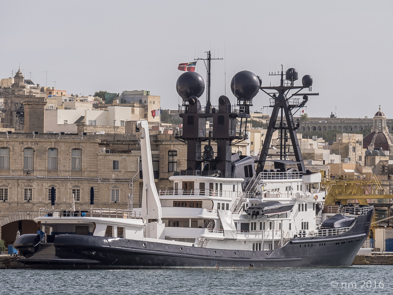

Ich habe mich mal nen bisschen belesen...
die Oceanic sieht so nicht mehr aus.... sie sollte zu einer Yacht umgebaut werden, was allerdings daraus geworden ist,
habe ich noch nicht gefunden!
Re: Restaurierungsbericht "Oceanic" 1:87
"Orka Sultan " heißt es jetzt wenn ich das richtig gelesen habe. Fährt unter Liberischer Flagge.
Wenn Sie das wirklich ist, hat sie sich ganz schön verändert.
Der Boss- Forenguru
Ich vermute.... das Bild zeigt den erfolgreichen Umbau des Schwesterschiffs Arctic.
Quelle:
Stand Dez. 2016 lag die Orka Sultan am Umbau Kai auf Malta unter ihrem altem Namen OCEANIC.
Quelle:
https://forum-schiff.de/phpBB3/viewtopic.php?t=1237&start=1620
Moin John
Hab mir das Bild nochmal genauer angesehen. Könnte schon zu einer Yacht umgebaut sein.
Hat das Schiff am Heck eine Treppe zur Badeplattform ???
Der Boss schrieb:...Hat das Schiff am Heck eine Treppe zur Badeplattform ???
Ja das sehe ich auch so!
Schön das die alte Technik / Mechanik noch so gut in Schuss ist!

John-H. schrieb:Der Boss schrieb:...Hat das Schiff am Heck eine Treppe zur Badeplattform ???
Und das Rettungsboot ist jetzt ein etwas schnelleres Motorboot.
Der Boss- Forenguru
Ja auch der Heckaufbau sieht interessant aus!
Man müßte da mal ein paar mehr Bilder bekommen.
So könnte die "Oceanic" mal zu einem richtig schönen Schiff mutieren!

Auf dem Heck waren ja die Stahlbügel, da lagen ja die Stahlseile drauf.
So ist natürlich schöner. Hat richtig was. Und hat seinen Preis.
