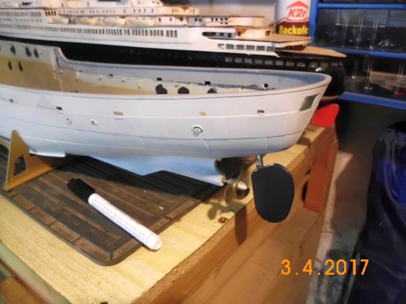

Tja... und wieder ein Tag in der Werft
Probeweise das Stevenrohr verlegt, wollte ich EIGENTLICH einen Einschnitt in das hintere Deck (später als Eingriff für das Ruder) machen. Die Proxxon mit eingespannter Kreissäge rumpelt und rappelte auf dem Messing (ich hatte nur ein sehr grobes Blatt da) und nach einiger Zeit war nur ein kleiner Schlitz zu sehen. Was mir aber auffiehl: durch die Vibrationen wurde das Deck lose.. ALSO.... immer mehr .. immer weiter und schwupp war das Deck ab. Also Stevenrohr wieder raus - und an einer anderen Stelle weitergemacht
![Revell Flower-Class Corvette 1/72 - RC-Baubericht als Deutsches PA 4 der KM - Seite 2 122](https://i.servimg.com/u/f58/18/15/74/98/122.jpg)
Besser ist das - sage ich mal. Das wird mir die "Arbeit" des Einbauens der RC-Komponenten sicher zumindest beim Handling vereinfachen.
Das Achterndeck mit den Aufbauten ging (fast) komplett ab - inkl. 2 Spanten. Nur eine Deckstür weigerte sich und musste "überzeugt werden", den Hull zu verlassen.
(Adleraugen sehen den kleinen Schlitz im hinteren Teil, wo später die Wasserbombenwerfer stehen werden). Mal sehen, ob ich das Deck so komplett abnehmbar lasse - auch wegen Akku und Co...
![Revell Flower-Class Corvette 1/72 - RC-Baubericht als Deutsches PA 4 der KM - Seite 2 219](https://i.servimg.com/u/f58/18/15/74/98/219.jpg)
(Vorn liegt die Antriebswelle mit Stevenrohr und Kardan)
![Revell Flower-Class Corvette 1/72 - RC-Baubericht als Deutsches PA 4 der KM - Seite 2 318](https://i.servimg.com/u/f58/18/15/74/98/318.jpg)
(2 der mit gelösten Spanten liegen bereits sep.)
Die Kisten und Kästen mit abgebauten und fertigen neuen Teilen füllen sich auch nach und nach. Das Schöne bei dem Projekt ist ja: es ist noch soviel zu tun, da kommt keine "Langeweile" auf...
![Revell Flower-Class Corvette 1/72 - RC-Baubericht als Deutsches PA 4 der KM - Seite 2 416](https://i.servimg.com/u/f58/18/15/74/98/416.jpg)
![Revell Flower-Class Corvette 1/72 - RC-Baubericht als Deutsches PA 4 der KM - Seite 2 515](https://i.servimg.com/u/f58/18/15/74/98/515.jpg)
2 Grundierungsschichten sieht der Rumpf inzwischen SO aus (ich musste einmal massiv und einmal leicht nachschleifen). Mindestens eine Schicht verträgt der sicher noch...
![Revell Flower-Class Corvette 1/72 - RC-Baubericht als Deutsches PA 4 der KM - Seite 2 614](https://i.servimg.com/u/f58/18/15/74/98/614.jpg)
Und als letzte Arbeit für diese heutige Session (vermutlich...) - das Original-Ruder habe ich auch mit Koker usw. versehen, damit es irgendwann seinen Dienst aktiv aufnehmen kann
![Revell Flower-Class Corvette 1/72 - RC-Baubericht als Deutsches PA 4 der KM - Seite 2 713](https://i.servimg.com/u/f58/18/15/74/98/713.jpg)
PS: Sorry - die Datumsanzeige der Cam ist offensichtlich falsch eingestellte. Vielleicht wollte Sie mir aber auch sagen: Du bist Deiner Zeit vorraus... ... neeee... die "am/pm" Uhrzeit war falsch eingestellt...

Dann sollte es endlich mal zum Lackieren gehen - ein (wenn auch nur teil-)lackierter Rumpf sporn mich zumindest immer an. Und was viel mir auf? Irgendwie war mit einem Male mitten im Rumpf ein kreisrundes Loch..... Upssssss... Schlußfolgerung: Entweder beim Vorbesitzer, bei Umräumarbeiten oder beim "Abbau" der Decks ist das von Matchbox vorgestanzte (?) Abschnitt an den Bullaugen rausgefallen... Da ich mich immer schon fragte: machst Du die auf? Lackierst Du die nur? wurde mir die Antwort da wohl abgenommen. Kurz und schmerzlos versuchte ich mit einem Vorbohrer ein weiteres zu öffnen.. "Plopp" - ohne viel Druckaufbau konnte man das Teil(chen) ausdrücken. Also... nach kurzer Zeit...
![Revell Flower-Class Corvette 1/72 - RC-Baubericht als Deutsches PA 4 der KM - Seite 2 816](https://i.servimg.com/u/f58/18/15/74/98/816.jpg)
Neue Bullaugen werde ich wegen dem Panzerschutz nicht setzen (will sagen: ich habe nur zivile Bullaugen da und wüsste jetzt auf die Schnelle nicht, warum ich das alles abschleifen solle um neue zu setzen.

Zum Abschluß nochmal die Nähte kontrollieren und vor allem Austritt Stefenrohr und Ruderkoker

Re: Revell Flower-Class Corvette 1/72 - RC-Baubericht als Deutsches PA 4 der KM
Sieht bis jetzt sehr gut aus deine Kriegsbeuteflower.
Die Löcher für Bullaugen waren im Baukasten schon immer auf. Dann mussten kleine runde Klarsichtteile (Bullaugen) von hinten eingeklebt werden.
Wenn du dir den Gießast für die Klarsichtteile anschaust solltest du da evtl. noch welche finden. Ich meine das da immer ein paar mehr von da waren. Die sollten aber wirklich gut verklebt werden, da sie sonst wie bei dir gerne mal rausgefallen sind.
Bei der Gelegenheit würde ich die Position der Bullaugen sowieso überprüfen. Ich hab bei vergleichen mit Originalfotos festgestellt, das bei der Snowberry z.B. die Position der Bullaugen im Bausatz teilweise nicht stimmten. Hab damals dann die falschen zugemacht und neue gebohrt. Den Wasserabweiser (über dem Bullauge) kann man übrigens sehr schön aus Messingdraht biegen.
Guter Tipp, danke Dir!! Ich schau mal in den Wust der Teile nach...
Mit den teilweise falschen Bullaugen hast Du auch Recht - das liegt an den verschiedenen Ausführungen der Corvetten. Es waren ja Kriegsschiffe, die a) überhastet in den Dienst gestellt wurden und b) dadurch permanent geändert wurden. Gibt wohl kaum 2 exakt Gleiche. Dietmar hatte die teilweise schon zugemacht - da ich aber die erste Ausführung haben will aufgrund des Umbaus, habe ich die wieder aufgemacht...
plastikfan schrieb:....
Sind keine mehr da (gerade nachgesehen) - und die eingebauten waren ja bemalt, deswegen kamen die kpl. raus. Mal schauen, was ich machen. Einen klaren Rundstab habe ich leider nicht da...
Welche Maße bräuchten die Bulleyes denn?
Schade,
da bleibt nur, gucken was noch zu retten ist. Vielleicht bekommst du einige mit Bremsenreiniger wieder lackfrei.
Ich kann aber auch noch mal in meine Grabelkiste gucken, ob ich noch welche habe. Hab ja damals nicht alle verwendet.
