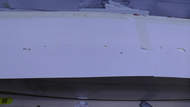

So und weiter geht`s mit dem Rumpf.
Nun mussten die Kühlwasser Öffnungen in den Rumpf.
Habe erst mal angefangen, die Öffnungen vom Plan auf den Rumpf zu übertragen, was mir aber zu umständlich war.
Also habe ich mir eine Schablone aus 0,3mm Polystyrol angefertigt, damit ging es viel besser und genauer.
