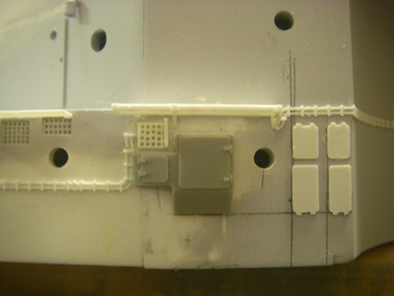

Hallo Modellbau Freunde
Da ich zur zeit an der Tirpitz nicht weiter machen kann, und der Graf erst im Herbst fertig gemacht wird, habe ich etwas zeit übrig.
Also hier ein Baubericht vom Aufbau der Bismarck 1:100
Ich muss aber dazu sagen das ich schon einige zeit daran Arbeite, aber immer nur so wie ich zeit hatte.
Hier mal einige Fotos
Ein mal ein Lüfter die Nieten die man sieht sind in Durchmesser nur 0,3mm, und am Schrank sind sie nur 0,2mm.

So weitere Fotos, was bin ich froh das ich eine CNC habe.

Hallo
Hier einige neue Fotos.
Habe neue Lüftungs-Deckel gefräst da mir die alten nicht so gefallen haben.

Hallo Helmut,
die Teile sehen wieder sehr gut aus.
Aber auf dem aller letzten Bild die Türe ist schief angebaut, oder täuscht das durch die Perspektive.

Hallo Helmut
Du hattest recht die Tür war schief.
So nun ist die Tür gerade.
Beim betrachten der Fotos habe ich festgestellt das die Bullaugen Ringe und Klappen zu Dick sind, ist jeden falls meine Meinung.
Die waren aus 0,5mm Polystyrol, nun habe ich die aus 0,3mm Gefräst, und so bin ich nun zufrieden.
Von 0,5mm zu 0,3mm das sind Welten in dem Maßstab.
Hier die neuen Fotos.

Hallo Helmut,
die neuen Bullaugenringe und Klappen sehen besser aus. Aber ich hätte die jetzt nicht mehr geändert.
