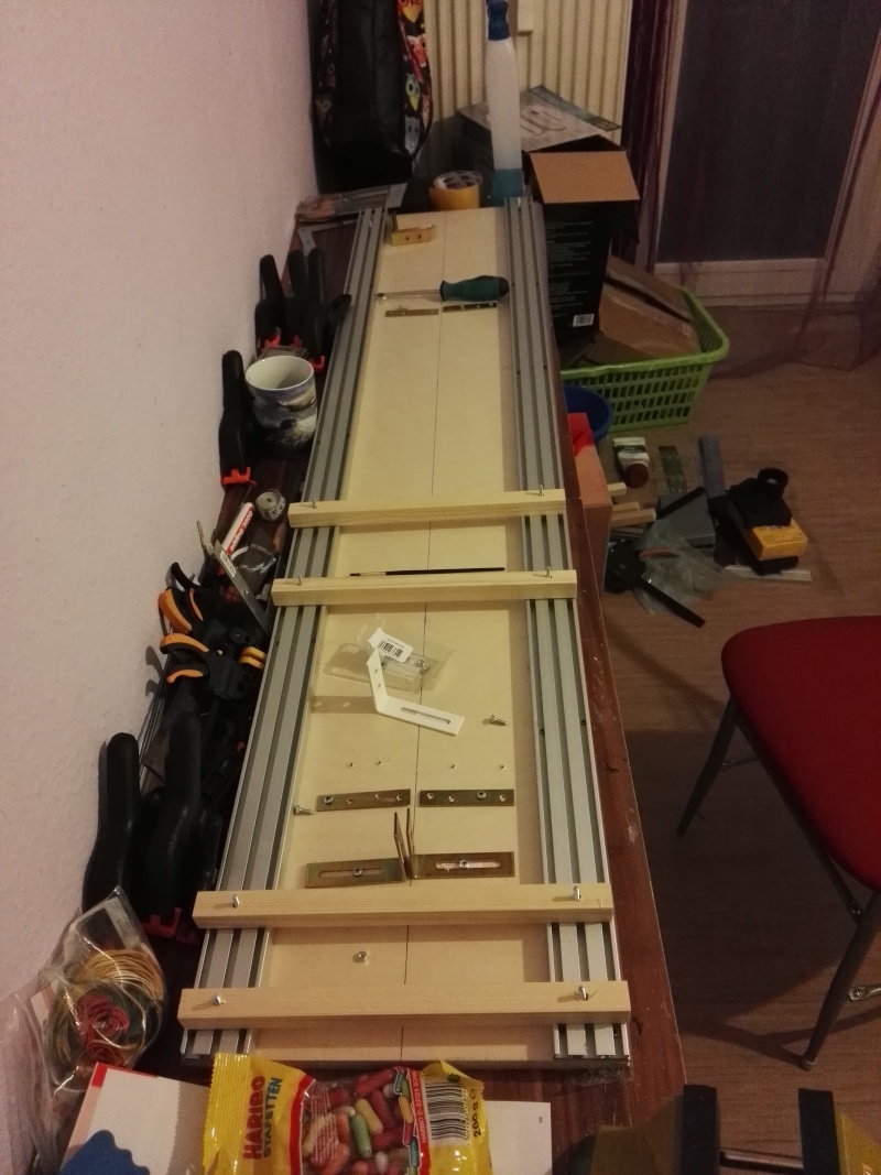

Hier erstmal ein bild von meiner Helling
Bis Bauabschnitt 10 lief alles ohne Probleme dank einiger Mitglieder die mir Tipps gegeben haben wie ich eine gute Helling baue damit es kein
Bananen Schiff wird:-)
auf diesen bild kann man gut erkennen was noch alles vor mir ligt bis zur Fertigstellung der Bismarck
jetzt geht das straken los da ich dieses noch nie gemacht habe
bin ich für hilfreiche Tipps sehr dankbar

Straken ist so eine Sache für sich. Bei meinem ersten Versuch habe ich erst mal viel Spantenbruch produziert.
Um ein besseres Gefühl für die Rumpfformen zu bekommen, habe ich zunächst die Zwischenräume zwischen den Spanten an der
Außenseite mit Balsa-Klötzchen aufgefüllt.
Danach lies sich die Rumpfform gut herausarbeiten. (Das habe ich bei der Victory auch gemacht)
Ist zwar am Anfang mehr Arbeit, hat mir aber sehr geholfen
vielleicht ist das was für Dich

wegen dem Straken, lege eine Leiste auf die Spanten, an den Spanten wo die Leiste nicht auf der kompletten Spant breite aufliegt musst Du die Spanten bearbeiten und Straken. Das sollten hauptsächlich die Spant am Bug und im Bereich des Hecks sein. Wobei bei der Bismarck brauchst Du nicht so viel Straken, denn die Rumpfform hat ja eine schöne Linie.

der heutige Bauabschnitt bis AG 11 alles Verbaut, momentan baue ich am Wohnzimmertisch die Beplankung so brauch ich nicht immer das Modell zu drehen :-)

so wie ich auf dem Foto sehe, beplankst du einseitig.
Du musst immer wechselseitig beplanken, sonst läufst du Gefahr
eine Banane zu bauen, was im Nachhinein sehr schwer zu korrigieren ist.

nein ich beplanke beide seiten zugleich den Fehler wollte ich erst gar nicht machen um ne Banane zu verhindern aber gut das du nachfragst hätte von beide seiten ein bild machen sollen :-)
