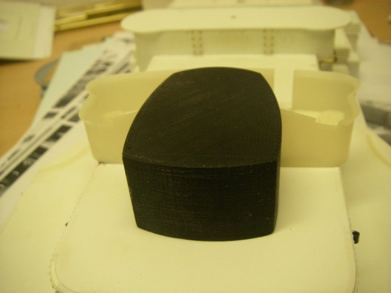

Nun kam der Achterer Artillerieleitstand dran.
Zu erst musste der Körper in Autodesk gezeichnet werden.
Und dann kam der Drucker zum Einsatz.
Ich wusste nicht wie sauber ein guter Drucker druckt, nur noch kurz drüber schleifen, und fertig.
Nur die winzigen Nieten, kommt er an seine Grenzen.
Also musste ich mir etwas überlegen.
Ich habe mir die obere Platte mit den Nieten gefräst, und aufgeklebt.
Auch die Türen habe ich aufgeklebt.
Hier das Resultat.

Bau der Bismarck in 1:100  - Seite 12 Imgp0534
Bau der Bismarck in 1:100  - Seite 12 Imgp0536
Bau der Bismarck in 1:100  - Seite 12 Imgp0535
Bau der Bismarck in 1:100  - Seite 12 Imgp0538
Bau der Bismarck in 1:100  - Seite 12 Imgp0537
