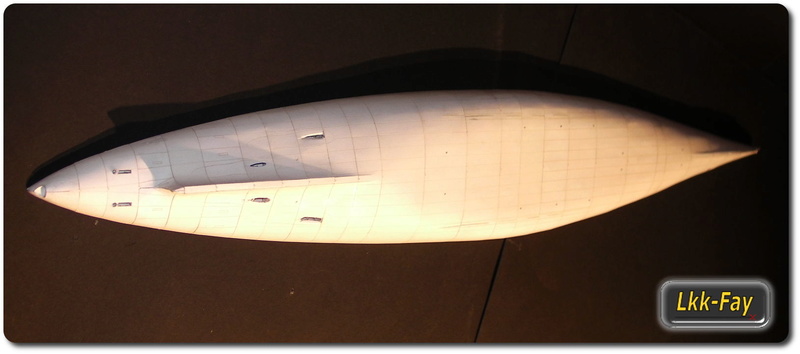

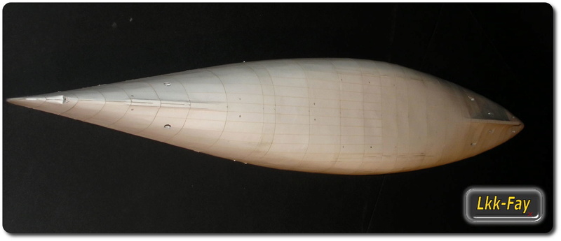

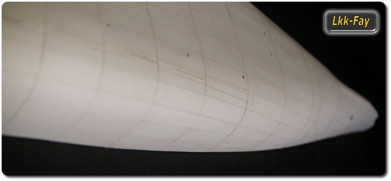

Nun hatte ich endlich wieder Zeit um die Bordwände mit UHU zu fixieren.
Dafür wurden die zuvor mit Fixogum angebrachten Bordwände abgelöst, gereinigt (abgerubbelt) und nochmals auf einer weichen Unterlage vorgeformt.
Dabei achtete ich auch darauf das die an der Wasserlinie befindliche Kante in der Horizontalen ebenfalls leicht gewölbt wurden.
Dadurch passt sich der Karton auch der Krümmung des Rumpfes besser an.
Das Teilstück der Haut wurde sorgfältig mit Kleber eingestrichen und wieder auf den Rumpf geklebt, aber nun haftete der Kleber wesentlich besser und ich
konnte so die einzelnen Elemente wesentlich sorgfältiger mit dem Falzbein/Balsaholzleiste auf den Rumpf aufziehen. Der dabei aus den Fugen austretende
Klebstoff wurde durch das Balsaholz so gut wie rückstandslos abgerieben. Der Rumpf schaut nun wesentlich besser aus und die Naht-stellen sind so gut wie
Stufenlos geworden. Das Spaltmaß liegt hier zum größten Teil unter 0,1mm.
Wenn ihr die Oberen Bilder mit diesen hier nun vergleicht könnt ihr das wahrscheinlich erkennen.
![Des Kaisers Flaggschiff "Von der Tann", M 1:250 - Seite 13 Sany0015](https://i.servimg.com/u/f58/17/01/86/52/sany0015.jpg)
![Des Kaisers Flaggschiff "Von der Tann", M 1:250 - Seite 13 Sany0010](https://i.servimg.com/u/f58/17/01/86/52/sany0010.jpg)
Grade der durchaus nicht einfache Heckbereich ist deutlich besser geworden.

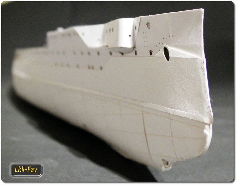

Hallo Zusammen,
hat wieder etwas gedauert, aber nun gibt es wieder ein paar Bilder vom Baufortschritt..
Die Bordwand wurde weiter Optimiert und Der Panzergürtel wurde im 3D Verfahren erstellt.
![Des Kaisers Flaggschiff "Von der Tann", M 1:250 - Seite 13 Sany0111](https://i.servimg.com/u/f11/17/01/86/52/sany0111.jpg)
![Des Kaisers Flaggschiff "Von der Tann", M 1:250 - Seite 13 Sany0112](https://i.servimg.com/u/f11/17/01/86/52/sany0112.jpg)
![Des Kaisers Flaggschiff "Von der Tann", M 1:250 - Seite 13 Sany0113](https://i.servimg.com/u/f11/17/01/86/52/sany0113.jpg)
Die Schwalbennester sind nur eine Abwicklung ohne jegliche Unterfütterung.
![Des Kaisers Flaggschiff "Von der Tann", M 1:250 - Seite 13 Sany0114](https://i.servimg.com/u/f11/17/01/86/52/sany0114.jpg)
![Des Kaisers Flaggschiff "Von der Tann", M 1:250 - Seite 13 Sany0115](https://i.servimg.com/u/f11/17/01/86/52/sany0115.jpg)
Die Bordwände musste ich nochmals umgestalten und das verwendete Material hat sich in 348g geändert
Somit ist die Bordwand wesentlich stabiler und auch sauberer zu verbauen.
Der Panzerstreifen hat jetzt das korrekte Überlappungsmaß zum UWS hin und liegt sehr schön am Rumpf an,
sämtliche Löcher für die Spiere und deren Ösen wurden hinzugefügt.

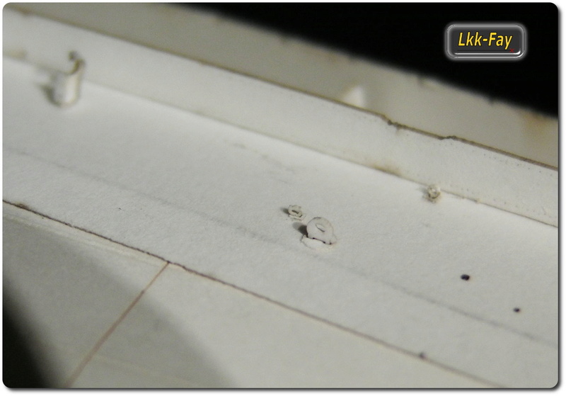

Und hier die ersten verbauten Ösen die kleinen haben einen AD von 0,7 bei einem 0,3er Auge.
Das Gegenlager der Spiere besteht aus 3 Einzelteile zzl. Grundplatte... (Es sind aber auch nur 16 Stück davon zu bauen
Der Lagerbock der Spiere hat einen AD von 1,7mm und ein Auge von 0,6 mm
(Makroaufnahme mit einen Abstand von etwa 3 CM...
![Des Kaisers Flaggschiff "Von der Tann", M 1:250 - Seite 13 Sany0126](https://i.servimg.com/u/f11/17/01/86/52/sany0126.jpg)
![Des Kaisers Flaggschiff "Von der Tann", M 1:250 - Seite 13 Sany0127](https://i.servimg.com/u/f11/17/01/86/52/sany0127.jpg)
![Des Kaisers Flaggschiff "Von der Tann", M 1:250 - Seite 13 Sany0128](https://i.servimg.com/u/f11/17/01/86/52/sany0128.jpg)
