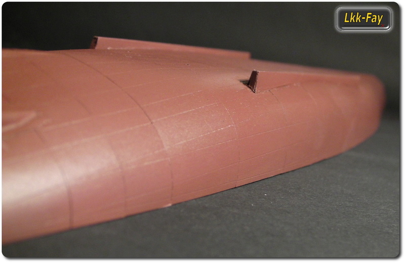

Da ich ja die Bordwände und alles dazugehörige gefärbt habe blieb mir dann beim UWS-Rumpf
ja auch nichts weiter übrig als diesen Farblich zu behandeln.
Dieser wurde zuerst in grau grundiert und dann mit der Zahnbürste gebürstet...
So blieben die feinen Linien wunderschön erhalten, danach kam das selbst gemischte "RAL 8013"
drauf...
Dieses wurde ebenfalls wieder gebürstet und hat dadurch einen ganz leichten Glanz erhalten...
Das schaut auf den Bildern wesentlich markanter au als es in Natura wahrzunehmen ist...

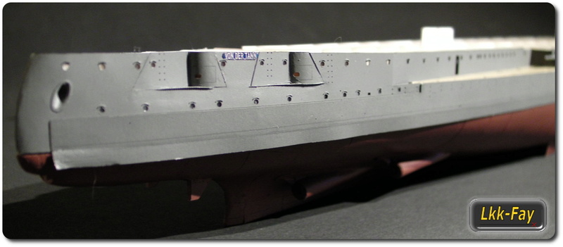

weiter ging es nun mit den Ankerklüsen und den Bug/Heckkasematten ...

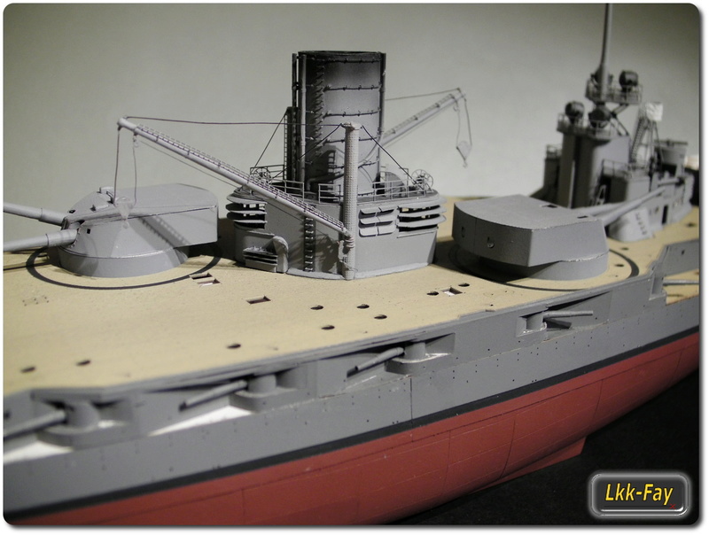

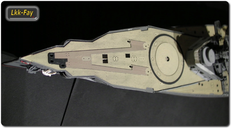

Beitrag von MaFa Do 23 Nov 2017, 17:18
Hallo ...
Das Oberdeck wurde mit den Barbetten versehen. Somit ist das Hauptdeck bereit zum Einbau
um den Rumpf auch von Oben zu verschließen. Am Bugdeck steht ebenfalls die Ausrüstung noch aus.
Farblich habe ich mich auf Grundlage der Originalfotos entschieden den Admiralsgraben mit RAL 7000
einzufärben.
Noch rätsele ich etwas für die richtige Farbe der Netzauflagen aber mal sehen ....  :S
