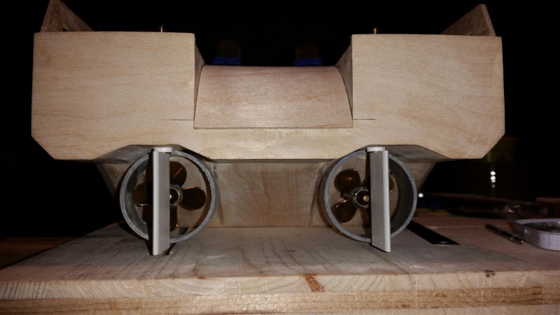

auch bei mir ist es ein wenig weiter gegangen. Der Rumpf ist geschlossen und Motoren, Wellen und Ruder wurden eingebaut.
![Bau eines Schubschiffes in RC - Seite 3 20150210](https://i.servimg.com/u/f38/18/20/44/13/20150210.jpg)
Weiterhin hab ich mal zwei Plastikrohre als Cortdüsen angesetzt um zu schauen wie es überhaupt ausschauen wird. Diese werden aber noch in Messing ersetzt.
![Bau eines Schubschiffes in RC - Seite 3 20150211](https://i.servimg.com/u/f38/18/20/44/13/20150211.jpg)

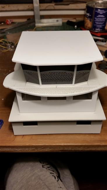

Im Moment beschäftige ich mich mit dem Aufbau der mal ungefähr so aussehen soll.
![Bau eines Schubschiffes in RC - Seite 3 20150212](https://i.servimg.com/u/f38/18/20/44/13/20150212.jpg)
Dies ist nur eine grobe Zeichnung, kann sich also noch das ein oder andere ändern.

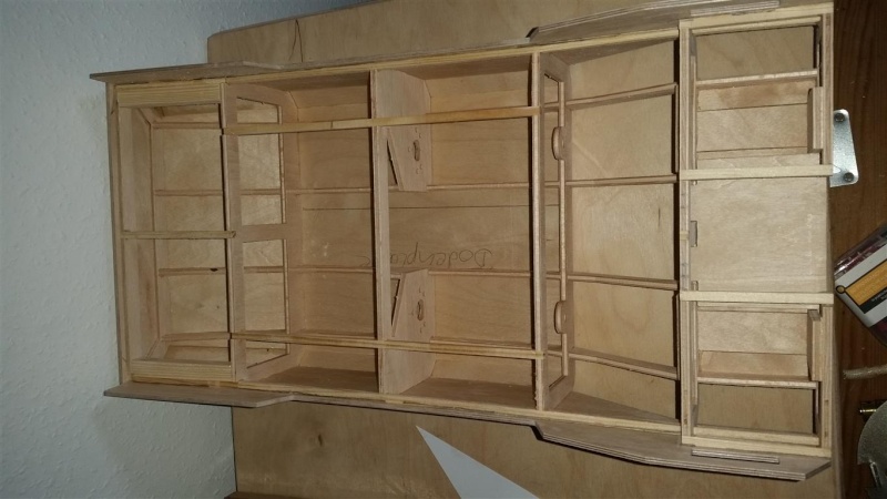

Hallo Leute,
es geht zwar recht schleppend voran aber die neuesten Bilder möchte ich euch trotzdem zeigen.

Hallo Heiko, du gibst aber Gas, mein lieber Herr Gesangverein. Das schaut je schon richtig gut aus. Ich sehe gerade bei dir das du die "Treppen" oder Niedergänge auch wie eine normale Treppe gebaut hast. Ich bin bei meinem Modell plötzlich stutzig geworden. War schon einige Male auf einem Schiff und dann habe ich Herrn Google gefragt. Da sehe ich alle Außentreppen vorne offer (ohne Stoß) nur Seitenwangen und Tritte. Und die waren aus Gitter, also wasserdurchlässig.

Mein lieber Schwan - wirklich klasse! Bin begeistert!
(und der Tipp von Reinhard ist für den Aussenbereich richtig, da darf sich beim Vorbild kein Wasser ansammeln!)

Hallo Reinhard, hallo Frank,
es freut mich wenn es euch gefällt. Diesen Tip mit den Treppen werde ich für die Zukunft beachten. Jetz bleibt es so wie es ist. Hat mich so schon ein haufen Schweiß gekostet und da werd ich nix mehr zurück bauen.
Gestern wurden auch die Stevenrohre im Rumpf verklebt und nun gehts ans Fenster und Türen einbauen.
