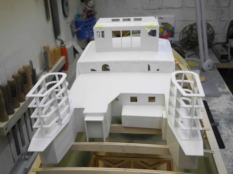

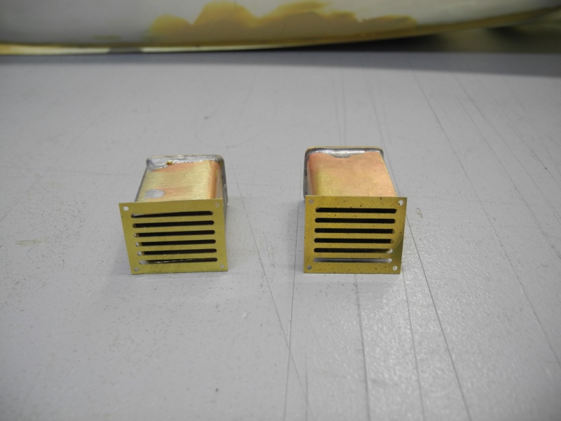

Hallo
In den letzten Wochen hatte ich nicht soviel Zeit, aber ein wenig gespachtelt und geschliffen.
Am Aufbau sind die Wände montiert und verspachtelt.
Heute habe ich mir den Wassereinlass hergestellt und die Gitter aus 0,3mm MS gefräst.
Uwe

Re: Smit Lloyd 109 Hochseeschlepper
Die Wasserkästen sehen klasse aus Uwe,
der Rest natürlich auch.
...............mehr kann ich auch nicht sagen, saubere Arbeit Uwe.

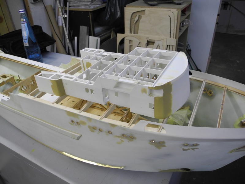

Hallo
Hab mal ein bischen an den Aufbauten weiter gemacht.
Gruß Uwe
Gruß Uwe
Hallo Uwe,
das sieht sehr gut aus was Du bisher gebaut hast.
Das ist wieder ganz feiner Modellbau den du hier zeigst, Uwe!
Heho Uwe,
wird ein super Modell. Schön das du immer ein kleines Stückchen voran kommst.

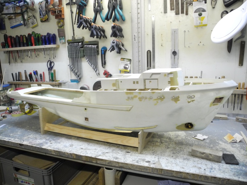

Hallo
habe mal meine Fräse etwas laufen lassen,
die unteren Teile von den Schornsteinen als Fachwerk für die Beplankung später
und die ersten Wände vom Brückendeck.
Gruß Uwe
Gruß Uwe
