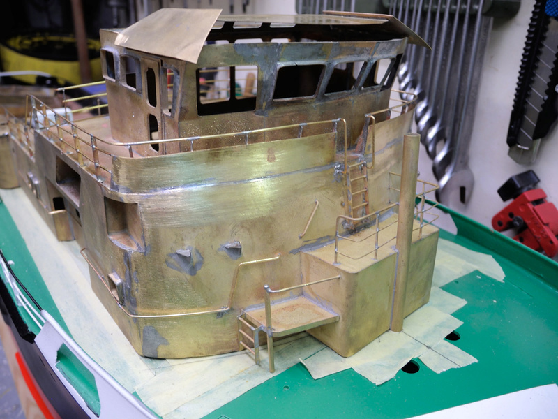

Re: Smit Lloyd 109 Hochseeschlepper

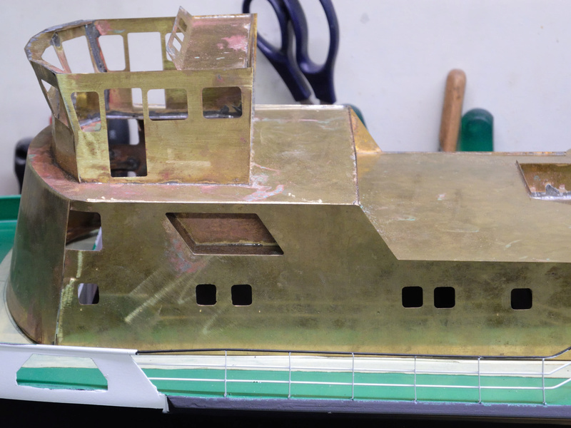

.....ich werde die Aufbauten aus Messingblech bauen.....
Hallo Uwe !
Hey, sieht klasse aus, deine Handwerksarbeit
Frage zur Lötung : Flamme oder Kolben ?
rc-radi- Modellbaumeister
Hallo
Das löte ich mit einem Kolben, mit Flamme würde sich das MS zuviel verziehen.
Gruß Uwe
Gruß Uwe
Hallo
Hier ein Paar Bilder
das wars erstmal
Bis bald
MfG
Uwe
Hallo
Hier mal wieder Bilder von meinem Hochseeschlepper, es geht wieder weiter.
Uwe
Uwe

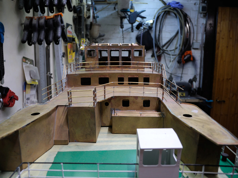

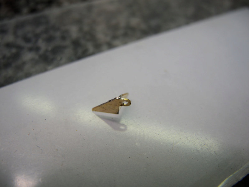

Hallo
Heute waren Rellingstützen angesagt, erst zeichnen dann mit einem 1mm Fräser die großen Stützen ( breite 2mm, höhe 20mm, mit zwei Durchgänge) fräsen.
Hier die Bilder
MfG
Uwe
Hier die Bilder
MfG
Uwe
Zuletzt von Glufamichel am Sa 03 Dez 2016, 22:35 bearbeitet; insgesamt 1-mal bearbeitet (Grund : Leertaste bei den Bildern eingefügt. Gruss Uwe)

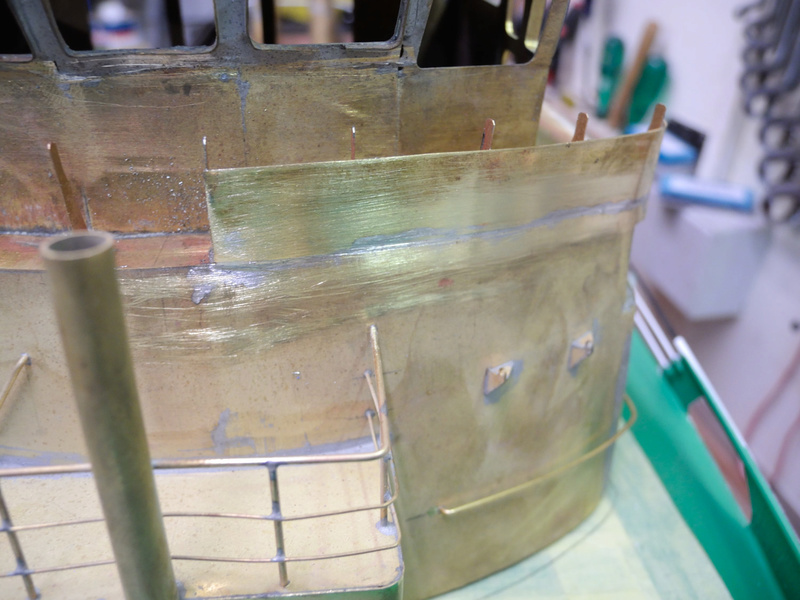

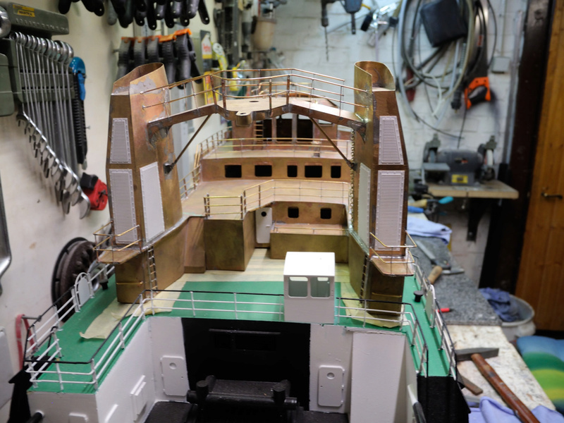

Hallo
es geht wieder weiter, die Fensterrahmen sind eingelötet , Relling ist fast fertig und auf dem Brückendach sind die Streben angebracht jetzt kommt noch der Laufsteg.
MfG
Uwe
MfG
Uwe
Das sieht wieder absolut Klasse aus was du da zusammen gebrutzelt hast.
Da kann Ich John nur beipflichten Uwe, sieht klasse aus

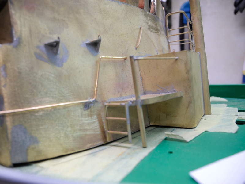

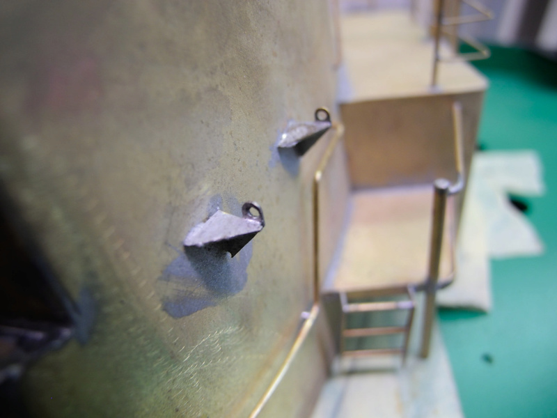

Hallo
Habe heute ein paar Kleinteil und Die Brücke zwischen den Schornsteinen gerfäst und eingebaut.
MS58 mit 1mm Fräser gefräst
So das wars
Bis bald
Uwe
So das wars
Bis bald
Uwe

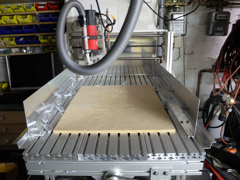

Hallo
Habe mir eine T-Nutplatte für meine Fräse zugelegt. So jetzt ist es einfacher Materialen zuspannen und der Vakuumtisch läst sich jetzt auch schnell wechsel.
Ein Paar Schutzblech habe ich auch noch angerfertigt.
Jetzt geht es an dem Schlepper weiter.
Uwe
Uwe
