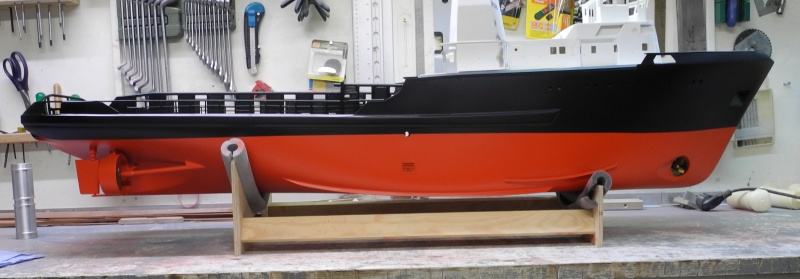

Hallo
Habe den Rumpf angefangen zu Lackieren, und die Servos für die Ruder sind eingebaut.
Die Schiffswellen sind aus 5mm Silberstahl angefertigt und mit einem M4 Gewinde versehen
für die Schiffsschrauben, alles mit Sinterbronce Lager.
Gruß Uwe
Gruß Uwe

Hallo Uwe,
wir kennen uns noch nicht. Aber ich bleibe dabei. Sehr sauber gebaut und für mich neuland sind die Sinter Bronce Lager. Hast du Brushless Motoren eingebaut? Sind die nicht zu hochturig , ich dachte die seien nur für Rennboote.

Re: Smit Lloyd 109 Hochseeschlepper
Hallo Uwe, das Unterschiff sieht blendent aus!
Aber auch der Gesamtanblick ist schon echt klasse!
Hallo
hab mal ein bischen mit Farbe rumgespritzt, hier das Ergebnis
Gruß Uwe
Gruß Uwe
Elana27- Pinzettenhalter
Da würde ich sagen besser geht es nicht, sehr saubere Linie.....klasse

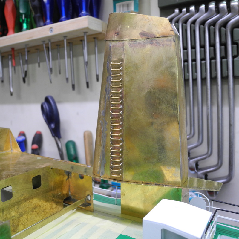

Hallo
es geht wieder weiter, habe mich dazu entschlossen die Schornsteine aus MS anzufertigen
und die Aufbauten vieleicht auch, mal sehen.
Bis bald
Bis bald

Hast du keine Angst das der Schwerpunkt zu hoch kommt, Uwe?
Hallo
Die Aufbauten werden aus 0,3mm MS gebaut, das ist auch nicht viel schwerer.
Schornstein PS ca. 50g / MS ca. 70g
Gruß Uwe
Gruß Uwe

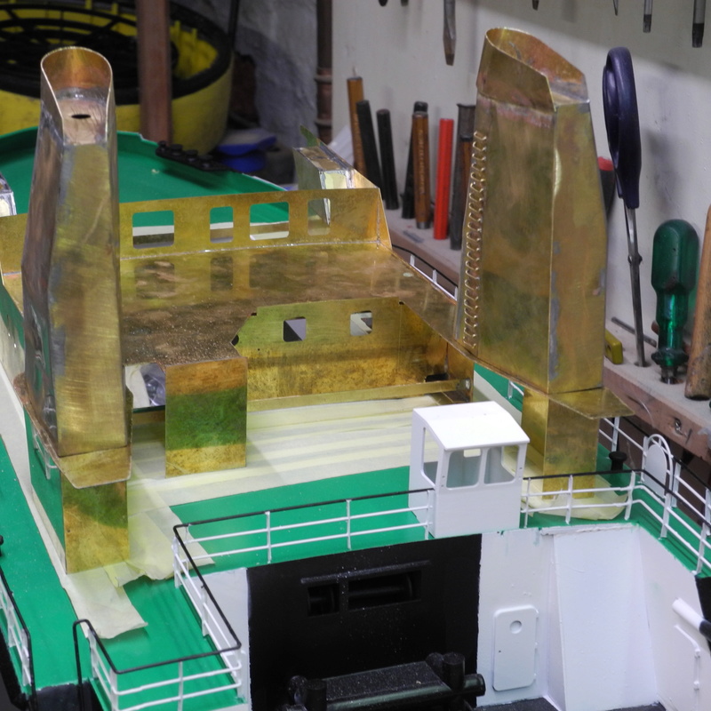

Hallo
So ich werde die Aufbauten aus Messingblech bauen hier mal Bilder.
Bis bald
MFG
Uwe
Bis bald
MFG
Uwe
