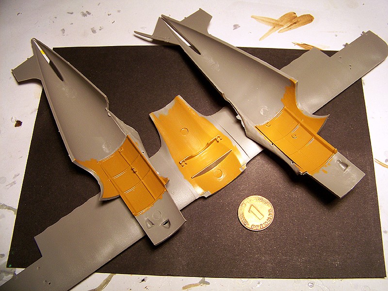

Grundfarbgebung für die Holznachbildung im Rumpfinneren;
fein dargestellte Stringer und Spanten im einsehbaren Cockpitbereich ...

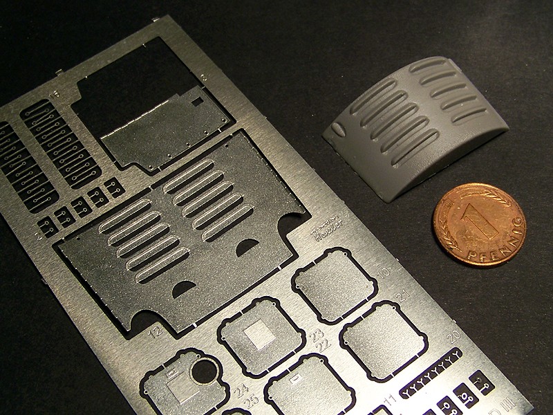

Die untere Rumpfverkleidung hat am Vorbild markante Luftschlitze;
das entsprechende Bauteil ist recht massiv und die Schlitze sind verschlossen. Ein Ätzteil soll hier zwar Abhilfe schaffen,
aber damit lassen sich die ausgeprägten Teile der Luftschlitze leider nicht ohne Weiteres darstellen.

Die nur angedeuteten Kühlschlitze im Plastikbauteil können mit Minibohrer und Skalpell geöffnet werden.
Diese einfache Verbesserung bietet sich geradezu an und wurde auch schon von anderen Modellbauern
erfolgreich praktiziert ...

Jaaa ... ich hab' dann mal unterdessen mit der Holznachbildung im Cockpitbereich begonnen;
die erste Schicht "Sperrholzschlieren" wurde mit Ölfarbe (Umbra gebr.) aufgetragen ...
Siemens Schuckert D.III / M 1:32 Ssw_d_18
Mal sehen, wie lange nun die Ölfarbe zum Trocknen braucht ... Siemens Schuckert D.III / M 1:32 Ungedu10
erst dann können die Strukturen weiter ausgearbeitet werden.
Macht nix ... derweil können ja weitere Teile und Baugruppen vorbereitet und bemalt werden. Very Happy

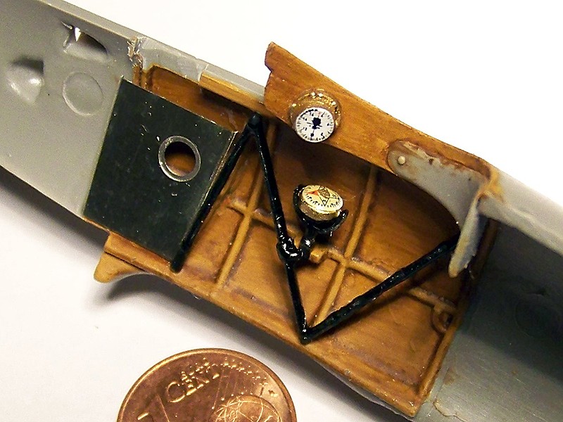

Siemens Schuckert D.III / M 1:32 Empty Cockpitausbau ...
Beitrag von Jörg Mi 19 Nov 2014, 20:37

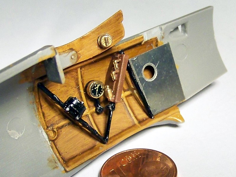

Dank Feiertag war wieder Zeit und Muse, ein paar Kleinteile und sogar einige Ätzteile
für den Cockpitausbau vorzubereiten und zu bemalen.  Very Happy
Vorn links ein Rohrrahmensegment mit angeklebten Ätzteilspanten und dem Bosch Anlaßmagnet;
daneben Höhenmesser und Kompass ... für die Ziffernblätter der Instrumente liegen übrigens keine Decals bei ...Siemens Schuckert D.III / M 1:32 No210

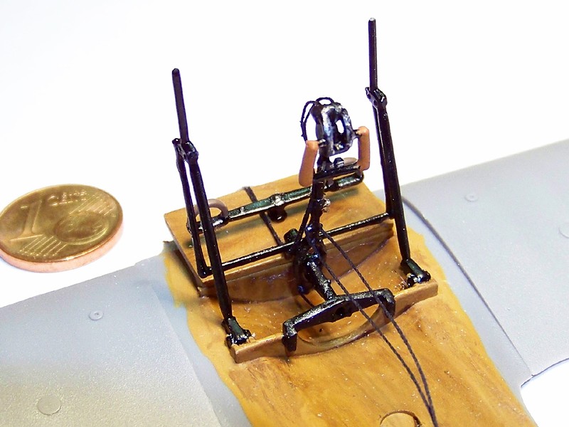

Siemens Schuckert D.III / M 1:32 Ssw_d_20
Am Fußbrett sind nun das Seitenruderpedal und Steuerwelle mit Steuersäule angeklebt.

So ... einige Bastel- und Malsitzungen weiter ist der Cockpitausbau nun fast abgeschlossen ... Very Happy
SSW D.III und D.IV hatten kein herkömmliches "Instrumentenbrett";
die sparsame Instrumentierung war "lose" im Blickfeld des Piloten verteilt.
Der Bausatz beinhaltet nun zwar alle notwendigen Instrumentengehäuse,
aber für die Darstellung der Instrumentenskalen liegen keine Decals bei ... Siemens Schuckert D.III / M 1:32 No210
Abhilfe schafft hier ein kleiner, feiner Decalbogen mit Skalen für viele gebräuchliche WWI-Instrumente.
Der Bogen ist für jeweils mehrere deutsche und allierte Flugzeugtypen ausreichend bestückt;
eine große Hilfe und Erleichterung für Ergänzung oder Eigenbau von WWI-Cockpits ... gefunden bei airscale.co.uk ... Cool
Siemens Schuckert D.III / M 1:32 Ssw_d_21
Die Rumpfseiten im Cockpitbereich sind nun mit allen vorgesehenen Einbauteilen ausgestattet,
ein paar Ätzteile verfeinern die auch OOB schon sehr gute Detaillierung zusätzlich.
Linke Rumpfhälfte ...
Siemens Schuckert D.III / M 1:32 Ssw_d_22
Rechte Rumpfhälfte ...
Siemens Schuckert D.III / M 1:32 Ssw_d_23
Im vorderen Bereich wurde schon etwas Material wieder weg geschnitzt, da sich hier Paßprobleme
für den Mun.Gurt-Behälter ankündigen, der später zusammen mit der Rumpfoberseite dort verbaut wird.

Siemens Schuckert D.III / M 1:32 Ssw_d_27
Steuerwelle mit Steuergriff ... am Griffstück wurden die beiden Bowdenzüge der MG-Auslöser angebracht,
die am Vorbild nach vorne zum Zentralgetriebe der MG-Steuerung (Synchronisierung) führen ...

Auch an die Ätzteile für die beiden lMG 08/15 habe ich mich mal gewagt;
nach mehreren Anläufen ist das Erste nun soweit fertig montiert! Siemens Schuckert D.III / M 1:32 Tired10
Siemens Schuckert D.III / M 1:32 Ssw_d_19
1mm-Bohrer als Größenvergleich - man beachte das winzige Fadenkreuz ... welches hoffentlich nicht verloren geht ...  shocked
