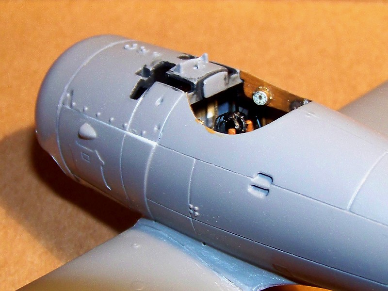

Zwar keine großen Fortschritte, aber immerhin etwas ...
Es war, wie schon gewohnt, viel anzupassen und zu verschleifen;
die Oberflächen vieler Bauteile sind zudem nicht glatt, sondern irgendwie ... grisselig
Jedenfalls ist die Nase samt Motor nun fest mit dem Rumpf verklebt ...
Irgendwie wollen aber der Rumpfquerschnitt und die daran anzufügenden Bauteile
(Motorverkleidung, obere und untere Verkleidung) partout nicht so recht schlüssig zusammenpassen.
Das Unterfüttern der oberen Verkleidung hilft zwar, kann das Problem aber nicht vollständig lösen ...
Mal sehen wie sich diese "Problemzone" dann weiter entwickelt ...

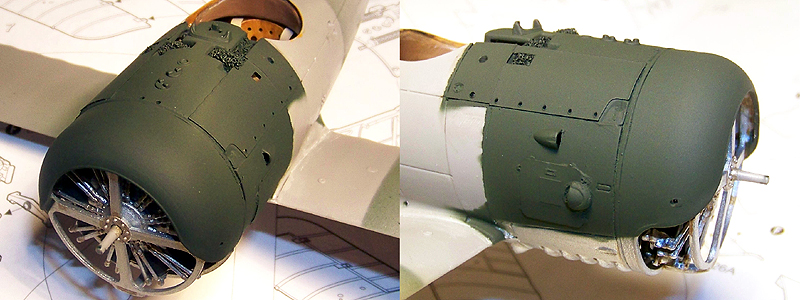

Dann hatte mir keine Ruhe gelassen, daß in etlichen älteren Bauberichten des Roden-SSW D.III
im Web von 'beim Aufbringen zerbröselnden Decals' die Rede war ...
- angesichts der riesigen, zu verarbeitenden Decalflächen eine nicht unerhebliche Sorge ...
Ebenso meine ich, irgendwo gelesen zu haben, daß die Decals nicht ganz decken,
also den jeweiligen Untergrund etwas durchscheinen lassen. Da mir die Farben der Lozengetarnung
sowieso etwas zu "grell" erscheinen, dürfte also ein dunkler Grundfarbauftrag vor dem Aufbringen
der Decalelemente nicht verkehrt sein ...
Ich hab' das nun einfach mal an den Tarnstoffbezügen der Räder ausprobiert:
Grundanstrich mit glänzendem Dunkelbraun und dann die Decals drauf ...
Ergebnis ... Die Decals lassen sich mit warmen Wasser anstandslos aufbringen und passen sich mit Hilfe
von Decal Soft sehr schön den Gravuren an. Auch der dunkelbraune Grundanstrich entfaltet seine Wirkung;
die Tarnfarben erscheinen nun schon deutlich abgedämpfter, als noch auf dem hellen Trägerpapier ...
Die Hauptsorge scheint also unbegründet zu sein, Roden hat anscheinend das Problem der
zerbröselnden Decals zwischenzeitlich beheben können.
Damit sind ein paar wichtige Erkenntnisse gewonnen worden
und die Eckpunkte für das weitere Vorgehen können abgesteckt werden ...
Weiter dann wieder ... demnächst! ... Gruß - Jörg -

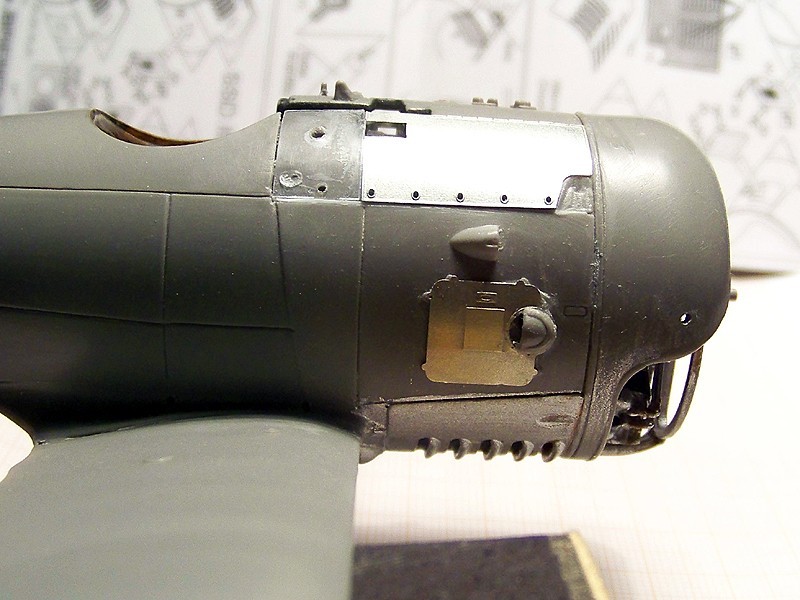

Hallo Jörg,
so sieht diese doch eigentlich recht poppig wirkende "Tarnung", nun doch nicht mehr so wild aus. Als ich die Lozenge Tarnung das erste mal sah, hatte ich mich schon ein wenig über dieses Tarnmuster gewundert...
Problemzone ...
An der "Problemzone" Bugbereich wurden großflächige Ätzteile verarbeitet ...
Die beiden Panels direkt hinter den großen Ätzteilen mußten komplett mit Klarsicht-Plastiksheet
aufgefüttert werden, um hier "fließendere" Linien nach vorn und hinten zu erhalten.
Klarsichtplastik deshalb, um die darunter liegenden Löcher und Markierungen
zum Aufbohren wieder genau lokalisieren zu können.
Seitlich am Rumpf befinden sich Revisionspanels, die ebenfalls mit Ätzteilen überklebt werden.
Die kleine Lufthutze mußte etwas versetzt werden, damit sie mit dem Ätzteil zusammen paßt.
Naja ... ganz schönes Flickwerk, das Ganze ...
Hier und da noch ein bisschen ausbessern, dann kann endlich Farbe d'rauf ...
Bis demnächst ... Gruß - Jörg -

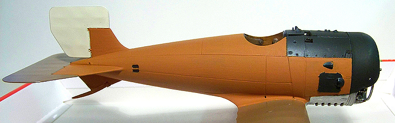

Missing Part ...
Danke für Euer Interesse und Euren Zuspruch ...
- und ich hab' momentan leider gar nix weiter am Siemens Schuckert vorzuweisen,
als den ersten, partiellen Farbüberzug für alle Verkleidungsteile, die am Vorbild aus Metall bestanden ...
Nicht perfekt, aber das Flickwerk aus Plastik- und PE-Teilen
wirkt "mit Faabe druff" nun zumindest schon etwas homogener ...
Der restliche Rumpf der Maschine war komplett mit Sperrholz verkleidet;
den nächsten Farbauftrag bildet dann die Grundfarbe für den "Naturholz-Look".
Vor dem Lackieren ist mir aufgefallen, daß ich offenbar ein winziges Teilchen verloren hab' ...
- ein winziges, gebogen trichterförmiges "Etwas", das hinter die beiden Tankstutzen gehört ... offenbar die Benzin-Uhr!
Die Bauanleitung liefert dafür keinen Einbauhinweis, auch auf der Teileübersicht der Gießrahmen
kann man das Teilchen bestenfalls erahnen ...
auf den Zeichnungen zu den Montageschritten ist das Teil einfach plötzlich "da";
mein's ist jedoch "weg" - offenbar mit einem 'vermeintlich leeren' Gießrahmen entsorgt.
Da werd' ich dann notgedrungen ein Ersatzteilchen machen müssen ...

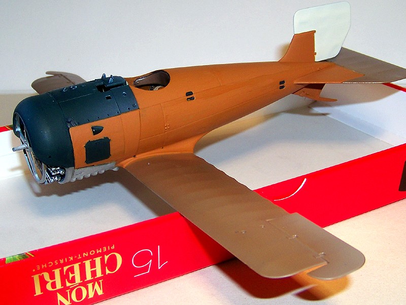

Kleines Update ...
Das Seitenruder ist glänzend elfenbeinfarben, die Tragflächen mit Braun als Grundlage
für die Tarnstoffdecals gespritzt worden. Hab' mich hier für ein etwas helleres Braun
als in den vorhergehenden Versuchen an den Rädern entschieden ...
Der Rumpf hat den Grundfarbanstrich für die Holznachbildung erhalten.
Das wurde mit dem Pinsel gemacht, denn die leichten Oberflächen-Unregelmäßigkeiten
der Pinselstriche sind hier durchaus erwünscht ...
Weiter dann wieder ... demnächst ... Gruß - Jörg -
