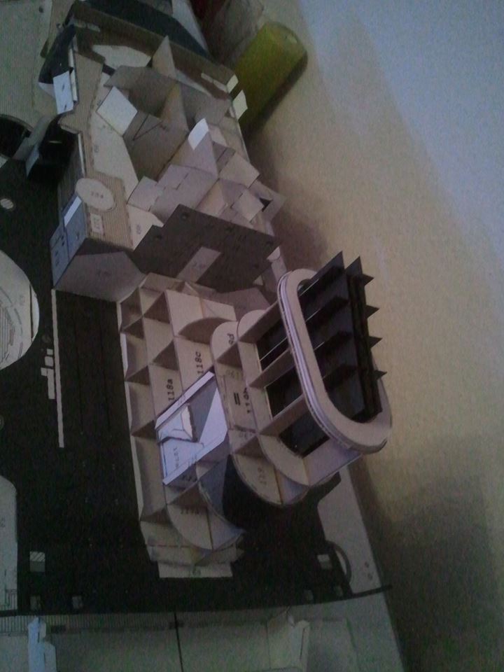

Guten Morgen
Heute mal wieder etwas gebaut.
Zuerst mal die letzten Übergänge für des Heck fertiggestellt.
Dann hab ich angefangen die Wände der Untersten Aufbauten zu bauen, die muss ich allerdings noch verstärken, da ist bis jetzt noch garnichts fest verbaut.
Weiter gemacht habe ich auch mit dem Panzergürtel und zwar auf der Steuerbordseite.
Und weil ich gerade so dabei war, wollte ich natürlich gleich mal schauen ob das mit den Bugteilen alles so passt, also die Teile ausgedruckt und angehalten.
Finde macht sich schon ganz gut.
Auch hier ist noch nichts fertig verklebt.
Gruß Jens

gustibastler- Pinzettenhalter
Re: Langzeitprojekt Bismarck 1:100
Hallo Gusti
Sicherlich bist du der mit der meisten Erfahrung was die Bismarck aus Karton angeht, und ja ich nehme gerne Tipps an das hatte ich auch schonmal geschrieben.
Aber ich würde trotzdem gern wissen wo die Fehler liegen bei meiner Bisi..
Gruß Jens
Gruß Jens

Guten Morgen, so hier die versprochenen Bilder.
Wie man sieht hab ich jede einzelne Lamelle der großen Maschienraumlüfter angebracht.(ganz schönes gefumel)
ist noch nicht fertig, fummel da gerade rum um die Verkleidung anzubringen aber irgendwie zickt die mit mir :D

So doch noch ein kleines Update heute.
der Schlot, die weißen Kanten hab ich jetzt mit Edding geschwärzt, schaut einfach besser aus.
glaub so sieht man es besser, mal testweise eingesetzt ob alles passt.

Schornsteinverkleidung 1 Teil angebracht und den Schlot eingebaut.
So hier noch die letzten beiden Bilder für heute, erstmal alles schön trocknen lassen :D.
