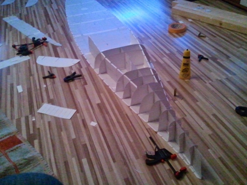

Momentaner Stand, fast alle Spanten verstärkt, Bissi zusammengeklebt und nun gehts weiter.

Es geht voran es geht voran zwar sehr langsam aber es passiert was.
Gruß Jens

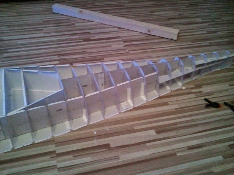

Wieder einmal ist es 2uhr und ich hör jetzt auf. Bin seit Mittags an der Bismarck drann , jetzt bin ich putt.
Unterwasserschiff ist fast fertig.
Es fehlen jetzt noch die Aussenspanten die Mittig sitzen und diese Zwischendecks ( oder wie man das nennt) :D, ausserdem möcht ich noch die Spanten am Heck etwas besser befestigen (Winkel?).
So siehts nun auch.
Morgen muss ich erstmal putzen :D
Gruß und gute Nacht
Jens
So siehts nun auch.
Gruß und gute Nacht
Jens

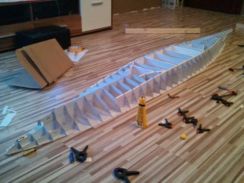

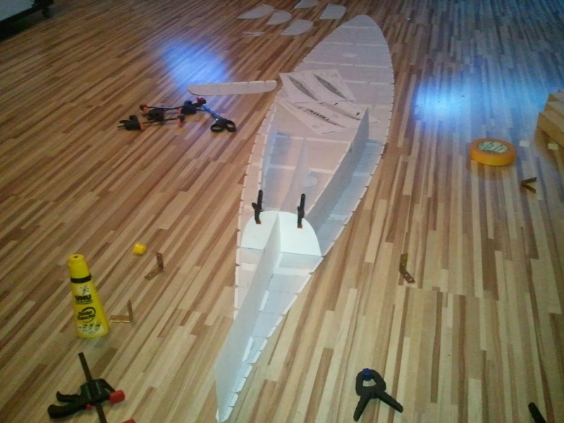

So es ging weiter mit der Spantenorgie.
Bin jetzt soweit das nur noch die Mittleren Längsspanten fehlen, die kommen jetzt auch gleich noch rein und dann ist für heute Feierabend.
Werde mich heute noch ans Photoshop machen und die Beplankung scalieren und fertig machen zum ausdrucken.
Hier mal ein großer Schwung an Bildern. Hoffe es gefällt.

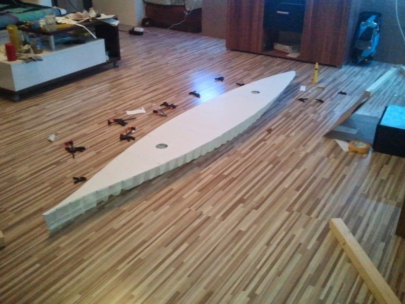

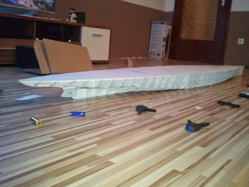

Und da ich ja ein fleißiges Bienchen bin hab ich natürlich schon ein wenig die Beplankung aufgebracht.
Hier sieht man mal wie groß dieses Ungetüm ist.
mit der Seitenbeplankung bin ich nicht so recht zufrieden, aber kommt ja noch graupappe drauf.

Sooo! hab jetzt die Beplankung vom MIttelschiff abgemacht und an die Mittelspanten jeweils 1mm Graukarton geklebt.
Hatte mal getestet, in der Mitte lies es sich doch etwas eindrücken und da dort nunmal die ganze Last draufdrückt wegen den Aufbauten hab ich das jetzt geändert.
Bilder folgen noch,.
Jens
