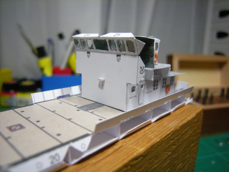

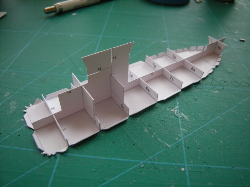

So, los ging's
Das Spantengerüst besteht Bogenseits aus gedoppelten Spanten, die anders als von mir bisher gekannt nicht ineinander gesteckt, sondern als "Halb-Spanten" seitlich an den Mittelspant gescoben werden. Ich persönlich finde diese Art eigentlich besser, man kann sie besser ausrichten und korrigieren.
Der Spant Nr. 10 ist im Hauptdeck enthalten und gibt diesem Stabilität.
Eine Passprobe desselben zeigt eine hervorragende Passgenauigkeit.
Augeklebt und das Backdeck verdoppelt musste das dann durchtrocknen. Nach einer Pause, wo ich die kurze Regenpause nutzte und raus ging, machte ich am Deckhaus weiter. Hier habe ich die Fenster ausgestichelt und mit Antistatikfolie hinterklebt. Bei den Sprossenfenstern habe ich diese ausgeschnitten und aus LC-Relinteilen neue Sprossen gefertigt und eingesetzt.
Feuerlöschkasten, Rettungsringe und Türen wurden aufgedoppelt. Bei den Schwanenhalslüftern kam das erste Mal der Detailbogen zum Einsatz. Im Grundbogen sind diese nur zum Aufdoppeln vorgesehen, im Detailbogen sind sie plastisch dargestellt.
Und nun kam das ganze an Bord. Spant 5 kommt haargenau hinter die Vertikalsprosse eines Fensters. Ob das David bewusst so gemacht hat, falls da mal ein Freak die Fenster verglast, oder ob das Zufall ist bleibt offen. Ich bin froh, dass es so ist
So, das war's für heute.

So Leute, es ging noch ein bisschen weiter.
Und zwar zum nächsten Deck, dem Ruderhaus. Auch hier steche ich die Fenster und Bullaugen wieder aus, aber im Unterschied zum ersten Deck verglase ich sie hier mit Druckerfolie. Dies bedingt natürlich, dass ich den Innenraum dunkelgrau einfärbe und einige Klebelaschen kürzen muss.
Die Schleuderscheibe klaue ich vom Ätzssatz der "Planet" (da hat es genügend
). Auf der vorderen Deckwand wird aussen noch die Mastauflage gemacht (selber geschnitzt) und die Lichter aufgedoppelt. Ebenso rundherum Türen, Feuerlöschkasten, Rettungsringe und Lukendeckel. (Meine Tochter fragte mich heute, warum denn dieses Schiff Backöfen habe. Auf meine verständnislose Rückfrage, wie sie denn darauf käme zeigte sie auf die Lukendeckel, ob denn das keine Backöfen seien
Auch stelle ich die aufgedruckten Sprossen (Oder Steigbügel, oder wie heissen die Dinger die auf das obere Deck führen?) plastisch dar indem ich Stücke von LC-Leitern anbringe. Der Aufdruck ist halt dann der Schatten
Und weiterhin kann ich nur sagen, ich habe wohl noch an keinem Modell bisher so ausnahmslos Spass gehabt wie an diesem.
Es ist schön zu bauen, passt hervorragend und lässt viel Spielraum zum verfeinern.

Nachfolgend habe ich ein entsprechendes Foto angehängt!
Hey Ossi, Bernd und Blindman
Danke! Jaja, als Goldschmied muss man das ja können
