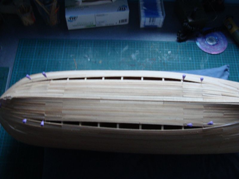

Damit ist der obere Rumpfabschnitt komplett. Weiter geht's nach Unten. Zuerst sichere ich die Plankenecken der Schanzkleider mit Pappe, dann wird der Rumpf auf den Kopf gestellt, hier arbeite ich am liebsten auf einem Kissen, das ist weich und der Rumpf bleibt heil. Die ersten Buttplanken gestalten sich schwierig, weil ich das bisher so noch nicht gemacht habe, da bedarf es einiger Sorgfalt, und am Ende sind doch kleinere Lücken dabei, die später verspachtelt werden müssen.
Und dann am Heck weiter, da ist es schwierig, den ersten Ansatz zu finden, aber folgender Satz aus der Bauanleitung klingt ungemein tröstlich: "Es kommt jetzt noch nicht auf einen sauberen Übergang zwischen den Heckleisten und dem Unterbau der Heckgalerie an. Dieser Bereich wird später überarbeitet.". Nach einigen Biegeversuchen mit Wasser und Lötkolben bin ich wieder zum manuellen Plakenbieger zurückgekehrt - das geht sogar sehr gut, wenn man die Kerben nicht nur senkrecht, sondern auch schräg über Kreuz in die Planke drückt. Die Planken müssen gen Heck verjüngt werden und ab und an ist auch da eine Buttplanke notwendig.
Die Drempelrahmen überspringe ich erst mal und mache lieber den Rumpf fertig. Das scheint quälend langsam voranzugehen, und eine Treppenbildung kann ich irgendwie nicht ganz vermeiden. Nun, da ich eh Kupferbeplankung und streichen will, kann ich das alles später gut verspachteln und verschleifen. Den Kielplankengang erstelle ich wie in der Anleitung vorgeschlagen, auch mit den Verstärkungen am Bug vorne zwischen den Spanten. Allerdings habe ich mich dann bald entschlossen, mich nicht mehr nach der Anleitung zu richten, da ich eh eine Kupferbeplankung darüber lege.
Nun eine kleine Schleif- und Spachtelorgie, gerne auch mehrmals, grummel...
Nun widme ich mich wieder den Stückpforten. Zunächst einmal schau ich mir jede einzelne an schleife nach oder verspachtel Schnittfehler. Dann zu den Drempelrahmen. Die Seitenteile schneide ich leicht keilförmig passend, drück sie in die Lücke und dann mit einer Klammer nach außen. Die waagrechten werden auch etwas keilförmig ausgechnitten und dann reingedrückt, so dass auf der Außenseite keine Fuge mehr sichtbar ist.
Und dann wird das alles schön verschliffen und an wenigen Stellen mit Spachtel ausgebessert.
Den Kiel einzupassen geht relativ einfach, nur am Bug gibt es Probleme. Ich schneide die Plankenüberstände vorsichtig weg, wie bei den Stückpforten. Dann wird mit einer Flachfeile ausgeschabt, erst einer die dünner ist als der Kiel und dann einer die genau so breit ist. Da passt der Kiel gut rein. Nur am Bug und Heck sind ein paar Ausfransungen. Wichtig ist, dass das Bugteil 4mm unterhalb der Vorderbeplankung ansetzt. Danach verspachtel und verschleife ich Lücken und gleiche den Rumpf an den Kiel an.

Hier kommt noch ein kleines Update
Nun geht es an die Heckgalerie, knifflige Sache, da die Anleitung hier etwas unpräzise ist. Ich passe die beiden Decks einigermaßen an, so dass ich das Heckteil gut anlegen kann. Oben an den Planken zeichne ich die Trennlinie ein, mit ein paar Millimeter Zugabe dann. Nun nach und nach alles anpassen, bis das Heckteil plan anliegt und befestigt werden kann.
Die beiden Seitenteile phase ich vorne ein wenig an, und erstelle mir das erste Oberteil mit den Abstandshaltern nach Anleitung. Dann klebe ich die Seitenteile erst mal unten und hinten passend fest und lasse gut trocknen. Erst dann kommt das Oberteil dran und das Seitenteil wird bis zum Rumpf gebogen, an Stelle fixiert und trocknen lassen.
Danach alles plan schleifen und mit den anderen Teilen oben weitermachen. Die Anleitung ist da nicht so genau, ob das nun stufig aussehen soll, oder ob alle Teile zusammen eine Krümmung bilden. Ich entscheide mich für stufig. Danach verspachtel ich die Übergänge zur Bordwand und schleife dort alles glatt.
Das Deck am Bug einzusetzen ist mal wieder eine einfache Sache, die Ränder dann mit dem Rumpf plan schleifen. Irgendwie scheint mir das in der Mitte leicht nach oben gewölbt... naja, mal sehen später, vielleicht schleif ich da noch was weg, aber der Unterbau jedenfalls war plan...

So, ich hab ein wenig "weitergewerkelt"...
Auf zu den Barkhölzern. Alle Hölzer schleife ich wie immer erst mal glatt, auch die Kanten. Anfangen tue ich mit der oberen Reihe des mittleren Barkholzes und mache von Bug bis Heck eine schöne geschwungene Linie. Die Höhen an Bug und Heck kann ich gut der Anleitung entnehmen. In der Mitte lasse ich das Barkholz unterhalb des Drempelrahmens der Eingangspforte. Das untere Barkholz ist dann 12mm vom mittleren entfernt. Zuerst bringe ich auf beiden Seiten die oberen drei Hölzer an und achte darauf, dass sie an Bug und Heck auf selber Höhe enden. Dann das Barkholz am Heck anbringen und schließlich noch das untere seitliche Barkholz, die untere Seite leicht anschrägen, dass sie mit der Unterseite des Heckholzes auf einer Hähe ist. Alles gut verschleifen und ausbessern.
Als nächstes ist die Beplankung des Bugdecks dran. Die Planken auf der Portsmouth-Victory sind hellgrau, auf keinen Fall dunkel - also lasse ich die einfach so in dem Holzton ohne zu beizen. Die Kanten werden einseitig mit Edding kalfatert. Ich klebe die Beplankung auf, lasse gut trocknen und schleife dann die Kanten und das Deck selbst glatt.
Dann zum oberen Barkholz. Da die Rundung vorne am Bug wohl geschlossen sein soll, lege ich eine Leiste mittig von dort aus auf beiden Seiten um das Vordeck herum, die Erhöhung von 1mm erreiche ich durch Anlegen einer 1mm Restleiste. Erst mal nur am Deck festkleben. Dann den ganzen Rest wie die anderen Barkhölzer auch machen, ebenso die Zierleiste oben.
Nun schneide ich die Geschützpforten wieder frei, auch hier ist die Anleitung unklar. Da steht, bis zur Unterkante der Drempelrahmen abschaben, aber ich lasse den unteren Drempelrahmen bedeckt, das sieht logischer aus.
Für die Bohrungen der Lukenreeps mache ich mir eine Schablone aus Holz, das geht besser als Papier. Laut Anleitung soll man einen 1,5mm Bohrer verwenden, das ist mir aber viel zu groß, ich nehme einen 1mm Bohrer.
Die Aussparungen für die Regenabweiser auszuschneiden ist wieder ein wenig heikel. Zum Glück sind es bei den spitzen Regenabweisern des oberen Batteriedecks nur zwei.
Dann habe ich beschlossen, das Ganze erst mit Mattlack einzupinseln, weil es immer wieder geschieht, dass sich gerade bei den überempfindlichen Barkhölzern kleine Holzsplitter lösen.
Die Bugverstärkung mit den Zierleisten mache ich weitgehend nach Anleitung. Hier und da ein wenig anpassen, bereitet keine großen Probleme. Die Zierleisten biege ich mit dem Lötkolben vor.
Das war's für diesmal.

Das sieht alles sehr sauber aus Thom
Nur im 8e Bild von oben sieht es so aus als wenn du eine Delle in die obere Leiste geschliffen hast
Re: Thom's Victory
Hey Peter, Danke für die Aufmerksamkeit. Welches Bild meinst du denn und welche Delle? Die Zierleisten vorne werden vor dem Bemalen später noch ein wenig gespachtelt und geschliffen (da ist auch an einer Stelle das Holz gesplittert).

Ideen muss man habenThomsche schrieb:Also hab ich auf die Schnelle einfach die Kante begradigt und ein wenig vom Rumpf weggenommen
Re: Thom's Victory
So ungefähr, wobei sowieso alles vor dem Bemalen noch genauestens durchgecheckt wird, aber da ich denke, dass im Bauverlauf hier und da mehr Macken reinkommen, heb ich mir das für später auf ;-)
