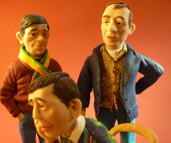

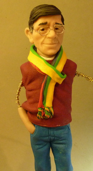

Der Schal:
Verschieden farbiges Fimo zu dünnen Schnüren rollen. Diese übereinander auf eine Glasplatte legen. Mit dem Daumen etwas platt drücken. Unter Zuhilfenahme der Nudelmaschine weiter reduzieren.
Auf ein Stück Stoff legen, den Stoff umschlagen, so dass die Textur unten und oben ins Fimo geprägt werden kann.
Den Schal einmal in Längsrichtung einschlagen, halbieren und dann der Figur wie ein echter umlegen.

Männeken- Modellbau-Experte
Re: Das Wartezimmer
Ha! ich hab's: Erkältung!
... Immer wieder toll wie Du das machst.
LG Steffan

Danke Steffan,
von den Ärmeln habe ich bei dieser Figur keine Fotos gemacht, aber das habt Ihr ja schon bei den anderen Figuren gesehen. Vieles wiederholt sich.
Die herausstehenden Drähte abknipsen ( @ Steffan: Ha, mit Seitenschneider!!!! ).
Der dritte Patient ist damit auch fertig und kann sich ins Wartezimmer stellen.

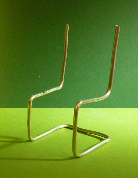

Die nächste Figur, ein weibliches Wesen (?) soll auf einem Stuhl sitzen. Dazu habe ich aus drei Millimeter starkem Alu Draht ein Gestell gebogen.
Mit braunem Fimo, welches vorher die Textur von Leder bekommen hat, wurde das Gestell bezogen.

Re: Das Wartezimmer
Hi Reinhard,
der Stuhl ist sehr aufregend... Der Entwurf ist war aus den 1930gern, die Bespannung war aus Eisengarn und Leder, weil sie stark beansprucht wird. Ich habe schon etliche dieser Stühle gesehen, durchgesessen und unbrauchbar. Und jetzt hast Du einen mit Fimo bespannt. Ich weis natürlich, dass Du es weist das er hält. Aber ich bin doch überrascht, wenn er hält, was er verspricht.
LG Steffan
LG Steffan
Pirxorbit- Superkleber
Re: Das Wartezimmer
Naja, im weichen, ungehärtetem Zustand ist der Stuhl nicht belastbar. Aber wenn er aus dem Ofen kommt, UND dann einige Stunden auskühlt, verhärtet das Fimo schon so stark, dass eine Figur - die wiegen bei mir um 150 Gramm - völlig bedenkenlos darauf sitzen kann.

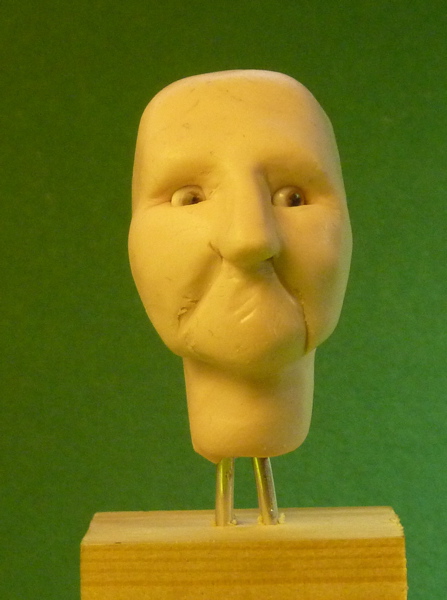

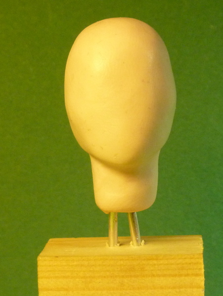

Dies hier soll ein Frauenkopf werden. Frauen sind wesentlich weicher in den Grundzügen, das liegt daran, dass Damen in aller Regel mehr Fettgewebe haben als Männer - Ausnahmen bestätigen die Regel.
Nun gibt es ja auch Transsexuelle, oder schlicht Männer die sich wie Frauen kleiden/schminken. Wenn dann ein Chirurg auch noch die sekundären Geschlechtsmerkmale aufgepimpt hat
, sind solche Menschen nicht eindeutig dem wahren Geschlecht zuzuordnen
Es wird also spannend!
Los geht´s mit den Grundformen des Kopfes, alles easy....

Mit dem Modellierstab Vertiefungen für die Augen schaffen.
Re: Das Wartezimmer
Mit einer Pinzette die Augen einlegen.
Wie die Augen aus Fimo gebaut werden, zeige ich auch noch. Bei einer Figur habe ich jeden Schritt fotografiert, kommt auch noch hier im Thread.
Re: Das Wartezimmer
Die Wangen aufbauen, dabei auf weiche Übergänge zwischen Nase und den Wangen achten! Die Jochbeine auch etwas stärker betonen.

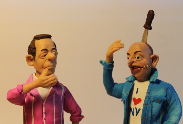

Unruhe im Wartezimmer!
Ein neuer Patient betritt das Zimmer, kaum ist er da, wird er auch schon aufgerufen! Ohje, das verlängert die Wartezeit für die anderen wieder!
Aber......... , das scheint schon ein besonders wichtiger Patient zu sein. Eventuell sogar Privatpatient
? Wer weiß das schon??

Die anderen Patienten staunen nicht schlecht, der scheint von einer Halloweenparty übrig geblieben zu sein.
Mann, Mann, Mann, zu was für Tricks heutzutage gegriffen wird, um die Wartezeit zu verkürzen
