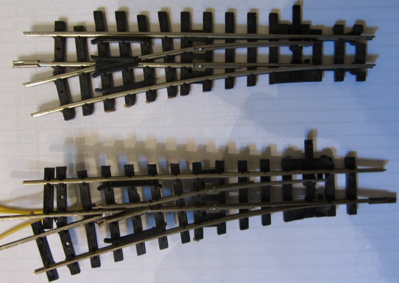

heute habe ich mal eine Roco-Weiche fahrtauglich für kleine Fahrzeuge gemacht. Die restlich vier Weichen werden noch genauso umgebaut.
Das Plastherstück wurde abgefräst und durch Schienenprofile ersetzt. Diese haben eine Einspeisung bekommen, um diese dann über den Weichenantrieb entsprechend der Weichenstellung zu polarisieren.
Oben Original Roco, unten nach Umbau.

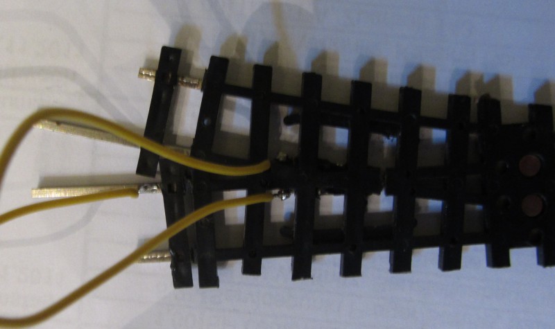

Und so von unten mit den Speisekabeln für die inneren Schienen und inneren Radlenkern. Alle drei Kabel werden zusammengeführt und über den Weichenantrieb geschaltet. Dir Stromversorgung der Zungen erfolgt von den Backenschienen aus und ist sehr sicher.
