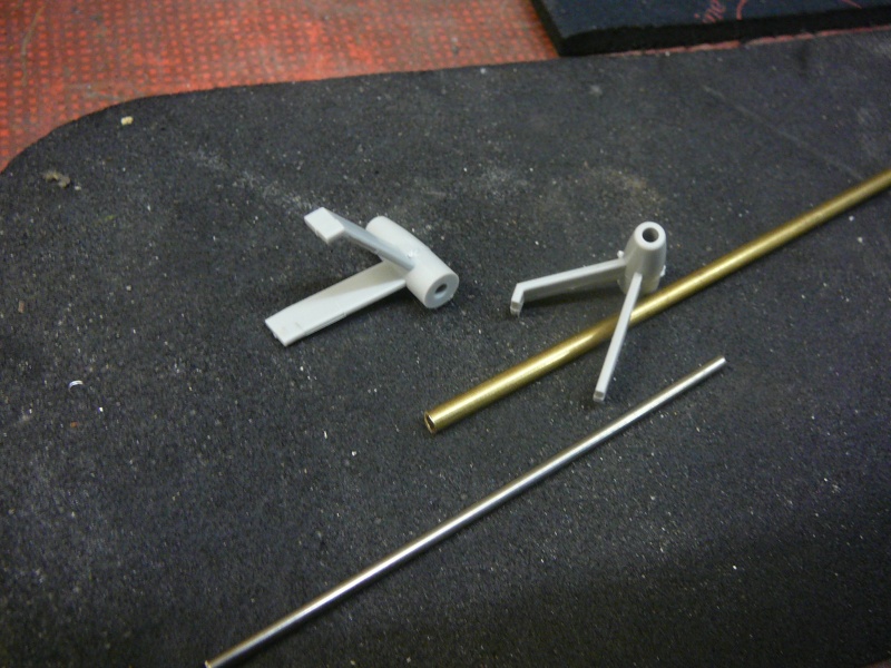

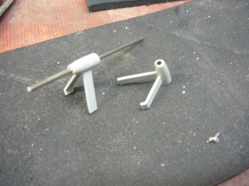

Guuut, also Bilders und ein paar Facts.
Wellenträger, Wellenhosen und der mittlere Wellenausgang(ja, sie kriegt 3 angetriebene Schrauben) wurden etwas aufgebohrt und mit Messinginlays Innendurchmesser 2,3mm versehen zwecks Haltbarkeit.
Vorher
Nacher
Als Antriebswellen habe ich im Bastelkeller alte V2A-Fahrradspeichen in 2mm entdeckt-die sind schön lange und haben ein Gewinde am einen Ende.Und kosten nichts...
Darauf kann man mit etwas Gefühl die Metall-Schrauben vom Trumpeter-Upgradekit "aufschneiden". Das ganze noch mit einer passenden Mutter gesichert und gut.
Des weiteren wurde der Bug eingeklebt und harrt des Verspachtelns und Schleifens-aber DIE Bilder erspare ich euch-haben ja die Mitbauer schon zur Genüge eingestellt...
Vorher
Nacher
