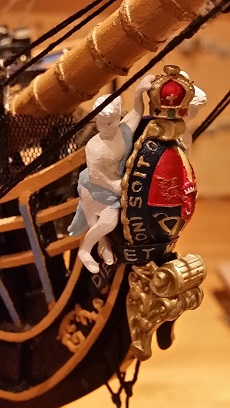

Mit dem Anbringen der Verzierungen am Gallionsschnabel beendete ich dann vorerst die Arbeiten im Bereich des Buges ...

Etwas kommt aber noch vor den restlichen Segeln.
Das Omen .. nein, die Gallionsfigur^^
Ein Krönchen mit Grad
Obwohl man es kaum sieht .. aber kurz weggeschliffen
Alles angemalt, mit Haarspray versiegelt und anschließend an seinen Platz verbracht

Auch diese Teilen hast du sehr gut hinbekommen Andreas

...so seh´n Lolek & Bolek also in Hübsch aus...
Respekt, gefällt mir sehr gut - hast du akkurat bemalt! Ich finde hier nur leider keinen kleinen grünen Smily mit dem ich meinen Neid ausdrücken könnte....

Danke Robert ... Die Worte sind schon eine Wohltat
