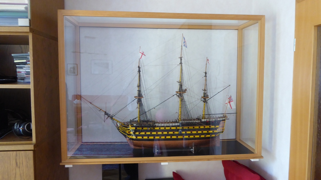

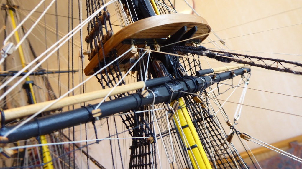

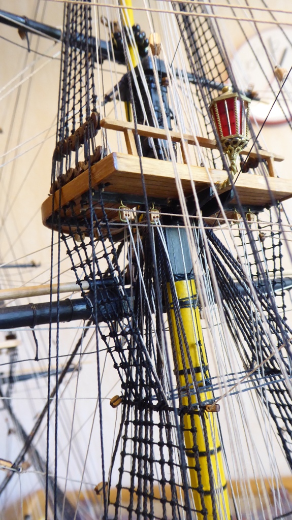

Wie bei meiner Vorstellung angekündigt, möchte ich Euch jetzt endlich auch meine VIC vorstellen. Das hat so lange gedauert, weil es nicht so einfach ist, das Schiff aus der selbstgebauten Vitrine zu holen.
Das Schiff entstand von 1979 bis ca. 1993 mit sehr großen Pausen wegen Familie, 2 Umzügen und Beruf.
Ich habe das Modell von meiner Admiralität geschenkt bekommen, nachdem ich schon immer an diesem Schiff und dieser Epoche interessiert war und in einem Katalog Detailaufnahmen von der VIC gesehen habe.
Der Bausatz war ohne Segel, ansonsten die übliche Bausweise mit doppelt beplankten Rumpf.
Da ich das Schiff möglichst genau in der Fassung von Trafalgar bauen wollte, merkte ich bald, dass der Sergal-Bausatz dem nicht so voll entsprach (Stichworte z.B. Farbgebung und fehlender Kupferrumpf). Also habe ich mir noch weitere Baupläne (u.a. z.B. von Krick) besorgt, Literatur, die zu bekommen und erschwinglich war, aber auch Posters und Postkarten aus dem Victory-Shop ín GBR. Foren gab es damals ja noch nicht und eine Reise zum Original war erst nach meiner Fertigstellung mal drin. Was soll ich sagen, in manchen Details unterschieden sich doch auch wieder alle Unterlagen
Letztlich habe ich ggf. einen Kompromiss zwischen den Plänen gesucht und mich sehr stark an dem Buch „HMS Victory“ von Noel C.L. Hackney (mit Bauplänen und Bildern) orientiert, speziell bei der Takelage. Hier hatte ich den Eindruck, dass das Buch sehr nahe am Original ist.
Der Bau:
Leider kann ich keine Bilder vom Bau bieten. Die paar Bilder, die ich während der Bauphase gemacht hatte, sind irgendwie nicht mehr auffindbar …

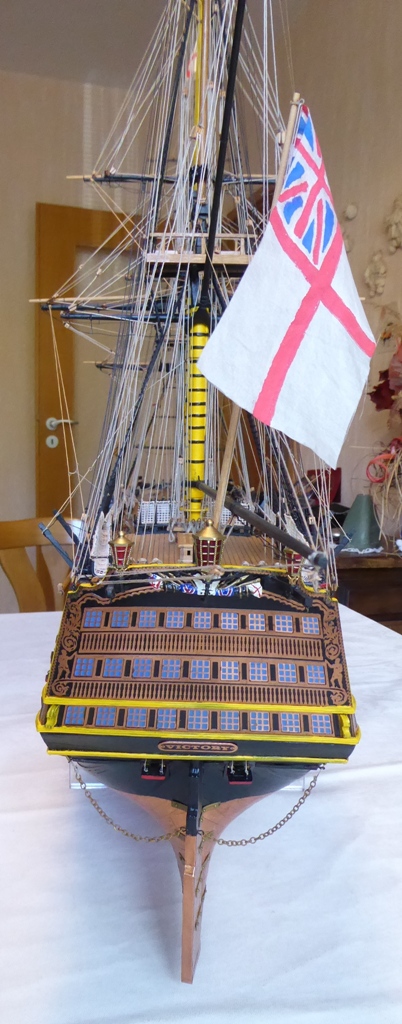

Die Ornamente von Sergal haben mir nicht gut gefallen (das war auch der Grund, warum ich bei der SOTS zu De Augustini gewechselt habe). Deshalb habe ich beim Heck diese nicht eingesetzt und nur die geätzte Platte genommen, nach der Devise „weniger ist mehr“.
Den Kupferplatten am Rumpf sind aus Kupferfolie gemacht, die „Nägel“ sind mit einem Schnittmusterroller gemacht worden. Die Größe der Platten habe ich aus Postkarten versucht abzuleiten. Bemalt ist das Schiff mit Plaka-Frabe und dann farblos-matt überstrichen.

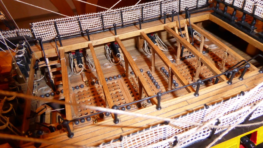

Die Beiboote habe ich nicht gebaut, weil sie mir a) den Blick auf das 2 Batteriedeck versperren würden und b) weil mir die Bauweise mit den Vollspanten nicht gefallen hat. Für eine andere Bauweise fehlte mir die Erfahrung bzw. der Mut, es anders zu bauen. Jetzt könnte ich mir vorstellen, nach der SOTS, diese Beiboot noch zu bauen, die Baupläne habe ich noch!
Die Netze für die Hängematten habe ich aus Fenstervorhangstore gemacht und versucht mit Teesud etwas gelblich zu bekommen (darüber wir heute noch „gelästert“ in der Familie)

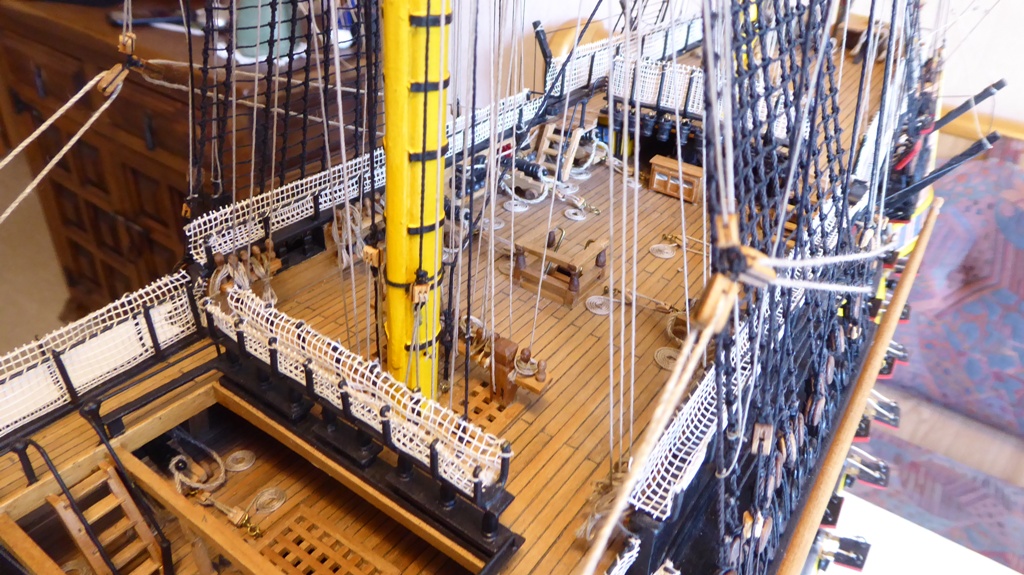

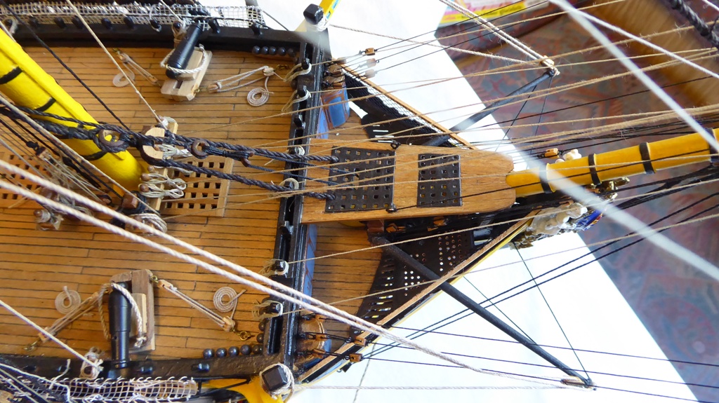

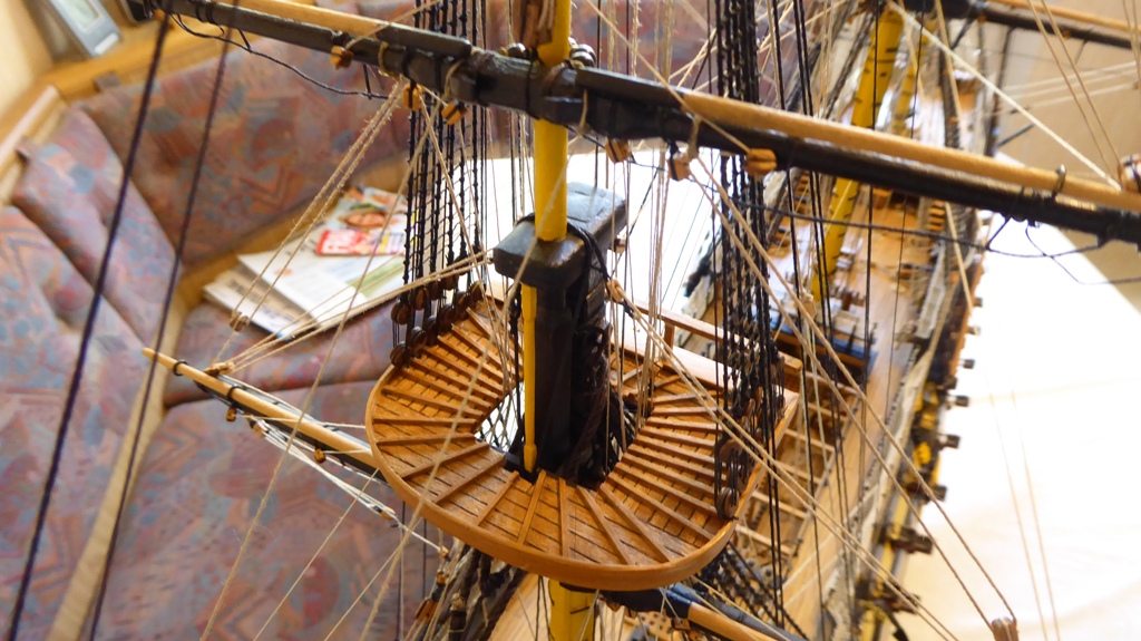

Gemäß dem o.g. Buch habe ich für die Takelage mehr Tauquerschnitte eingesetzt, als im Modellkasten vorgesehen waren. Das gleiche galt auch für die Blöcke. In dieser Zeit war ich ein sehr guter Kunde in unserem Modellbaugeschäft. Die notwendigen Größen habe ich mir aus dieser Tabelle abgeleitet. In Summe habe ich mind. 5 Größen jeweils in schwarz und natur (0.25, 0.5, 0.75, 1.0, und 2.0) eingesetzt.
Lange Zeit war das Schiff ohne Flaggen, weil mir die gelieferten „Plastikflaggen“ zu steif/unnatürlich waren. Schließlich habe ich von meiner Admiralität handgemalte Flaggen auf Seidenstoff bekommen, die m.M. nach zumindest so halbwegs „natürlich“ fallen.
Ich hoffe ich habe die Bilder (leider doch nicht immer so scharf wie gewünscht) und die paar Infos erwischt, die Euch interessieren, auch wenn es nicht ein richtiger Baubericht ist. Sollten es noch Fragen dazu geben, immer gerne.
