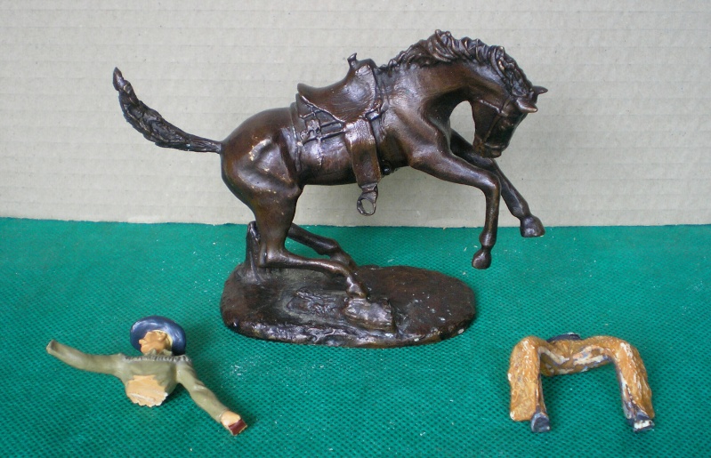

Hallo Freunde,
am 02.09.2012 hatte ich einen eigenen Stand auf dem großen SPD-Flohmarkt in der Harburger Innenstadt. Für einen ausgiebigen Rundgang hatte ich keine Zeit, aber in der Nähe meines Standes entdeckte ich ein schönes Cowboy-Pferd aus massivem Metallguss in der Figurengröße 7 cm.
![Cowboy zu Pferd mit Lasso - Umbau in der Figurengröße 7 cm 70_mm_12](https://i.servimg.com/u/f32/17/02/92/45/70_mm_12.jpg)
Eigentlich behalte ich ja immer ein Original und hole mir eine Dublette für den Umbau, aber hier kenne ich weder den Hersteller noch sehe ich eine Chance, jemals wieder an ein weiteres Exemplar zu kommen. Daher beschloss ich sofort, das Pferd zu bemalen und ihm einen Reiter zu geben.
![Cowboy zu Pferd mit Lasso - Umbau in der Figurengröße 7 cm 70_mm_13](https://i.servimg.com/u/f32/17/02/92/45/70_mm_13.jpg)
Da es für mich keine Zufälle gibt, wunderte ich mich auch nicht weiter darüber, dass ich gerade erst im August 2012 von meinem Sammlerfreund „Dio-Horst“ Reste zweier Elastolin-Cowboys geschenkt bekommen hatte, die zum Reiter für das Cowboy-Pferd umgestaltet werden können.
![Cowboy zu Pferd mit Lasso - Umbau in der Figurengröße 7 cm 139a1_10](https://i.servimg.com/u/f32/17/02/92/45/139a1_10.jpg)

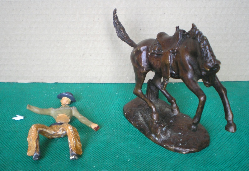

Die fehlende rechte Hand ergänzte ich mir aus den Figurenteilen ADAM von PREISER. Aus der linken Hand fräste ich die Reste des Gewehrschaftes heraus. Der Reiter soll nach vorne sehen: Also sägte ich den Kopf ab.
![Cowboy zu Pferd mit Lasso - Umbau in der Figurengröße 7 cm 139a2_10](https://i.servimg.com/u/f32/17/02/92/45/139a2_10.jpg)
Zuerst entfernte ich bei den Teilen für den Reiter die Gussgrate, die Falten des Hemdes auf dem Rücken und die Steigbügel. Für die Montage der Einzelteile setzte ich Drahtstücke ein und verband Ober- und Unterkörper miteinander.
![Cowboy zu Pferd mit Lasso - Umbau in der Figurengröße 7 cm 139b1_10](https://i.servimg.com/u/f32/17/02/92/45/139b1_10.jpg)
Leider ist die Aufnahme unscharf geworden. Ich hatte mich vor der weiteren Bearbeitung des Cowboys darauf verlassen, dass meine Makro-Aufnahmen eigentlich immer gut werden. Da man wenigsten die für meinen Zweck zu starke Biegung im Bereich der Knie erkennt, zeige ich das Bild trotzdem.
Dann nahm ich mein Heißluftgerät und passte die Beine dem Pferd an.
![Cowboy zu Pferd mit Lasso - Umbau in der Figurengröße 7 cm 139b2_10](https://i.servimg.com/u/f32/17/02/92/45/139b2_10.jpg)

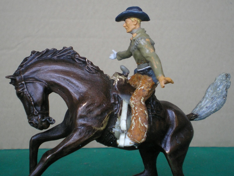

Nun konnte ich auch den Kopf und die rechte Hand in der geplanten Stellung montieren.
![Cowboy zu Pferd mit Lasso - Umbau in der Figurengröße 7 cm 139b3_10](https://i.servimg.com/u/f32/17/02/92/45/139b3_10.jpg)

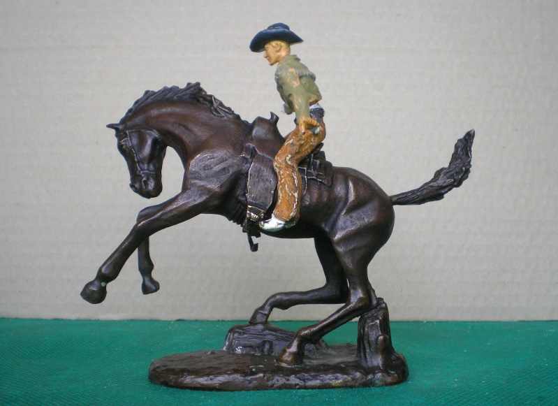

Die Sitzprobe zeigte mir, dass besonders der Kniebereich der rechten Seite nicht optimal geworden war. Da muss ich mir bei der weiteren Bearbeitung noch was einfallen lassen. Auch waren die Stiefelabsätze geschmolzen.
![Cowboy zu Pferd mit Lasso - Umbau in der Figurengröße 7 cm 139b4a10](https://i.servimg.com/u/f32/17/02/92/45/139b4a10.jpg)
Beim Pferd ging die geplante Biegung völlig daneben: Die Steigbügel brachen.
![Cowboy zu Pferd mit Lasso - Umbau in der Figurengröße 7 cm 139b4b10](https://i.servimg.com/u/f32/17/02/92/45/139b4b10.jpg)
Beim Pferd musste ich also die abstehenden Teile zum Steigbügel per PUK-Säge entfernen. Ein Einsatz meiner Kleinsäge erschien mir zu riskant für das Sägeblatt.

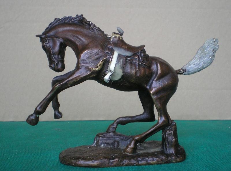

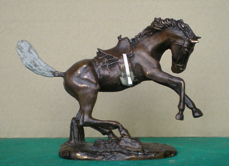

durch die Entfernung der Steigbügel musste auf beiden Seiten das untere Ende des Sattels ergänzt werden. Eine gute Gelegenheit, meine neue Modelliermasse Apoxie Sculpt vom Modellpferdeversand auszuprobieren.
![Cowboy zu Pferd mit Lasso - Umbau in der Figurengröße 7 cm 139c2a10](https://i.servimg.com/u/f42/17/02/92/45/139c2a10.jpg)
![Cowboy zu Pferd mit Lasso - Umbau in der Figurengröße 7 cm 139c2b10](https://i.servimg.com/u/f42/17/02/92/45/139c2b10.jpg)
Beim Schwanz war der Guss fehlerhaft. Daher habe ich ihn nachmodelliert.

Da machst du einen schönen Umbau!
Aber warum machst du aus dem Pferdeschwanz einen Fuchsschwanz![Question](https://2img.net/i/fa/i/smiles/icon_question.gif)
Re: Cowboy zu Pferd mit Lasso - Umbau in der Figurengröße 7 cm
John-H. schrieb:Aber warum machst du aus dem Pferdeschwanz einen Fuchsschwanz
Weil das Pferd ein "Fuchs" ist ?! Sorry, ein blödes Wortspiel...

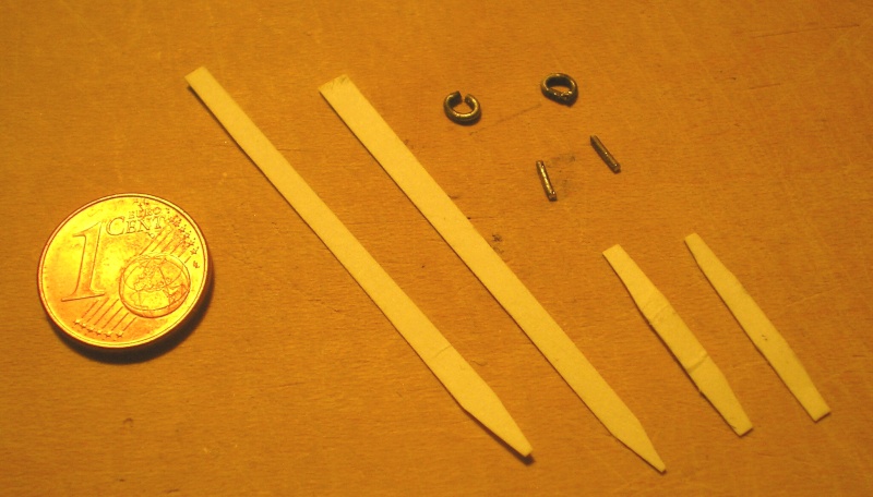

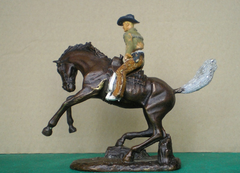

gestern war ich endlich wieder bereit zu basteln. Ich begann mit dem Bau der Steigbügel. Dazu nahm ich Blumendraht und Pappe von einer Zigarettenschachtel.
![Cowboy zu Pferd mit Lasso - Umbau in der Figurengröße 7 cm 139e1_10](https://i.servimg.com/u/f15/17/02/92/45/139e1_10.jpg)
Das Anbringen der kurzen Drahtstücke war allerdings eine Katastrophe. Sie fielen mir immer wieder runter. Also klebte ich ein längeres Drahtstück an eine Seite des Steigbügels und kürzte dieses erst nach ausgiebiger Trocknungszeit. So ging es viel besser. Auch die Benutzung von Sekundenkleber war ein Fehler. Er lief in die Öse des Gurtes und nun können die Steigbügel nicht mehr frei schwingen. Da ich den Cowboy aber eh später festkleben will, kann ich damit leben. Beim nächsten Pferd nehme ich für diesen Bereich aber wieder UHU.
![Cowboy zu Pferd mit Lasso - Umbau in der Figurengröße 7 cm 139e2_10](https://i.servimg.com/u/f15/17/02/92/45/139e2_10.jpg)

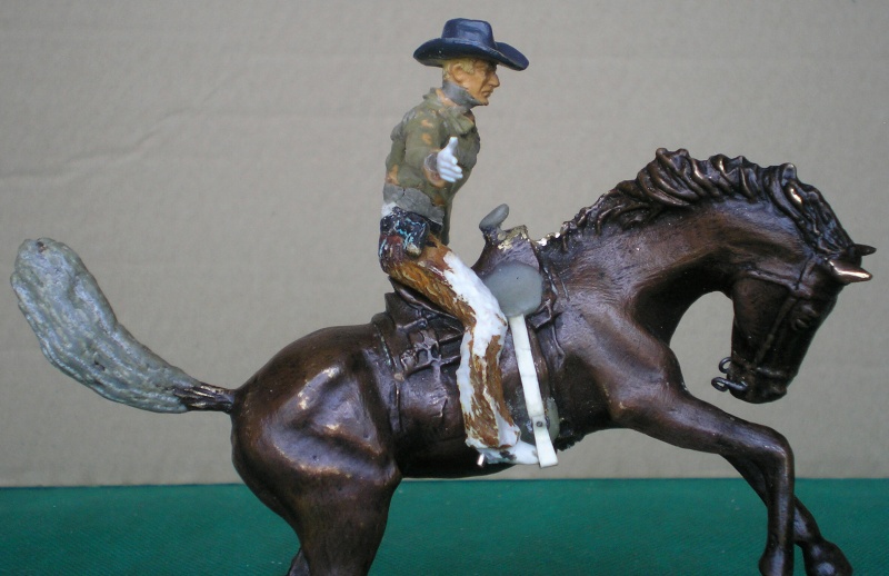

Die Länge der Steigbügelgurte ermittelt ich mit aufgesessenem Reiter. Hier war zur Befestigung der Sekundenkleber sinnvoll.
![Cowboy zu Pferd mit Lasso - Umbau in der Figurengröße 7 cm 139e3a10](https://i.servimg.com/u/f15/17/02/92/45/139e3a10.jpg)
![Cowboy zu Pferd mit Lasso - Umbau in der Figurengröße 7 cm 139e3b10](https://i.servimg.com/u/f15/17/02/92/45/139e3b10.jpg)
![Cowboy zu Pferd mit Lasso - Umbau in der Figurengröße 7 cm 139e3c10](https://i.servimg.com/u/f15/17/02/92/45/139e3c10.jpg)
Wer die beiden seitlichen Bilder genauer betrachtet, kann erkennen, dass ich beim Schweif noch nachgefräst habe.
Viele Grüße, HW

in letzter Zeit konnte ich wieder gut bemalen, basteln und modellieren. Dabei ging es auch beim Pferd weiter. Durch die angesetzten Steigbügel musste die untere Kante des Sattels leicht aufmodelliert werden. Außerdem fiel mir auf, dass die vordere Kante des Sattels unter dem Horn einen Gussfehler hat. Die dortige Einbuchtung ist verfüllt worden.
![Cowboy zu Pferd mit Lasso - Umbau in der Figurengröße 7 cm 139f1a10](https://i.servimg.com/u/f15/17/02/92/45/139f1a10.jpg)
An der rechten Seite des Sattels befindet sich unter dem Horn eine Mulde, die mir nicht gefiel. Hier muss also stärker aufmodelliert werden.
![Cowboy zu Pferd mit Lasso - Umbau in der Figurengröße 7 cm 139f1b10](https://i.servimg.com/u/f15/17/02/92/45/139f1b10.jpg)
Mit der für mich noch ungewohnten Modelliermasse Apoxie Sculpt begann ich mit dem Aufmodellieren der unteren Sattelkante zum Steigbügelriemen. Diesmal stimmte die Mischung und ich war mit der Verarbeitung von Apoxie Sculpt sehr zufrieden. Mit nassem Finger konnte ich einen glatten Übergang zum Metall schaffen. Im Vergleich zu einem Vorbildsattel fiel mir dabei noch auf, dass das Horn zu klein ist. Also modellierte ich auch hier noch nach.
![Cowboy zu Pferd mit Lasso - Umbau in der Figurengröße 7 cm 139f2a10](https://i.servimg.com/u/f15/17/02/92/45/139f2a10.jpg)
Das Fräsen der Einbuchtung an der vorderen Sattelkante unterhalb des Horns war recht schwierig. Das Metall ist ziemlich hart und glänzt stark. Deshalb werde ich wohl erst nach der Bemalung mit Haftgrund sehen, ob meine Nachbearbeitung gelungen ist.
![Cowboy zu Pferd mit Lasso - Umbau in der Figurengröße 7 cm 139f2b11](https://i.servimg.com/u/f15/17/02/92/45/139f2b11.jpg)
Auf der rechten Seite brauchte ich dann etwas mehr Modelliermasse zur Auffüllung der mich störenden Mulde des Sattels unter dem Horn.
![Cowboy zu Pferd mit Lasso - Umbau in der Figurengröße 7 cm 139f2c10](https://i.servimg.com/u/f15/17/02/92/45/139f2c10.jpg)
Mit den Resten der angemischten Modelliermasse habe ich u. a. auch beim Reiter weitergemacht. Die aus der Neumontage des Kopfes resultierenden Lücken am Hals wurden geschlossen. Außerdem bemerkte ich bei der Nachbearbeitung der Fotos von den Modellierungen am Sattel, dass noch die Trensenenden mit der Öse für die Zügel fehlten. Also bog ich mir kleine Teile aus Blumendraht und klebte sie mit Sekundenkleber ins Maul.
![Cowboy zu Pferd mit Lasso - Umbau in der Figurengröße 7 cm 139g1_10](https://i.servimg.com/u/f15/17/02/92/45/139g1_10.jpg)
Lücken im Halsbereich und am Bauch
![Cowboy zu Pferd mit Lasso - Umbau in der Figurengröße 7 cm 139g2a10](https://i.servimg.com/u/f15/17/02/92/45/139g2a10.jpg)
Die Lücke zwischen Ober- und Unterkörper wurde nur grob geschlossen. Konkrete Nachmodellierungen am Hemd, des Gürtels und am Holster erfolgen dann am nächsten Modellierungstag.
![Cowboy zu Pferd mit Lasso - Umbau in der Figurengröße 7 cm 139g2b10](https://i.servimg.com/u/f15/17/02/92/45/139g2b10.jpg)
Neben der Tatsache, dass mir der geänderte Sattel nun viel besser gefällt, ist das wichtigste Ergebnis dieser Basteleien, dass ich mit der neu angeschafften Modelliermasse Apoxie Sculpt sehr zufrieden bin.

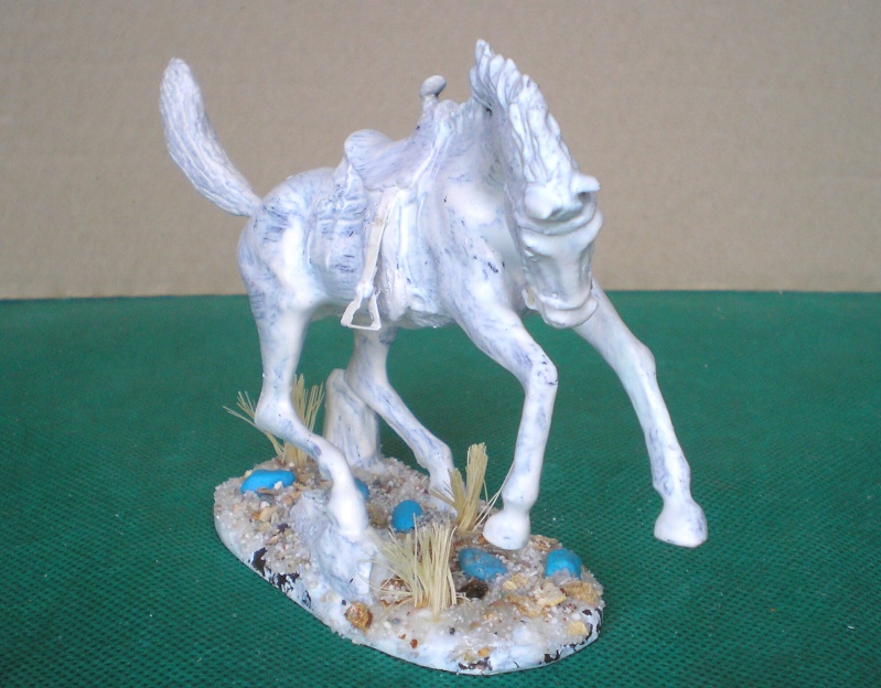

Unabhängig davon habe ich das Tier gestern schon mal grundiert.
![Cowboy zu Pferd mit Lasso - Umbau in der Figurengröße 7 cm 139h1a10](https://i.servimg.com/u/f15/17/02/92/45/139h1a10.jpg)
![Cowboy zu Pferd mit Lasso - Umbau in der Figurengröße 7 cm 139h1b10](https://i.servimg.com/u/f15/17/02/92/45/139h1b10.jpg)
![Cowboy zu Pferd mit Lasso - Umbau in der Figurengröße 7 cm 139h1c10](https://i.servimg.com/u/f15/17/02/92/45/139h1c10.jpg)
Bei der Bearbeitung dieser Bilder fiel mir auf, dass die Verbindung vom Kopfgeschirr zur Trense noch fehlt. Die werde ich wohl mit einem kleinen Pappstreifen einfügen.
An Bastelaufgaben fehlt es mir nun wirklich nicht. Insofern lasse ich mir Zeit mit der endgültigen Entscheidung. Weitere Bilder wären da wirklich hilfreich, Ossi.
Viele Grüße, HW
