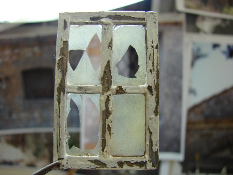

Da hab ich mir die Verglasung der Fenster vorgenommen. Und jetzt kommt es alles in Echtglas und das in 1:25
Zu erst habe ich ein Probestück gemacht
Um zu schauen ob das auch geht was ich mir da ausgedacht habe. Und siehe da es geht prima.
Also das ganze noch einmal und diesmal mit Handschuhen ( wegen den Fingerabdrücken) CSI läst Grüßen.
Hier nochmal Probe rechts und fertig zum Einbauen links
