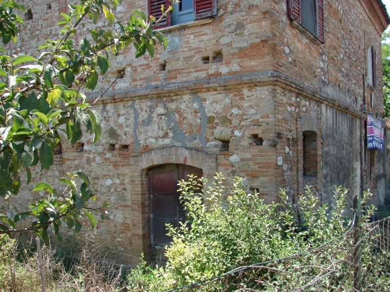

möchte euch hier mein neues Dio Projekt vorstellen. Ich habe die Idee beim fotografieren im Urlaub bekommen. Die Jungs haben damals echt alles vermauert was nicht schnell genug weg war :-)
Ich stelle mir das ganze als Dio im Maßstab 1:25- 1:35 vor , da habe ich mich noch nicht entschieden. Und die Faßade werde ich als Gips kratzerei bewerkstlligen. Diese Technik hat mir beim Vorgarten sehr gut gelegen.
So erst mal ein paar original Bilder wenn die ersten Stücke in der Mache sind mehr.

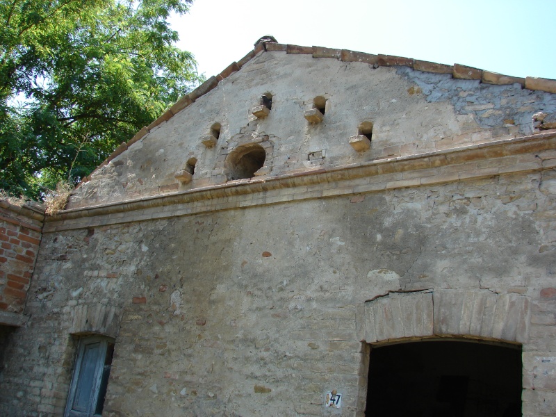

Da hast Du Dir ein nettes Projekt vorgenommen, Thomas
Schön find ich die vielen verschiedenen Details,
wie zum Beispiel die Einfluglöcher für die Tauben im Giebel,
oder die gemauerten Schornstein-Aufsätze.

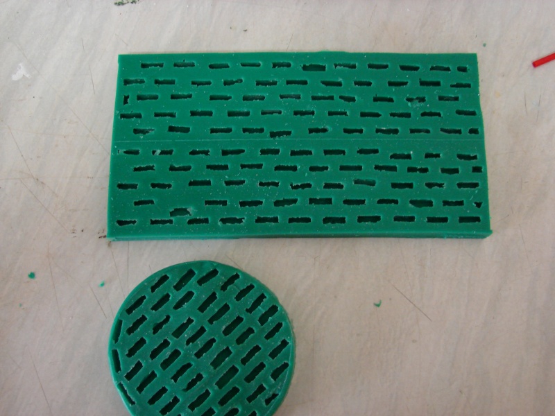

Da ich keine fertigen Backsteine in der richtigen bzw unterschiedlichen ( gelb, bage, hell und dunkel braun) Farbe im Web gefunden habe. Bin ich zum Entschluß gekommen einfach welche aus Gips selber zu machen, müssen ja eh alle farblich gestaltet werden. Die Produktion läuft Very Happy Habe erst 8 master gemacht dann daraus eine Form für 8 dann 50 und dann eine für 100 Steine. Mit dem spezial selbstentlüftendem Gips den ich benutze geht das ruck zuck.
