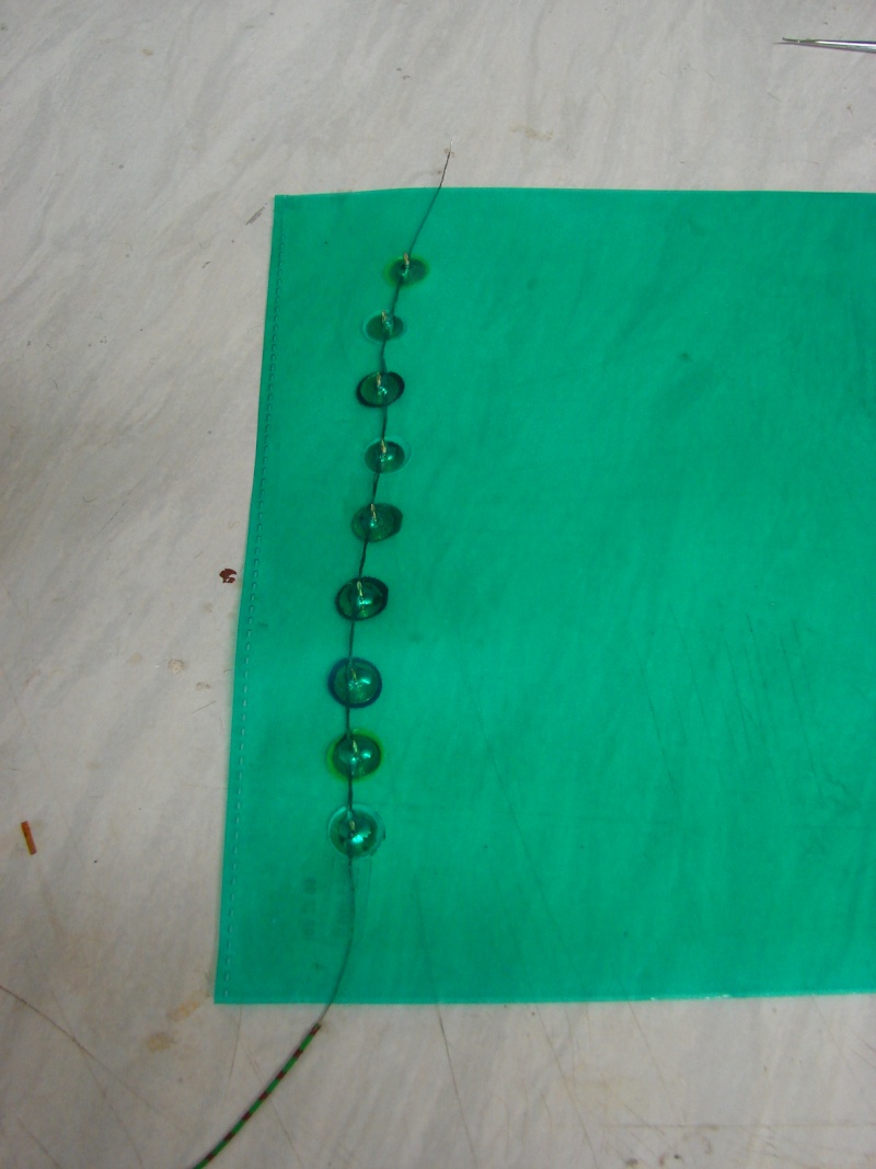

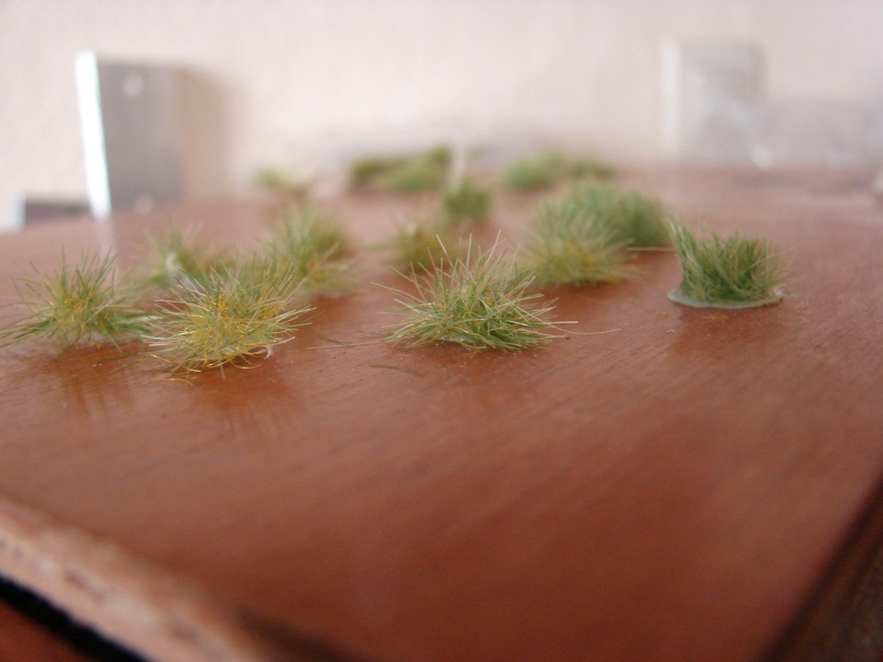

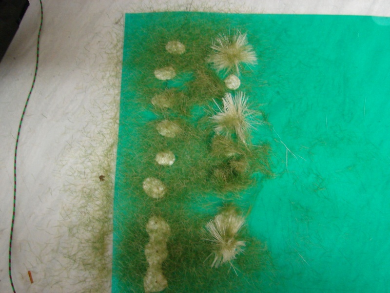

deine Methode mit den Reiszwecken hat super geklappt. Hatte aber zuerst einen Fehlversuch, da ich nicht wie du gesagt hattest Backpapier verwendet habe sondern eine Klarsichtfolie :-(.
Ich weis nicht ob da die Ladung zu stark weggenommen wird jedenfalls habe ich auf die Halme zu wenig Ladung bekommen.
Versuch 1
Versuch 2 mit Backpapier :-) Das hat geklappt:
Man sollte aber die Reiszwecken nicht über Nacht drinn stecken lassen, die gehen dann sehr schwer raus und man verdrückt die Büschel.
Also nochmals Danke für den Tip Georg.
LG Thomas Alias Bauzer

die Klarsichtfolie besteht aus Plaste. Plaste ist ein Isolator,
da fließen keine Ströme. Deswegen die Backfolie (Alufolie)
Auch wenn Plaste statisch aufgeladen werden kann,
für diesen Zweck ist dieses Phänomen unbrauchbar
Re: Wie werden Grasbüschel hergestellt
Hallo Tommy ,
ja genau so habe ich es gemerkt
