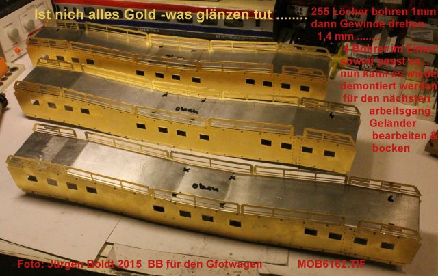

Ja dann machen wir mal weiter – schon im letzten Bericht wurden ja schon die ersten Testfahrten mit Wagen 1 der Gfotserie gemacht.
Bevor die Endmontage gemacht wurde –wurden die Seitenwände komplett fertig gemacht –auch mit den Decalen.
Bei den Testfahrten wurden dann noch einige Kleinheiten berichtigt, und danach alles wieder zusammen gebaut nachdem die Autos auch fest montiert wurden. Danach dann die Seitenwände farblich nachbehandelt –wegen der 80 Montagelöchern zwischen den Seitenwänden und den Decks.
So –wie die letzten Bilder zeigen – tja dann kann es losgehen mit der kleinen Serienherstellung.
Bis zum nächsten mal

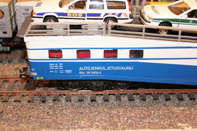

Fb8 Gfot Wagenzug
Ja –dann mal weiter im letzten Teil des BB für den Gfot Wagenzug.
Die 4 Autotransportwagen waren ja fertig –haben aber nicht die Testfahrten bestanden. Da meine Züge R 800mm befahren müssen können – war der Abstand der Kupplung zu kurz. Der Einfestungspunkt war übernommen von kurzen 2 Achzigen Wagen. Deshalb wurden die Kupplungen nochmals ausgebaut und wie die Bilder Zeigen –die Ausdehnung jeweils mit 3mm verlängert. Die Rückhohlfeder sorgt dennoch dafür das im geraden Bereich eine fast Puffer an Puffer Situation vorliegt.
Ja und dann kam noch der letzte Person/ Liegewagen – wo wieder ein Limawagen hinhalten musste. Bei der Beleuchtung habe ich diesmal was neues ausprobiert –und die kleinen Klebeleds am Boden geklebt –und im Dach Reflektorfolie eingeklebt – 2 Vorteile –kein Durchleuchten im Dach und gute Durchleuchtung im ganzen Wagen –wie die Bilder zeigen.
Alle Decale kommen auch für diesen Zug wieder von Freund Nothaft –sowie die Ätzplatten von Freund Uhde – Rest wieder in eigener Herstellung. Hoffe bis Weihnachten noch einen Film darüber zu machen –ist ja ein typischer Zug für Freunde die den Weihnachtsmann besuchen wollen.
und nun zu den heutigen Bildern
Mit freundlichen Grüßen

Jürgen - ich kann mal wieder nur staunen über deine Eisenbahnwelt! Jetzt, wo mir langsam klar wird, wieviel Eigenleistung in all deinen Fahrzeugen steckt, sage ich einmal mehr: Hut ab! Du hast dein eigenes Museum! Sehe ich im Hintergrund Neuschwanstein? Gruß Michael (maxl)
maxl- Allesleser
