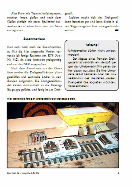

In anderem Zusammenhang habe ich schon mal über die schönen Bastelbögen von Hartmut Scholz berichtet.
Schöne Modelle 1:45 für Diorahmen ,da ich aber gerne Betriebsfähige Modelle haben möchte ,hatte ich mir schon einige komplette Wagen Unterteile von Dora besorgt – komplett mit Räder(gefedert) Bremsen und alles was dazu gehört – zum Schnäppchen preis von 10 Euronen / Wagen –so was muss man ja auf Lager legen .
Heute bezahlt man ja schon so viel nur für Räder …
Nun im letzten Jahr kam Freund Scholz mit dem Bastelbogen für Behälterwagen heraus –also gleich bestellen.
Inzwischen gibt es 4 verschiedene Behälterwagen und vielleicht kommt noch eine Variante.
Ich habe daher mit Freund Scholz auf diese Baubeschreibung gesprochen –und konnte erfahren dass er die Behälter auch einzeln anbieten kann. Was ja auch als Last und Beladung für andere Fahrzeuge von Interesse sein kann.
Auch wenn die Firma Brawa in diesem Jahr den Wagen herausbringen will – (nehme an für rund 100 Euronen) so liegt ja ein grossteil Spaß bei unserem Hobby - was selber zu machen.
Außer den Dorawagen gibt es auch andere Wagenunterteile die passen könnten – also nur suchen dann kann man einen schönen Wagen für rund 20 Euronen bauen.
Nun zu den Baubericht .
Die Behälter Baubeschreibung geht aus der Bastelbogen Anleitung hervor. Was ausgetauscht wurde geht aus den Bildern hervor.
Bild Baubericht wird fortgesetzt.

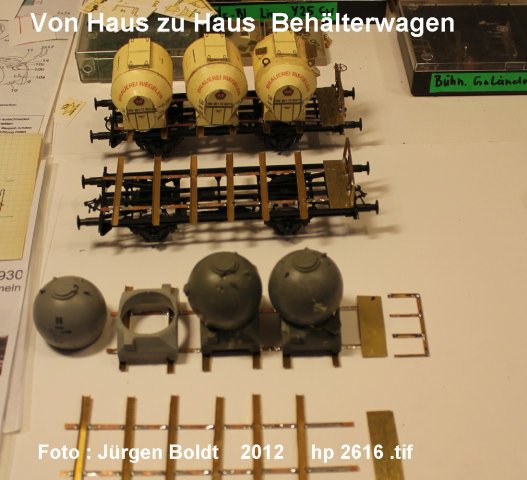

Diese Serie Güterwagen sind auf Basis der Dora (0 Scala) Wagen - wie schon oben angedeutet .
4 st. sollen es werden ,wagen 1 ist inzwischen fertig bis auf dekale -
der 2te Wagen zum gleichen Thema wird der Kugelbehälterwagen .
Da hatte ich aber nur einen " Limabehälter " -so da musste erstmal was abgegossen werden .
Soweit also bis hier .
Nächstes mal geht es weiter .

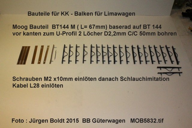

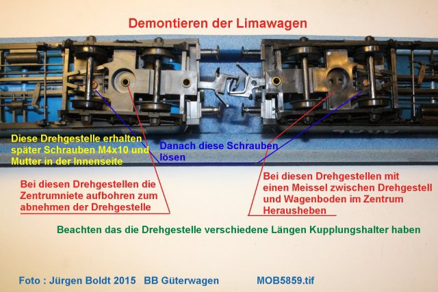

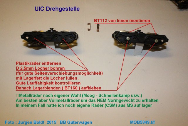

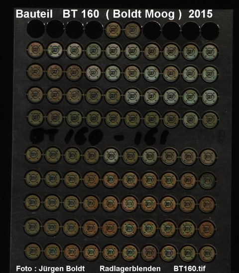

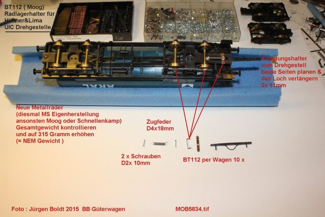

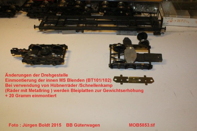

Natürlich sind die Dorawagen unterteile eine grosse Hilfe -
Radlager gefedert ,sowie auch Federpuffer und Schraubenkupplung und komplett mit Bremsanlagen .
Habe aber festgestellt das das Gewicht nicht der NEM Norm entspricht
LÜp = 198 mm ,also sollte das Gewicht 198 Gramm sein - da fehlten aber 95 Gramm . Deshalb werde ich erstmal Gewichte Giessen - so dass auch das stimmt . Die Wagen werden deshalb mit 3 extra Luftdruckbehälter ausgerüstet .
Dazu dann mehr beim nächsten mal.
mfG
mfG

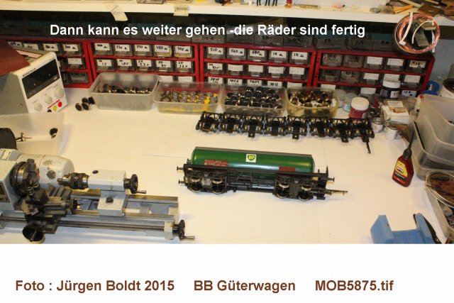

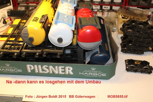

Behälterwagen Fortsetzung:
Nun geht es weiter mit den Güterwagen der MOB.
Inzwischen sind die Decale von Freund Nothaft eingetroffen, teils für die Kugelbehälter, aber auch für die Wagen, und damit man den kleinen Unterschied sehen kann (wenn man genau hinschaut) so ist bei diesen Wagen wieder der Heimatbahnhof ITZEHOE.
Dieser kleine farbenfrohe Nebenbahnzug soll dann später noch eine Kleine Lok erhalten – mal sehen was mir da einfällt.
Und nun zu den neuen Bildern :
Vorbilder findet man im Internet, Rest Eigenbau
Der „ DORA „ Behälterwagenzug ist fertig . Ein Kurzbericht kommt dann später auf meine Hausseite,
wo auch Zeichnungen für den Radtransporter sind, da Diese „Behälter„ auch gut als Ladegut für andere Zwecke sind.
2 der obigen Behälterwagen sind auch als Bastelbögen erhältlich.
Mit freundlichen Grüßen

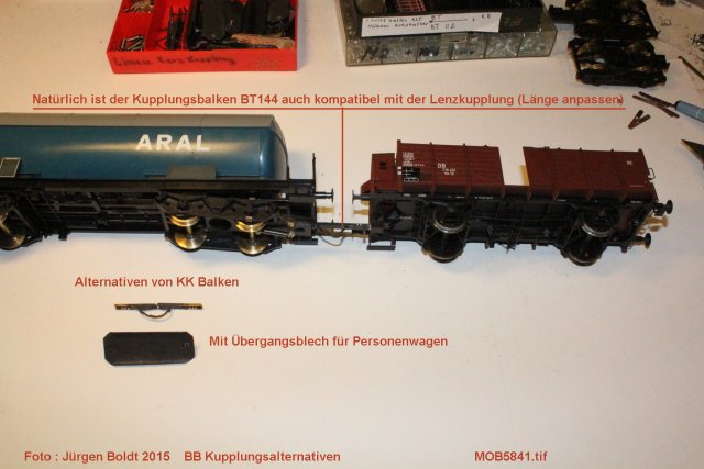

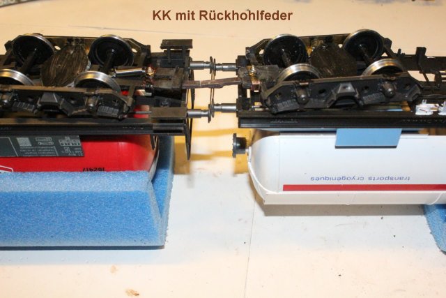

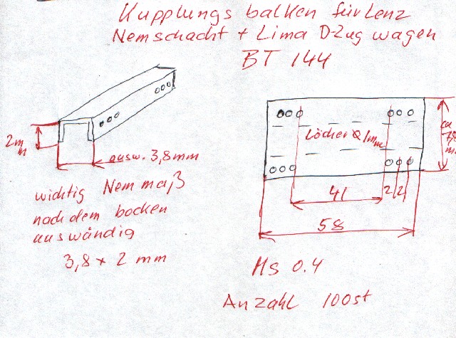

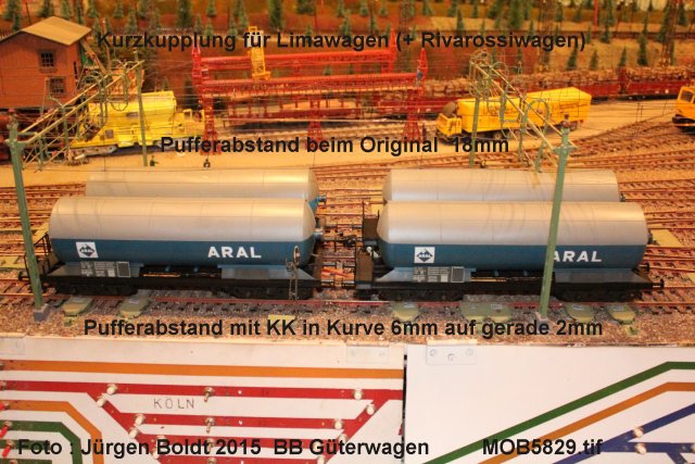

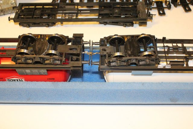

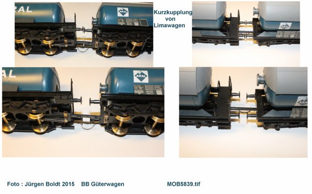

Tja nur der Kupplungsfrage bin ich noch nicht ganz zufrieden .
Natürlich ist (hoffe ich) auch etwas "eigenentwicklung" zu erkennen -zwischen den Modellen von 1975 und heute - und als kleine ermunterung an andere Mitleser - zeigt ruhig euer Werken -es wird immer besser mit der Zeit .
@ NORBERT . ja zum bauen braucht man nicht viel Platz - nur Ideen.
mfG

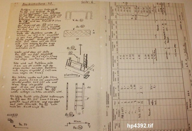

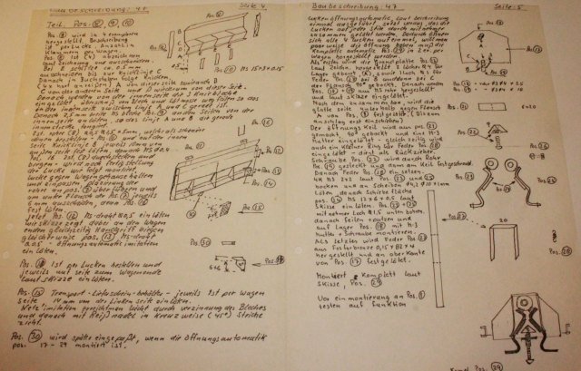

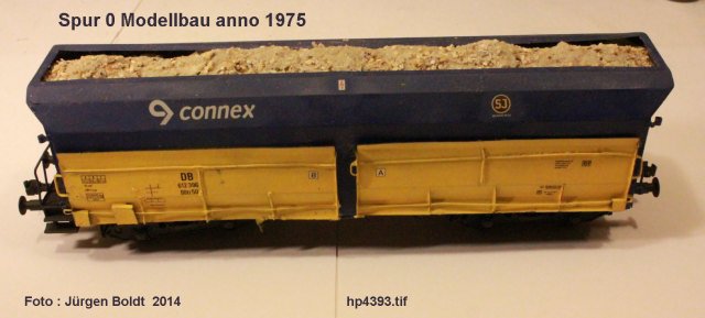

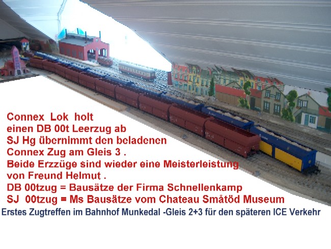

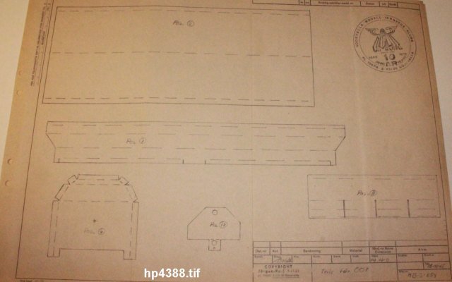

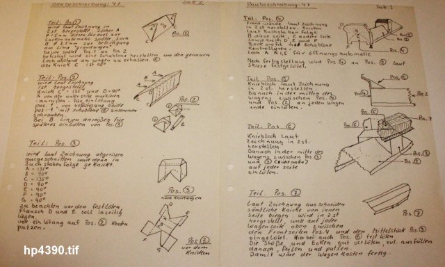

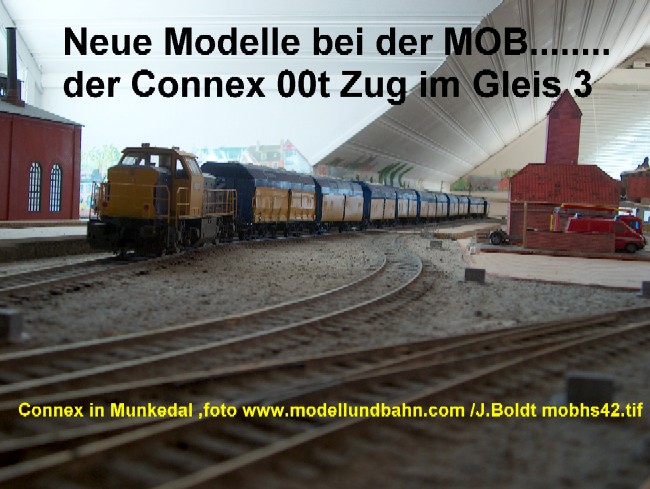

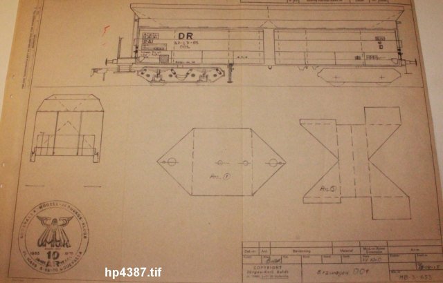

00t Güterwagen in 0 vor 40 Jahren
Güterwagen Spur 0 vor 40 Jahren.

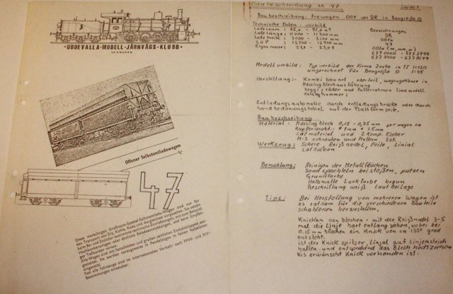

Es war zu dem Zeitpunkt, wo Lima und Rivarossi den Einstig in Spur 0 wagten – Es waren zwar nicht viele Modelle, aus verschiedenen Gründen dauerte der Einstig nicht lange und die Produktion wurde bald wieder eingestellt –sind aber immer noch in der Bucht erhältlich und werden angeboten.Nun ich hatte mir etliche Modelle schon für mein Museum eingehandelt und wollte weitere Modelle basteln. Da ich in allen Spurweiten damals tätig war – u.a. auch TT, wo es von Zeuke den 00t Wagen gab –schon damals auch mit Selbstentladung.
Nun diesen Wagen als DR Vorbild wollte ich auch für Spur 0 haben. Die Skizzen gehen aus den Bildern hervor, der erste Prototyp wurde gebaut, und gleichzeitig Bauteile für weitere 9 Wagen – alles in Ms
Das war vor fast 40 Jahren ….
Durch die vielen „Baustellen „ die ich im Museum hatte, gerieten „ die 00t Bauteile“ in Vergessenheit.
35 Jahre später das Museum gab es nicht mehr (darüber mehr auf meiner Hausseite) und danach nur noch die Spur 0 im neuen Haus.

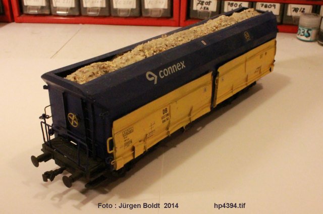

Inzwischen wurden von u.a. Freund Schnellenkamp – Bausätze dieses Wagens angeboten – und Freund Helmut baute für mich einen Ganzzug (10 Wagen) nach DB Vorbild ….
Da war doch noch was aus der Museumszeit - die Bauteile für weitere 9 Wagen – na mal anfragen bei Freund Helmut –da du schon Profi bist bei diesen Wagentypen …
Ich hätte da noch was – und so baute er dann auch noch die 9 Wagen die noch nicht fertig waren.
Ja die Farbgebung – dachte erst das Connex was damit zu tun hatte – es waren aber Wagen der CD, die auch mal in Schweden waren – konnte aber keine Belege dafür erhalten – bekannt war auch das es von der PKP ähnliche Wagen in der Farbgebung gab.
Nun daher wurde der 2te 00tzug als Connex Zug ausgelegt – Hatte ja auf der MOB schon einige Fahrzeuge in Connex Farben ( und sind ja auch die Farben unseres Landes )
Nun Freund Helmut hat mal wieder eine Gute Modellarbeit ausgeliefert /gebaut –auch wenn die Ideen aus dem Kontor der MOB kommt.
Und nun zu den Bildern – so wurde vor 40 Jahren Spur 0 gebaut.
Im Filmarchiv auf der Hausseite ist auch ein Film vom 00t Zug
http://www.myvideo.de/watch/6910559/MOB_film_3_ICE_und_00t_in_betrieb
Jürgen(S)- Forenbotschafter

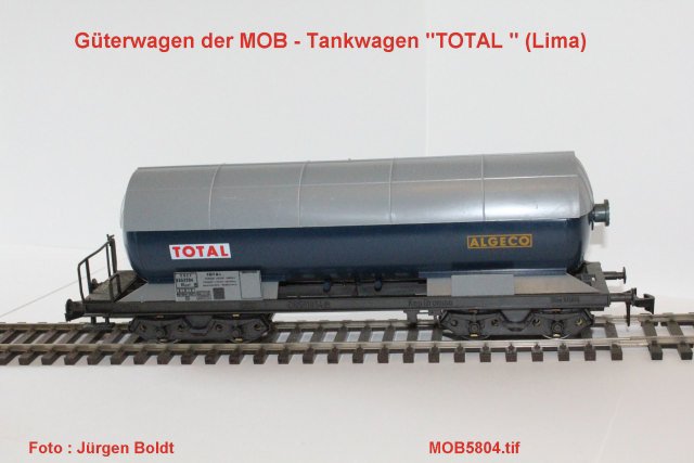

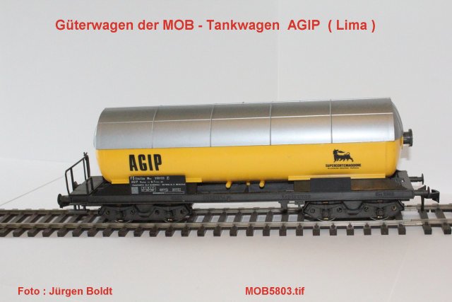

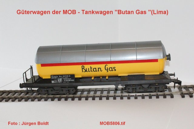

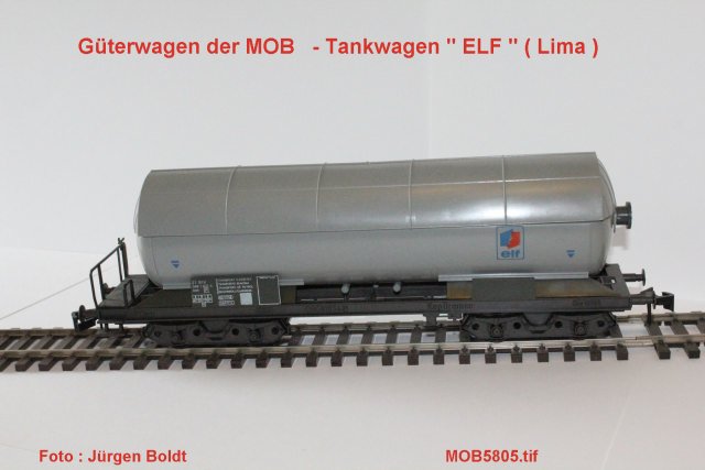

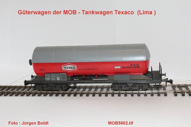

Tankwagen der MOB
Güterwagen war das Thema.
Habe bald 2 neue Loks fertig
– und da sollen Tankwagen dran –also mal gesehen –was ich noch auf „Lager“ habe – hier die Bilder dazu, später sollen die Drehgestelle noch gesupert werden – dazu dann später mehr.
http://www.der-lustige-modellbauer.com/t19226p45-das-dritte-projekt-2014-die-henschel-bbc-de2500-lok-in-0
Re: Güterwagen bei der MOB
Ein Anhänger schöner als der andere, und dann diese richtig langen Züge! Das macht Spaß zuzuschauen, Jürgen! Wie schaffst du nur soviel in so kurzer Zeit? Ich staune! Gruß Michael (maxl)
maxl- Allesleser
Danke Michael
Ja die meisten Wagen hatte ich schon vor ca. 40 für mein damaliges Museum eingehandelt -damals wenn ich mich recht erinnere ca 9DM/Stück .
Jetzt habe ich sie erstmal abgestaubt und gewaschen - und tatsächlich sehen sie wieder wie neu aus. Doch jetzt kommt noch die Arbeit die Drehgestelle aufzuarbeiten - und da u.a. 92 neue Metallradsätze zu besorgen - also wird noch etwas dauern.
mfG

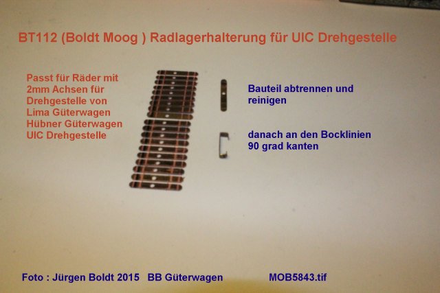

Schon vor 20Jahren hatte ich die ersten Eigenbauten von Drehgestellen gemacht – noch handgemacht ohne Ätzteile – wie aus meinen Bericht bei spurnull.de ersichtlich ist .
Die 2te Serie UIC Drehgestelle war schon eine weitere Endwicklung mit neuen Ätzteilen –wobei die Räder leider nicht die besten waren – dies habe ich jetzt auch bei Limadrehgestellen verwendet.
Danach kam dann die 3 Generation von UIC Drehgestellen – mit neuen Ätzbauteilen – welche verwendet werden können bei
komplettem Neubau
Oder auch bei Limawagen wie hier aus den Bildern ersichtlich ist . Bilder mit Anweisungen sprechen wohl für sich .
So das waren die ersten Tankwagen – jetzt müssen nur noch 20 weitere gesupert werden – bevor es dann weiter geht mit der roten DE2500.
komplettem Neubau
http://www.der-lustige-modellbauer.com/t8179-fur-meine-mob-anlage-neue-drehgestelle#185509
Es geht weiter mit dem Umbau der Tankwagen für die DE2500.
Hier erstmal noch ein paar Bilder.
Danach habe ich dann einen kleinen Film gemacht -
Der neue Film von der MOB –
Weitere Filme sind hier:
Der neue Film ist wieder von der MOB –wo 2 neue Güterwagenzüge gebastelt wurden für die neuen Loks der Type DE2500.
Insgesamt wurden 22 Tankwagen dazu umgebaut – die rote Lok ist noch im Bau –aber die 12 Tankwagen wurden inzwischen gesupert und sind hier ersichtlich im Baubericht(BB) für Güterwagen.
Nun meine Überlegung ist –daraus 2 Ganzzüge zu machen –die nicht entkoppelt werden brauchen. Und daher auch keine Kurzkupplungs- Kinematik (KKK) gebrauchen und auch keine Federpuffer. Das würde per Wagen 28 € einsparen (also für die 2 Züge 616€)
Nun und was kommt anstelle?
Habe da 2 Ideen – die ich ausprobiert habe.
Erstmal ein Test mit den Kurzkupplungsbalken (Moog Bauteil) und Rückholfeder. –Sieht gut aus – gezogener Zug geht auch gut –gibt aber bei vielen Wagen ein Entgleisungsrisiko beim schieben.
Die 2te Lösung –meine Kettenkupplung. Damit beim Schieben kein Verhaken kommt wird ein 0,5mm Ms Draht bei den Puffern „eingeschweißt”. Die Länge der Kette – kommt darauf an welcher Radius der Schienen verlegt ist. ( Bei R 800mm sollte bei diesen Wagen ca. 14mm zwischen den Puffern sein. Je größer der R –so enger der Abstand. ) Sieht aber immer noch besser aus als Rivarossi Kupplung.
Vorteil dieser beiden Lösungen – 600 Euro billiger – sieht gut aus und kein unfreiwilliges entkoppeln.
Nächstes mal geht es weiter mit den Blauen Tankwagen und der roten DE2500.
