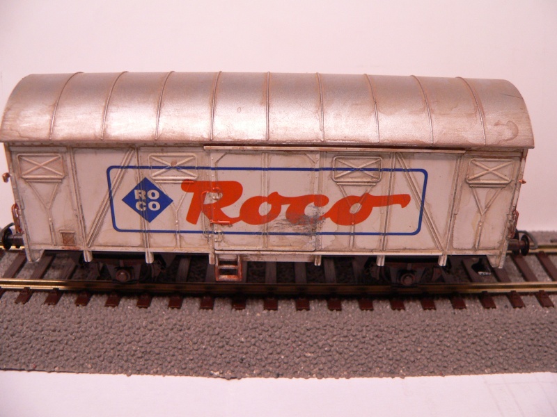

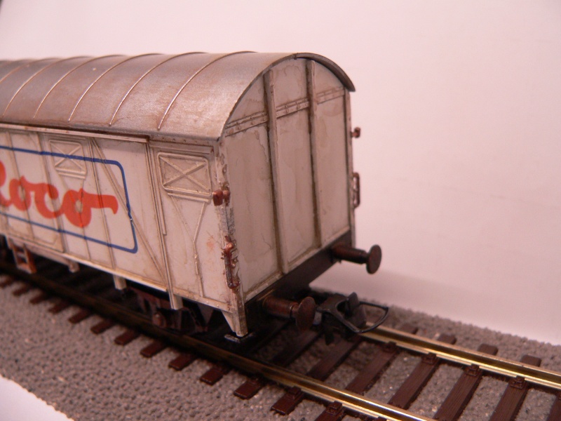

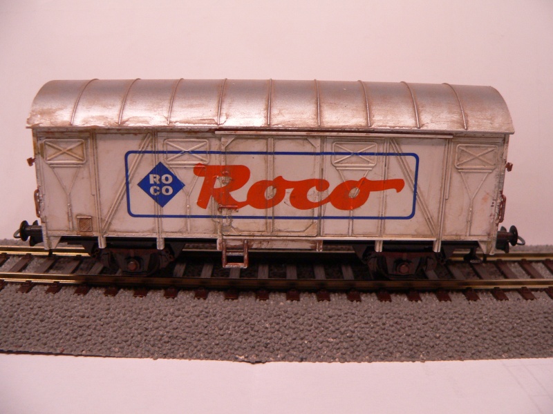

Hurra, wieder mal hab ich was geschafft. Mein zweiter Güterwagen, dem ich den Hauch von jahrelangem Einsatz verpasst habe. Der Wagen ist ein weißer, gedeckter Güterwagen aus einem Roco Startset. Ein ''bisschen''
Schleichwerbung ist auch noch drauf.
Die Seitenwände habe ich mit einem Ocker von Revell in Verbindung mit schwarzen Wasser aus dem nie saubergemachten Auswaschbecher gemacht. Zum Farbauftrag kam vor allem ein Wattestäbchen zum Einsatz. Das Dach wurde mit der gleichen Farbe und zusätzlich noch mit einem Rostbraunen Ton aus einem Bastelmalkasten gemacht, der Unterboden ist in Erdfarben gehalten mit leichtem Rostton, ebenso das Fahrwerk. Trittstufen, eine Tür und die Ecken haben noch Schrammen bekommen, mit Eisenfarbton von Revell. Das Ergebnis sah dann so aus:
