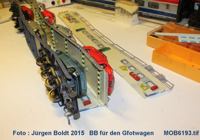

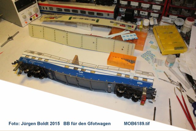

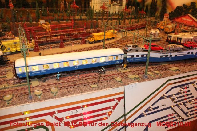

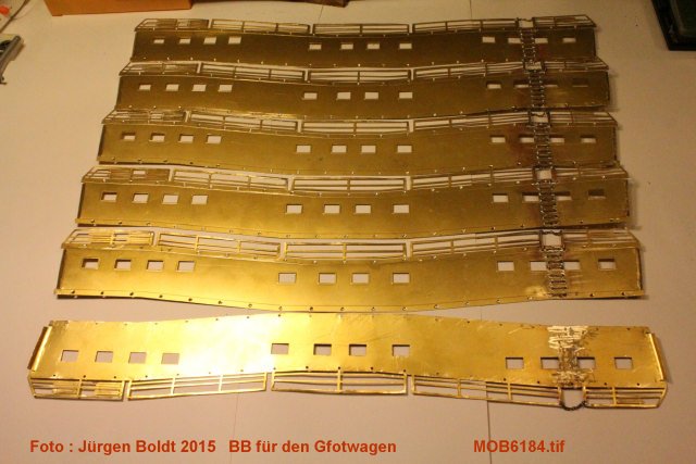

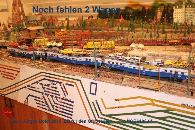

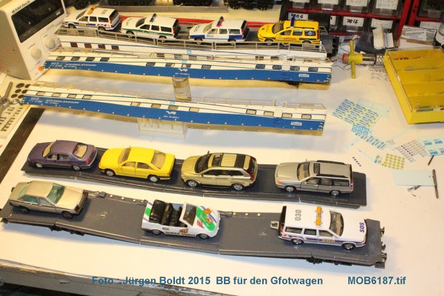

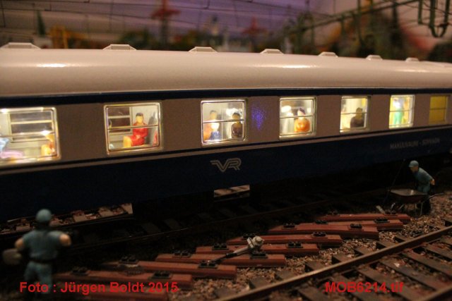

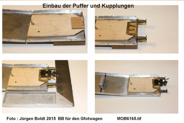

Fb8 Gfot Wagenzug
Ja –dann mal weiter im letzten Teil des BB für den Gfot Wagenzug.
Die 4 Autotransportwagen waren ja fertig –haben aber nicht die Testfahrten bestanden. Da meine Züge R 800mm befahren müssen können – war der Abstand der Kupplung zu kurz. Der Einfestungspunkt war übernommen von kurzen 2 Achzigen Wagen. Deshalb wurden die Kupplungen nochmals ausgebaut und wie die Bilder Zeigen –die Ausdehnung jeweils mit 3mm verlängert. Die Rückhohlfeder sorgt dennoch dafür das im geraden Bereich eine fast Puffer an Puffer Situation vorliegt.
Ja und dann kam noch der letzte Person/ Liegewagen – wo wieder ein Limawagen hinhalten musste. Bei der Beleuchtung habe ich diesmal was neues ausprobiert –und die kleinen Klebeleds am Boden geklebt –und im Dach Reflektorfolie eingeklebt – 2 Vorteile –kein Durchleuchten im Dach und gute Durchleuchtung im ganzen Wagen –wie die Bilder zeigen.
Alle Decale kommen auch für diesen Zug wieder von Freund Nothaft –sowie die Ätzplatten von Freund Uhde – Rest wieder in eigener Herstellung. Hoffe bis Weihnachten noch einen Film darüber zu machen –ist ja ein typischer Zug für Freunde die den Weihnachtsmann besuchen wollen.
und nun zu den heutigen Bildern
Mit freundlichen Grüßen

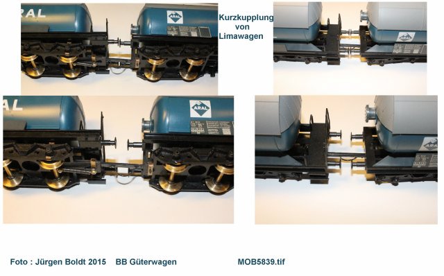

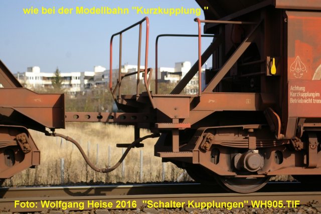

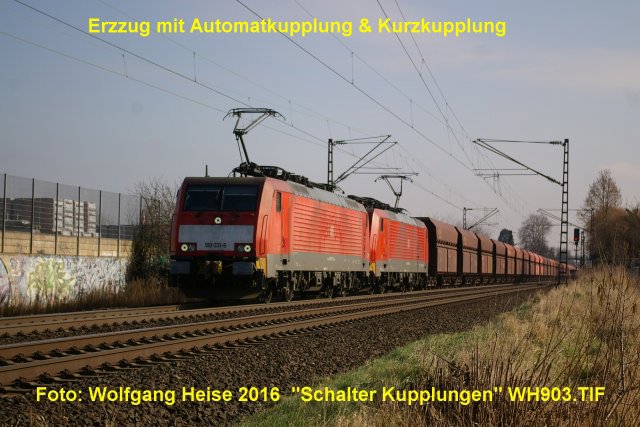

Kurzkupplung 1:1 und 1:45
Habe mal was auf meiner Hausseite zugelegt -passt hier auch.
Von unseren Freund Wolfgang Heise erhielt ich diese Bilder.
Besten Dank Wolfgang.
Ein schöner Beweis – das unser Bauteil auch bei der großen Bahn vorhanden ist.
Beim letzten Bild zeigt es deutlich -Wagenabstand im gezogenen Zustand und im Stillstand -was ja nicht bei der DB notwendig ist - die Fährt aber auch nicht R 800.
Mit freundlichen Grüßen Jürgen(S)
Mehr auf der Hausseite -und hier das Bauteil der MOB.

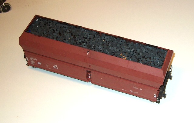

Erzzug
Und noch mal zum Erzzug, den ich hier schon beleuchtet hatte –in 2 Ausführungen – als DB Zug mit Bauteilen von Freund Schnellenkamp –zusammengebaut von Freund Helmut(siehe Bericht vorher)und gesupert von mir (dazu heute noch ein paar Bilder von mir) und die 2te Ausführung als SJ Erzzug in Ms Ausführung (Zeichnungen hierfür wurden schon gezeigt) Der heutige Film dazu wurde neu aufgelegt.
Der Erzzug in Munkedal
Der Film wurde schon 2008/9 gemacht und ins Netz gelegt –doch der Vertreiber hat den Geist aufgegeben und somit verschwanden auch alle Filme dort.
Hier also wieder neu aufgelegt – inzwischen ist die MOB Anlage ja auch fast fertig –und die E40 E- Lok wohl Ende dieses Jahres mit einer BR 50 ersetzt .
Ja auch nachträglich ein großes Dankeschön an Freund Schnellenkamp (wo die Bausätze der 00t herkommen) und an Freund Helmut der sie zusammenbaute, und ich dann verbessert habe. Es tat gut nach der Erdrutschkatastrophe sich voll auszulasten mit dem Hobby.
Nun einige Bilder vom Bau der Wagen und danach dann der neue/alte Film.
