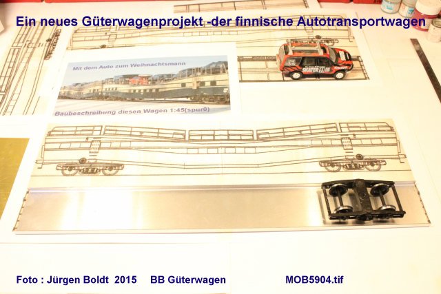

Finnischer Autotransportwagen
Güterwagen Projekt 2015 –der finnische Autotransporter.
Für den Herbst ist dieses Projekt angesagt.
Gerade Jetzt – 35 grad am Küchenfenster – so die richtige Arbeitslust ist etwas eingefroren –so der Rest meines DE2500 Projektes (die rote) z.z. etwas auf Eis gelegt wurde.
Und da kam mir der Gedanke –was machen wir im Herbst?
In den 80ziger Jahren war ich mit dem Morop Kongress in Finnland – mit Sonderzug (der längste der jemals in Finnland fuhr) von Helsinki bis nach Haparanda (Grenzbahnhof nach Schweden)
Und deshalb schon mal jetzt sehen, was ich für diesen Zug für Unterlagen gebrauche.
Also habt ihr was dazu –Bilder usw. gerne melden.
Wie so oft im Hobby –werden auch wieder einige Kompromisse gemacht – u.a. kürzer als beim Vorbild – kompatibel mit den Radien und Lima-D-zugwagen die ich verwende.
Hier schon mal paar Bilder.

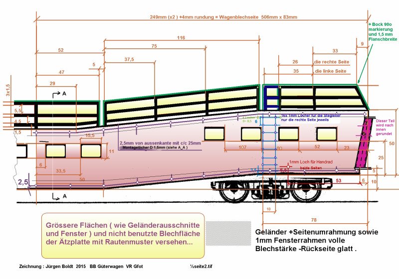

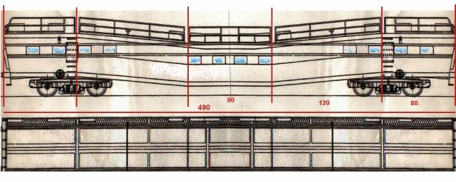

Re: Güterwagen für die MOB VR Wagen
Ja auch wenn das bauen dieses Zuges erst für den späten Herbst angesagt ist – so ist viel im vorweg zu machen.
Festlegen –wie viele Wagen – 4 Autotransportwagen – 1 Personwagen. Damit sie auch auf der MOB betrieben werden können – muss die Wagenlänge den „ Limawagen „ angepasst werden – also etwas kürzer als das Vorbild.
Bilder suchen um Farbgebung und Details machen zu können –sowie auch Vorlagen für die Decale.
Die Seitenwände sollen geätzt werden, und da wird Freund Uhde wieder behilflich sein. Dazu habe ich schon mal eine Zeichnung gemacht – was dann später zu Ätzzeichnungen als Vorlage dient.
Dadurch können wir schon festlegen – für 4 Wagen gebrauchen wir 2 Ätzplatten.
Ja, wenn alles klappt Lieferung Oktober.
Bodenplatten sind schon vorhanden – ja dann kommen all die kleinen Sachen, Kupplungen, Puffer – Drehgestelle usw.
Dazu dann zur gegebenen Zeit mehr.

Re: Güterwagen bei der MOB
Fein, Jürgen, wie detailliert du uns in dies neue, anspruchsvolle Projekt einführst und damit zugleich zeigst, wie genau du recherchierst! Ich überlege immer wieder, welchen technischen Grund es haben mag, dass die Wagen zur Mitte hin so "durchhängen". Mir fällt nichts dazu ein... Aber einen Grund wird es ja wohl geben, oder? Gruß Michael (maxl)
maxl- Allesleser
Danke Michael für deine Bewertung ....
das "durchhängen" gibt es bei Autotransporter anderer Bahnverwaltungen auch...
eine Anleitung könnte sein das auch einige Autos höher als 2m sein könnten -ansonsten sind Flachwagen angesagt .
Dahingegen werden die neuen Wagen wegen dem Klimat wie Doppeldecker aussehen .
mfG
mfG
Jürgen(S)- Forenbotschafter
Hallöchen,
ein weiter Grund liegt im Tieferlegen des Schwerpunktes für sichere Fahrt durch Gleisbögen und Weichenstraßen.

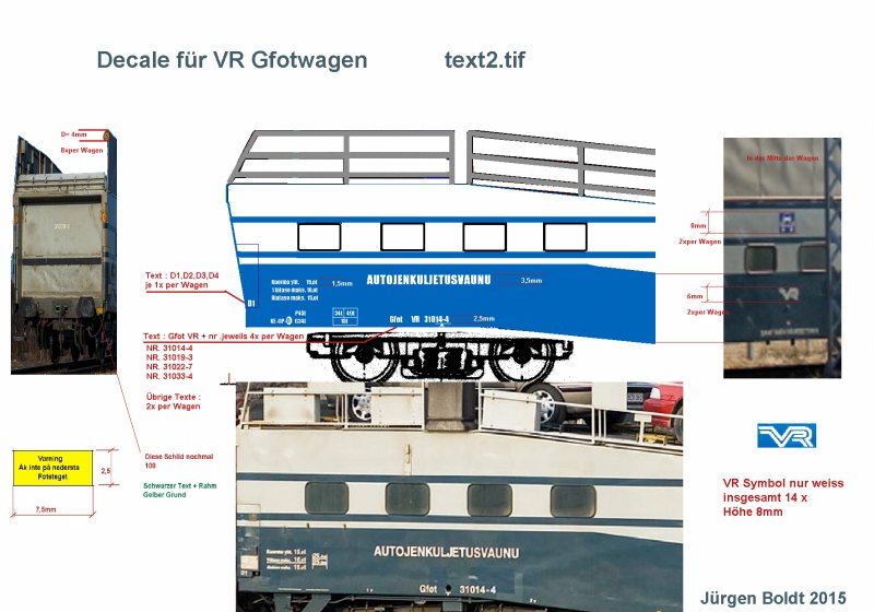

Decale für den VR Gfotwagen
So, schon mal was gezeichnet, so das die Decale hergestellt werden können.
Und hier die Bilder dazu.
Mit freundlichen Grüßen
Danke - ich bin jetzt im Bilde, was das Tieferlegen betrifft! Höher gebaute Fahrzeuge können also oben in der mittleren Mulde transportiert werden und der Schwerpunkt des Wagens insgesamt liegt tiefer. Hätte ich ja eigentlich auch von selbst drauf kommen können... Wie auch immer: Jetzt bin ich schlauer! Gruß Michael (maxl)
maxl- Allesleser

Ja , liebe Freunde – schon wieder eine Woche vergangen – bin immer noch an Bauteile gießen für die Drehgestelle und weitere Kleinteile . Nebenbei 2 Familienfeste –muss auch sein.
Dennoch einen Teil gebastelt. Der erste Wagen wurde schon mal zusammengeschraubt – Seitenwände gegen Bodenplatte und oberes Autodeck. 2 Vorhandene Drehgestelle eingesetzt – jetzt konnte die Höhe der Puffer und der Kupplung festgelegt werden. Ja natürlich könnte man es auch zeichnerisch festlegen, doch da kann ich nicht testen ob die Drehgestelle für R 800 auch tauglich sind.Nachdem das getestet wurde und die Masse festgelegt wurden, konnte es mit der Serienfertigung der Bauteile weitergehen.So jetzt sind die Teile die unterm Wagenboden kommen sollen fertig. Und nun zu den heutigen Bildern.
