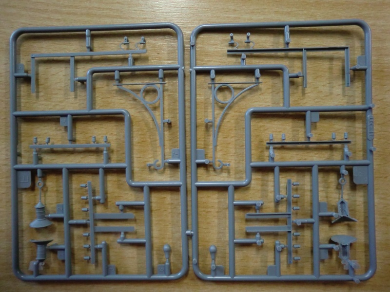

Morgen Modellbaufreunde
Weiter geht es mit den Masten die ich am kommenden Wochenende zusammen bauen möchte.
Die Teile sehen alle sehr gut aus und Grat gibt es nicht.
Die bauanleitung ist hinten auf der Schachtel.
Dieser Gießast ist zwei mal vorhanden.
Kann mir jamand sagen wie weit die Masten bei einem Maßstab von 1:35 auseinander stehen müssen?
Thomas

Re: Hafenszene 1944 in 1:35
Bauvorschriften
Die Telegrafenmasten waren entlang der Bahnlinien aufgestellt. Es gab eine ganze Reihe unterschiedlicher Mastvarianten. Der Einsatz eines bestimmten Masttyps und der daran angebrachten Isolatoren richtet sich nach der Größe der zu verbindenden Bahnstationen. Die Geländeformationen bestimmen die Entfernungen zwischen den Masten.
Auf geraden Strecken in der Ebene waren die Stützpunkte (Mast) in einer Entfernung von max. 50 Metern (H0 = 57,5 cm) aufgestellt.
Im Kurvenverlauf der Bahnlinie mussten diese Entfernungen teilweise stark verkürzt werden, damit die Leitungen nicht in das Lichtraumprofil des Bahnkörpers gelangten. Auf stärker belasteten Strecken, in Krümmungen, an steilen Berghängen, bei wechselnder Höhenlage, an STellen , die dem Wind ausgesetzt sind oder in Gegenden mit starker Raureifbildung, ist der Abstand nach Bedarf zu verringern.
In einem Streckenverlauf ist jeder 7. bis 10. Mast als Festpunkt auszuführen. Auf stark belasteten Linien jeder 5. Mast. Ein Festpunktgestänge ist mit einer oder zwei Abstützungen zu versehen. Der Abstand einer Stange von der Gleismitte sollte mindestens 3 Meter (H0 = 34,5mm) betragen. Der Durchhang der untersten Leitungen sollte an keiner Stelle weniger als 2,5 Meter (H0 = 28,7mm) Abstand zum Boden betragen. Bei Fußwegkreuzungen 3 Meter (H0 = 34,5mm), bei Fahrwegkreuzungen 5 Meter (H0 = 57,5mm), bei Schienenkreuzungen 6 Meter (H0 = 69mm) über Schienenkantenoberkante betragen.
Auf freier Strecke in ebenem Gelände sind die Stangen jenseits des Entwässerungsgrabens aufzustellen. Bei Dämmen wird das Gestänge am Fuß der Böschung aufgestellt oder, wenn dies nicht möglich ist, im oberen Drittel der Böschung. Die Stangen werden in Längen von 7 bis 11 Metern verwendet (H0 = 8 bis 12 cm).
Die Beschaffenheit des Erdreichs bestimmt letztendlich die Stangenlänge. Am Kopfende sind die Stangen satteldachartig abgeschrägt.
Quelle:
Quelle:
http://www.khk-modellbahn.de/index.php?title=Telegrafenmasten
Man das nenn ich mal eine Antwort!
John das hast du aber sehr ausführlich beschrieben.
Also würde es reichen, wenn ich auf 60cm drei Masten aufstelle.
Zwei würde ich sagen sehen etwas verloren aus oder was meinst du?
Thomas
Ich würde auch zu drei Masten tendieren,
sonst müßtest du die Masten ja ans jeweilige Ende vom Dio stellen,
erstens hängen dann die Kabel durch und zweitens sehen die Masten dann echt verloren auf dem Dio aus!
Aber achte darauf das die "Leitungen" nicht im b Bewegungsbereich des Krans stören!

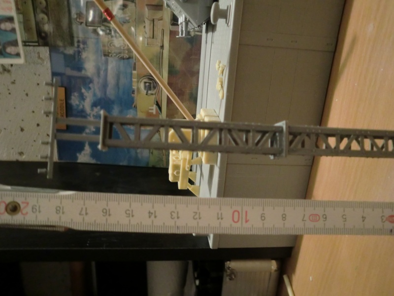

Am Wochenende hatte ich wieder etwas Zeit und wollte an meinem Dio weiter basteln.
Da hatte ich schon das erste Problem.
Wie bitte finde ich bei dem Chaos die Masten wieder
(siehe Bild unten)
Nach einiger Zeit hab ich sie doch noch gefunden und konnte weiter machen.
Der Bau ging schnell von der Hand und die Teile passten gut.
Ein wenig Grat musste ich entfernen aber es hielt sich in Grenzen.
Wie man sieht, wird so ein Mast ziehmlich hoch.
An dem "Ausleger" wird noch eine Lampe befestigt.
Leider ist mir die aus dem Bausatz kaputt gegangen.
Es bekommen die beiden äußeren je eine Lampe und der in der Mitte bekommt ein Lautsprecher.
Thomas
Moin Thomas,
jetzt da die Gitterteile zusammen gefügt sind, sieht man erst richtig, wie gut der Mast eigentlich detailiert ist.
Auch der Einblick in die unergründlichen Tiefen deiner Regale sind sehr aufschlussreich
gewichtige Bausätze dabei......
Morgen Glufamichel,
ja die Nieten sind sehr gut nachgebildet.
Das ist aber nur ein Teil meines Bestandes
Bei meinen Eltern sind noch fünf Umzugskartons mit Modellen.
Thomas
