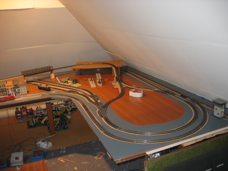

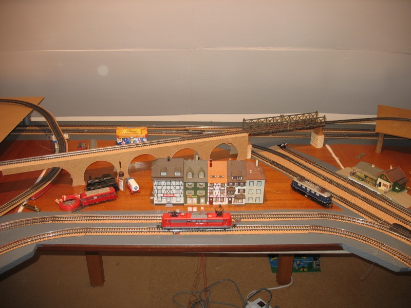

So, nachdem ich jetzt 2x erst Text geschrieben habe und es mit den Bildern nicht klappte fang ich erst mit den Bildern an:
hurra hat geklappt.
Dann jetzt doch noch Text. Angefangen bin ich mit 3 Türblättern 1x2m, davon links eins, rechts eins, und eine(fast) in der Mitte. Da der Platz in der Breite begrenzt ist, (Länge ist reichlich vorhanden) wird es eine U-Form werden. Links hinten wird Gebirge kommen, genauso wie rechts hinten. In der Mitte ist schräg ein kleiner Bahnhof angeordnet. Die Gebirge werden über eine Brücke (1spurig) miteinander verbunden.
An der rechten Seite wird die Platte noch weiter verlängert, wahrscheinlich für Güterumschlag. Wenn die linke Seite verlängert wird, stelle ich mir da einen größeren Bahnhof vor. Bei der rechten Seite gibt es ein Handikap: die Dachbodentreppe. Bei der linken Seite - habt ihr sicher schon erkannt ein Veluxfenster. Damit man das besser bedienen kann, habe ich einen Ausschnitt von ca. 50x50 cm gemacht der bei Bedarf geöffnet werden kann.
So jetzt das letzte Bild:
Nun bin ich mal gespannt, was ihr dazu meint. Ich habe mir bewußt kein besonderes Motiv vorgenommen, weil ich sonst immer Platzprobleme bekomme. Ich hoffe die nächsten Bilder sind etwas näher dran. Freu mich wie es weitergeht.
hurra hat geklappt.

Die Anlage sieht bis jetzt schon sehr interessant aus Albert!
Re: Modellbahn aufm Dachboden
Hallo Albert,
sehr schön!
Welche Stromart fährst du?
Die Steigungen sind ja erschreckend! Schaffen das die Loks?
sehr schön!

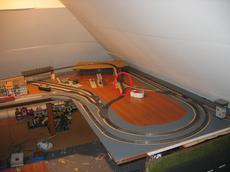

Hallo Albert,
Ich gehe mal davon aus, dass die linke Steigung/Wendel noch etwas
entschärft wird, wenn eine Auffahrt gebaut wird. Ansonsten hat Tommy
recht, es wird zu steil.
Eine große Problemzone befindet sich rechts (roter Kreis)
Die Querverbindung würde ich unbedingt herausnehmen.
Züge, die von oben kommen, neigen an der Stelle zum entgleisen.
Die Weiche befindet sich im Gefälle und kippt im abzweigenden Strang
dadurch nach aussen ab.

Ein herzliches Danke an alle, die sogar nachts meine Bahn noch beurteilen.
Die Stromart ist Wechselstrom, und oh Wunder die Loks schaffen die Steigungen, aber seid beruhigt, so ganz gefällt mir das auch nicht. Werde sie so gut es geht noch entschärfen.
@nozet: Der Tipp von dir ist super, die Querverbindung kommt raus, dann ist die freie Fläche (Dorf?) besser mit dem kleinen Bahnhof zu verbinden. Danke.
Wochenende gehts weiter....
Gruss Albert
Gruss Albert

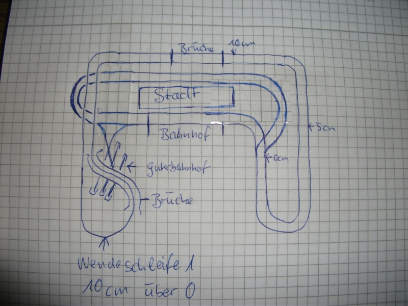

Hallo Albert.
Anbei nun mal ein Revidierter Plan,der laut meinem Augenmaß passen müsste.
Du hast eine sehr grosszügige sichtbare Paradestrecke und keins deiner Gleis liegt unterirdisch,also versteckt.Unter der Wendeschleife hast du Platz für deinen Güterbahnhof und beim Probelegen kannst du ja deine Ideen noch einbringen.
Entschuldige für diesen "Schmierzettelplan" doch ich denke man erkennt es.
Und für mich als Profi ist das wirklich die beste Lösung für den vorhandenen Platz,die Landschaft sollte ja auch zur Geltung kommen.
Die Anlage wirkt auch nicht überladen,du hast Platz für deine Stadt und wie gesagt noch genug Freiraum für eigene Ideen.
Ich hoffe dir gefällt der Plan.
Sorry nochmal für diesen Schmierzettel,doch meist sind grad solche Idee´n die schönsten.
Ich wünsche dir viel spass beim Probelegen und bitte füttere uns mit den Bildern wie das dann hinhaut,wie gesagt laut meinem Augenmaß sollte das passen.
P.S. Die Wendeschleife liegt 10 cm über der Anlagengrundplatte und geht erst nach der Brücke auf 0 cm runter.
Diese 2,20-2,50 mtr Länge wie ich es einschätze,ist für eine Steigung nicht zu steil,ausserdem fährst du ja aussen hoch und innen wieder runter.Somit werden die Loks auch nicht überlastet und du kannst schöne lange Züge fahren.

Hallo Albert.
Nein ich denke nicht das du Ärger mit der Dachschräge bekommst,der Platz ist ausrreichend für die Paradestrecke.
Ausserdem sind 10 cm nicht so hoch,das müsste eigentlich passen.
Lege die Gleise doch mal zur probe und bitte berichte ob ich Recht habe.

Auf dem ersten Foto siehst du die obere Platte, das sind 10 cm Höhenunterschied. Wenn du dann siehst wie weit ich von der Schräge weg muss, dürften das auch 10 cm sein, rechts und links = 20 cm. Damit schrumpft die Breite der Anlage.
Aber ich werde mit Sicherheit deinen Plänen folgen, vielleicht nicht 100% aber ich denke so 80% sind machbar.
Nur neue Bilder wird dauern, da der Standort Dachboden im Moment etwas zu kalt ist zum Weiterbau. Sorry, bis demnächst.
Gruss @lbert
Gruss @lbert

Hallo @lbert.
Dann versuch es so,das die Anlage nicht zu sehr schrumpft.
Du kannst diese Lösung auch auf der rechten Seite planen.
Am besten ist es wenn du dann ne Brücke baust,damit die Gleise sichtbar bleiben,du kannst sie aber auch untertunneln.
Viel Spass beim bauen.

Hallo @lbert.
Das mit dem PC-Rail hat sich erledigt,die flog wahrscheinlich über´n Jordan.
Also nochmal Handzeichung eines Planes wo ich denke so isses noch ne Ecke besser und du hast massig Platz auf der linken Seite für deinen Güterbahnhof.
So ich denke nun hast du einiges an Plänen zum schauen und kannst dir das schönste/beste raussuchen.

Hall Albert,
die vorderen Gleisbögen solltest Du dann aber mit Überbauungen (Tunnel etc.) tarnen, da aich die Zuggarnituren mit Vierachsern, wenn Du sie kurzkuppelst ziemlich weit auseinanderziehen, was das schöne geschlossene Zugbild das sie auf den Geraden haben zerstört. Lasse mal zwei kurzgekuppelte D-Zugwagen durch die Kurve fahren und Du siehst, was ich meine.
Klaus
Klaus

Hallo Klaus.
Dein Gedanke ist völlig richtig,das ist der Grund warum ich immer so baue,das in die Wagen nie so zu sehen sind,das dieser Effekt auftritt.
Da ich nur im unsichtbaren Bereich Industrieradien einsetze und im sichtbaren Bereich ausschliesslich Flexgleise verwende,sind meine Radien immer sehr grosszügig gestaltet.
Aber ich denke das @lbert es wichtiger ist,viel Strecke zu sehen und er
diesen Makel nicht so sehr beachtet.
Aber wie gesagt dein Gedanke ist gut,auch ich versuche das immer unter allen Umständen zu vermeiden.
Obwohl in meinen,teilweisen bis zu 2 Meter Radien ist der Abstand nicht so gross anzusiedeln,sollte es mal einen Aussenbogen geben,da ich auch alles,was Personenwagen angeht,ausschliesslich mit Kurzkupplung fahre.

Danke an Euch, Klaus und Dave,
für Eure Vorschläge. Ich glaube den Gleiswendel den ich rechts oben auf dem 1. Foto habe, kann ich evtl. verwenden. Nur die 10 cm hohe 2-gleisige Strecke die werde ich wahrscheinlich als erstes bauen.
Dave, den Güterbahnhof muss ich weiter zurückziehen, weil genau da wo du DKW (doppelte Kreuzweiche?) gezeichnet hast ist die Klappe fürs Veluxfenster. Aber ansonsten lässt sich das glaube realisieren.

Hallo @lbert.
Ja DKW heisst Doppelte Kreuzweiche.
Jetzt hatte ich soviel spass dir nen guten Plan zu zeichnen,dabei habe ich das Fenster völlig vergessen.
Aber bitte mache den Fehler nicht und baue die Hochstrecke(10 cm) als erstes,immer von unten nach oben bauen,wenn der Gleisplan auf Ebene 0 liegt isses net schwer die Hochstrecke zu bauen.
Eine 2-gleisige Strecke zu bauen ist einfacher als ein Güterbahnhof nachher um die Stützen zu bauen.
Das heisst die Stützen sind schnell mal um ein paar cm versetzt,solltest du die Hochstrecke zuerst bauen,kann es sein das die Stützen falsch stehen und du mit den Gleisen,Weichen nicht "rumkommst".
Also als erstes Ebene 0 komplett bauen,danach ist die Hochstrecke einfacher mit den Stützen zu setzen.
Ausserdem ist bei andere Bauweise das "Gefummel" unter der Hochstrecke mit Weichen,etc viel schwieriger.
Ich hoffe mein letzendlicher Plan gefällt dir und vllt hast du die überlegungen von Klaus auch eingeplant,obwohl ich denke das dir dieser Effekt wenig wichtig erscheint.
