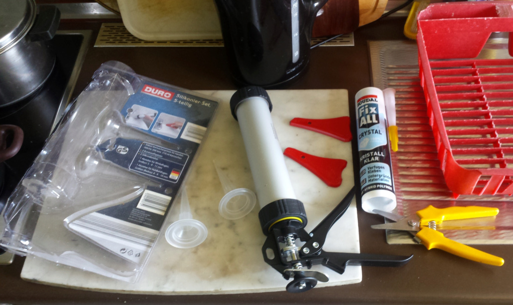

Immerhin habe ich Mitte dieser Woche den Entschluss gefasst, die Wassergestaltung schon mal beim kleinen Übungsfelsen durchzuführen. Mit Pappe gestaltete ich mir eine lose Vorderkante, die ich mit Paket-Klebeband ganz glatt beklebte und vor dem Einsatz des Wassermediums kräftig einölte. Auch oben brauchte ich sicherheitshalber eine Kante. Schwere Bücher stützten die Hilfskonstruktionen. Als Wassermedium wählte ich Soudal Fix All Crystal von OBI. Den Tipp bekam ich schon vor längerer Zeit von meinem Sammlerfreund Gerhard aus dem Figurenreport und ich hatte mir damit schon eine kleine Meeresküste gestaltet. War wohl zu lange her, denn sonst hätte ich vor dem ersten Pressen sicher die Kartusche aufgeschnitten!

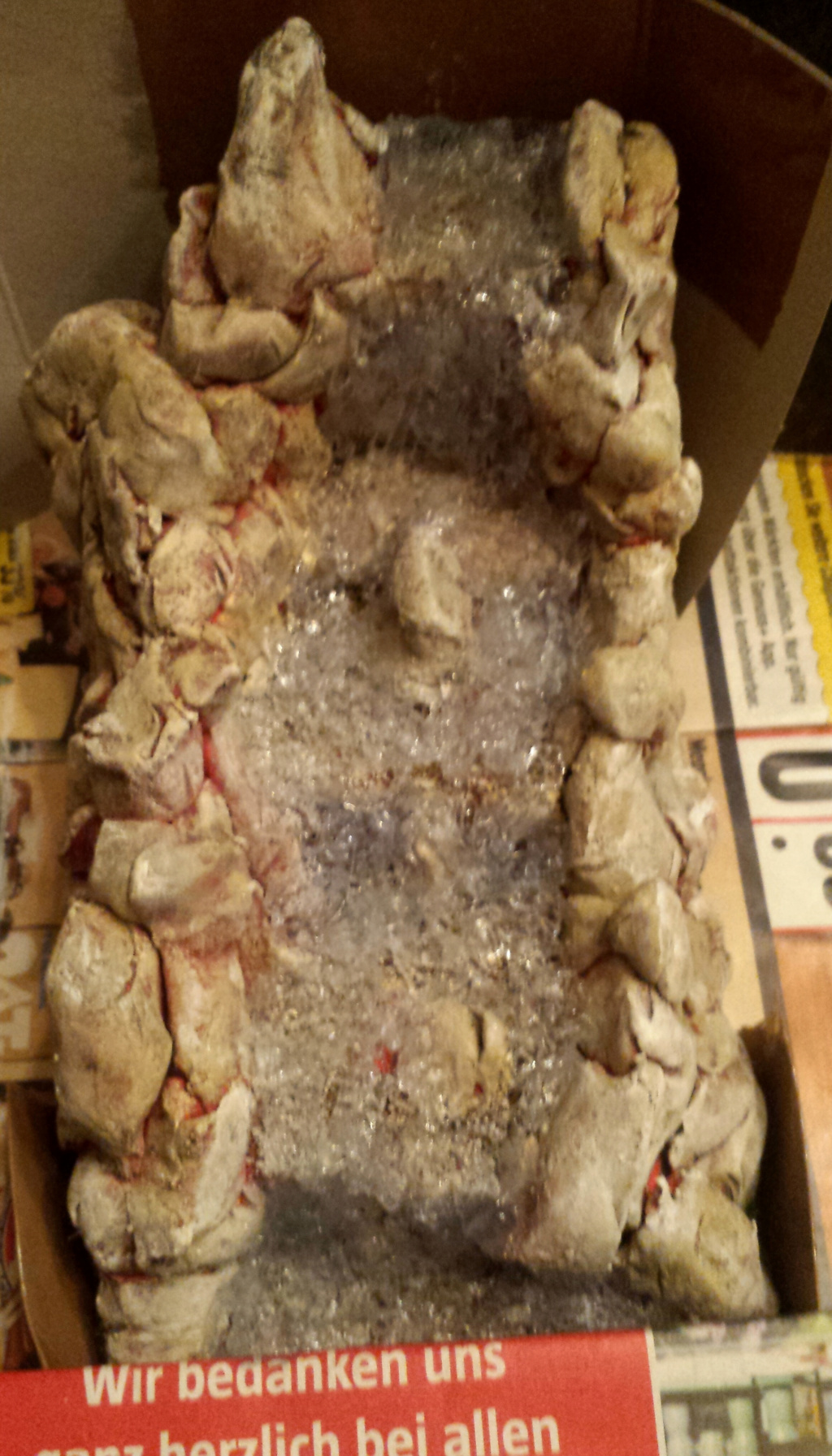

Von oben her folgte ich dem Bachverlauf.
Am nächsten Tag war die Masse hart und ich musste nur an einer Stelle leicht das Messer ansetzen, um die Vorderkante aus Pappe zu entfernen. Mit Weiß betonte ich die Schaumkronen.
Das Wasser ist ziemlich turbulent geworden, aber für den ersten Versuch bin ich recht zufrieden.
