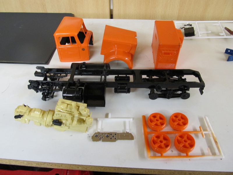

Paßgenauigkeit ist bei AMT meist Glücksache. Ich habe z.B. den Peterbilt 359 mehr als einmal gebaut. Beim Ersten paßte alles ohne Probleme. Der Nächste war dann derselbe Bausatz - nur durch einen Wrecker-Aufbau ergänzt. Bei dem paßten Haube, Führerhaus und Aufbau nicht zueinander - alles war schief und ich mußte Teile erwärmen um sie passend zurechtzubiegen. Außerdem fielen die Räder ab weil sie nicht auf die zu dünnen Achsstummel aufzuklipsen waren. Also habe ich die Räder einfach festgeklebt. Ähnliches ist mir beim Mack 685 Hauber und dem GMC-Astro passiert. Aber Schwamm drüber.
Die Trockenzeit für den roten Lack habe ich genutzt um meinen Vorrat an Bare-Metal zu verkleinern und das Modell zu dekorieren.
Hier das Führerhaus und der Sleeper - beide bekommen noch einen zweiten Innenanstrich damit die nach innen überlappende Folie nicht mehr zu sehen ist :
Der Motor ist auch schon ein Stück weiter - die vergessene Formtrennaht und unsaubere Lackierung der Keilriemen habe ich leider erst auf dem Bild gesehen.
Die Hinterräder sind auch schon auf den Felgen :
Spritzwand und Kühlergrill - am Grill muß noch etwas von der mattschwarzen Farbe wegpoliert werden und das White-Logo ist auch noch nicht fertig:
Das wärs dann mal für heute.

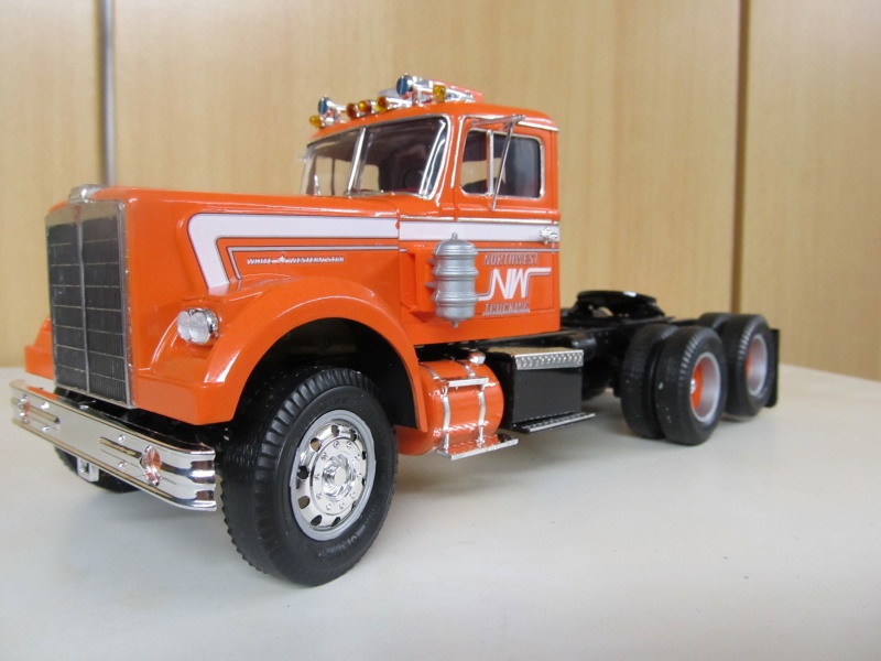

Das sieht schon richtig toll aus, Reinhard - so mit Lackierung und Bare Metal Foil!
Obwohl Orange nicht meine Farbwahl gewesen wäre ...
Im Zusammenhang mit diesen schönen Bausatzklassikern gilt:
Über Paßgenauigkeit spricht man nicht - man stellt sie her!
Den angesprochenen AMT Pete 359 "Midnight Express" hatte ich seinerzeit 2 x gebaut,
bei einem davon die Türen beweglich gemacht.

Re: White Western Star von AMT in 1 zu 25
Hallo Jörg.
Du hast vollkommen Recht mit der Paßgenauigkeit. Wer einen so alten Bausatz kauft, sollte sich vorher darüber klar sein, daß es im Formenbau einige Fortschritte gegeben hat. Ich habe auch schon schwierigere "Patienten" gebaut : Revell mit Multipiece-Karosserie.
AMT hat eine bewegte Geschichte und einen unerschöpflichen Fundus an alten Formen. Damit sind unzählige Bausätze entstanden und die Formen haben "etwas" dabei gelitten. Daher sind allein schon durch die ausgeleierten Formen Paßprobleme vorprogrammiert. Ich liebe dieses "alte Gelump" und muß daher in den sauren Apfel beißen und einmal öfter zu Feile,Spachtel und Schleifpapier greifen
. Außerdem bin ich immer wieder begeistert, was die Formenbauer damals so auf die Beine gestellt haben.
Und was die Farbe angeht, wollte ich ihn eigentlich in weiß mit rotem Dekor bauen - so wie er auf dem Karton abgebildet ist. Aber so dumm es auch klingt, ich hatte keinen weißen Lack mehr im Haus und hatte mich hier im Forum in einen Scania verknallt. Der ist in orange und sieht für meinen Geschmack sehr gut aus.
Moin Reinhard,
der White sieht gut aus. Farbe und Bare Metal passen sehr gut zusammen.
Hallo Reinhard.
Gefällt mir richtig gut udn die Farbe past auch gut zum White.
Der Könnte sich auch gut neben mein Scania machen
Gruß Björn
Gruß Björn
Björn- Modellbau-Experte

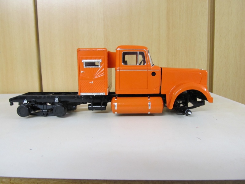

Hallo Björn.
Dein Scania hat ja auch Pate gestanden bei der Farbwahl
Nach 2 Wochen Bastelabstinenz (ich nehme grundsätzlich keine Arbeit mit auf Reisen) habe ich jetzt den Motor eingesetzt :
Da die Hinterachsen durch die fehlenden Fixierungen um ca 1 mm zu weit vorne sitzen mußte ich mich entscheiden : Alles wieder auseinanderbauen und neu zusammensetzen und dabei die Lackschäden ausbessern - oder die Kardanwelle kürzen und das Andere so lassen wie es ist. Da ich recht faul bin kam dann Variante 2 zum Tragen.
Hier habe ich schon mal die Aufbauten lose auf das Chassis gestellt :
Vorhin habe ich dann auch den Kühler und die Kühlwasserleitungen und die Bereifung montiert. Wenn das dann durchgetrocknet ist, gibt es weitere Bilder.

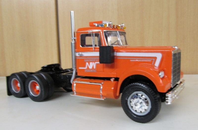

Sehr schön, Reinhard ...
Der sehr große Abstand zwischen 'Hütte' und Sleeper fällt auf ...
ist das ein Zugeständnis an die AMT-Einheitsbauteile ... oder doch vorbildgetreu ...
Hallo Jörg.
Ich habe noch nicht darauf gegoogelt ob dieser Abstand vorbildgerecht ist. Aber ich habe noch den White Road Boss und den Diamond REO ebenfalls von AMT. Diese beiden haben denselben Sleeper und dasselbe Führerhaus wie dieser Western Star und somit auch denselben Abstand zwischen Führerhaus und Sleeper. Mein Autocar Dumper ist wegen des Kipperaufbaus ohne Sleeper , hat aber ebenfalls dasselbe Führerhaus. Im Original kommen diese drei Marken ja auch aus demselben Haus da die White Company Autocar und Diamond REO geschluckt hat. Inzwischen gehört White ja zu Volvo und Western Star (1968 gegründet) wurde 1980 ausgegliedert und gehört nach einer kurzen Zusammenarbeit mit DAF heute zum Daimler Konzern. Es könnte aber sein, daß dieser Abstand wegen der Auspuffanlage so groß ist. Das Auspuffrohr wird an der rechten Seite schräge am Führerhaus nach oben geführt und wenn der Sleeper näher ans Führerhaus kommt wird der Abstand zwische Tür und Auspuff geringer und man könnte sich eher mal den Arm verbrennen.
Auf youtube habe ich nur ein Video vom White Western Star gefunden. Der hat aber einen anderen Sleeper und Radstand. Hier ist der Abstand zwischen Führerhaus und Sleeper normal und die Abgasanlage wird hinter dem Sleeper nach oben geführt.
http://www.youtube.com/watch?v=OO5KnqUGthw
Da ich beim Bildergoogeln auch keine vernünftige Erklärung gefunden habe , bin ich genauso schlau wie vorher und kann dazu nichts weiter sagen.
Hallo Reinhard...
..na das nenn ich mal einen Exoten ... grade auch aufgrund des "Sleeper,s"..
Gefällt mir was du aus dem Bausatz zauberst...
..bei meinem Pete von Revell mußte ich leider Kompromisse eingehen..
Vonwegen Haube zum öffnen...da er eine verzogene Haube hatte ...hatte ich Ihn zum
trocknen bei 45_50 C im Backofen gepackt...
..Hat geklappt.... mal an einem Veruchsobjekt ausprobieren...
Sogar die Haube lies sich sich auch etwas besser anpassen..
Ja, ist schon seltsam ... hab' interessehalber auch mal nach Bildern gegooglet;
das 'Problem' scheint weniger an Führerhaus und Auspuff zu liegen, sondern anscheinend eher an der
(auch an den Vorbildern mehr oder weniger individuellen?) Installierung des Mercury Sleepers ...
Der Sleeper ist ja vom One-size-fits-all Typ ...

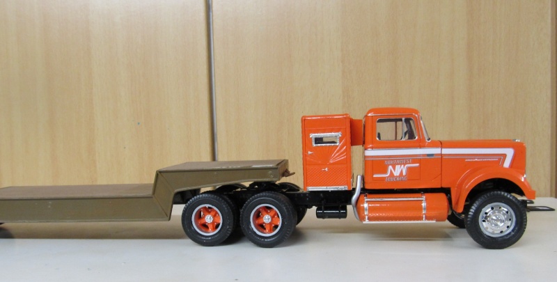

@ Lothar
Wenn unsere Frauen nicht mitspielen würden, wären wir schon arm dran. Mit Wärme die Teile richten kann aber auch leicht eine Hinrichtung werden. Ich habe das leider schon mal erlebt und den Bausatz 10 Jahre nicht mehr angefaßt. Inzwischen ist das Modell aber fertig.
@ Jörg
Ami-Trucks sind sehr individuell und es gibt bei Owner-Drivern wohl kaum zwei gleiche Trucks. Ich habe inzwischen weitergegoogelt und dabei sogar einen White Western Star mit dem im Bausatz verwendeten Sleeper gesehen. Der hatte allerdings wenig Luft zwischen Führerhaus und Sleeper.
@ Peter
Es freut mich, wenn es gefällt.
Ich hatte in der vergangenen Woche kaum Zeit mich um mein Hobby zu kümmern und deshalb ist auch nicht viel passiert. Ich habe nur das Auspuffrohr vom Turbo bis hinter das Führerhaus verlegt, die Trittstufen an die Tanks geklebt und einige Decals angebracht.Das Führerhaus ist auch schon verklebt.Der "White Western-Star" Schriftzug gehört eigentlich in den Dekorstreifen. Wenn man den roten Streifen verwendet, sieht das auch gut aus, aber weiße Schrift auf weißem Grund kommt nicht wirklich gut.Deshalb habe ich ihn daruntergeklebt.
Die Hinterräder muß ich auch nochmal überprüfen - das sieht auf den Bildern ja schlimm aus.
Sleeper und Haube liegen nur lose auf.
Ich habe mal zur Probe einen Auflieger angehängt. Jetzt bin ich nicht mehr sicher, ob ich den Sleeper überhaupt verwende.
Mit Sleeper wird das verdammt eng :
Ich hoffe, daß ich jetzt am Wochenende mehr Zeit erübrigen kann damit das Modell fertig wird. Überstürzen werde ich aber nichts, denn das geht meistens schief.
Richtig ... nimm' Dir Zeit und laß' das Projekt reifen, Reinhard ...
ich selber hab' oft viel länger als eine Woche weder Zeit, noch Muse für das Hobby;
aber wie Du schon schreibst ... überstürzter Über-Eifer schadet dann oft nur ...
Das Weglassen des Sleepers wäre wirklich überdenkenswert ...
Der Truck mit seiner formschönen Kabine ist vorbildgetreu, der Mercury-Sleeper ist vorbildgetreu ...
aber irgendwie will sich Beides in diesem Fall nicht so recht harmonisch zusammenfügen ...
Oder ... Du läßt Dir alles offen und machst den Sleeper einfach optional abnehmbar ...
Hallo Jörg.
Auf die Idee den Sleeper nur lose auf den Rahmen zu stellen war ich auch schon gekommen. Was mir dabei aber etwas Kopfzerbrechen macht, ist die Geschichte mit den Versorgungsleitungen zum Auflieger. Der Halter dafür wird am Rahmen angeklebt. Klebe ich ihn hinter das Führerhaus , kann ich den Sleeper vergessen, wenn ich ihn hinter den Sleeper klebe, paßt es nicht mehr ohne. Ich werde also den Sleeper und Halter mitsamt den Spiralschläuchen noch nicht verbauen und abwarten, welcher Auflieger dazukommt und erst dann entscheiden, was mir besser gefällt. Es spricht aber alles dafür, daß es ein Daycab bleibt.

So langsam wird der Truck jetzt auch fertig.
Die Abgasanlage hatte starke Formentrennnähte und die Verbindungen zum Gießast waren auch sehr groß. Ich habe deshalb am Auspufftopf nach dem Verkleben die Naht verschliffen und alles mit Bare Metal beklebt. Das obere Auspuffendrohr habe ich durch einen Trinkhalm ersetzt den ich von innen Mattschwarz lackiert habe und von außen kam auch hier Bare Metal zum Einsatz. Normalerweise müßte ich jetzt noch eine Klappe dranbauen, damit es nicht hereinregnet - schaun mer mal.
So sieht er z.Zt. von hinten aus :
Ohne Sleeper
mit Sleeper
Schräg von vorne mit Sleeper
und wieder ohne
Die linke Seite mit offenem Batteriekasten
mit geschlossenem Kasten
Schräg von vorne die Fahrerseite. Der kleine Chromtank am Führerhaus hatte ebenfalls starken Grat und dicke Angüsse. Dafür habe ich dann aber kein BMF genommen, sondern nur in silbermetallich überlackiert.
Ich habe heute begonnen die fünfteiligen Spiegel anzubauen. Auf den Bildern sind erst zwei der fünf Teile zu sehen. Das muß jetzt erstmal trocknen damit ich die nächsten Teile ansetzen kann ohne daß sich die ersten Teile verschieben. Auf den Kotflügeln fehlen auch noch die Blinker. Wenn dann alles zusammen ist, mache ich die abschließenden Bilder.
Den Sleeper und die Kabel für den Auflieger lasse ich aber erstmal weg, weil ich noch nicht hundertprozentig sicher bin, welche Version nachher im Schrank stehen wird. Ich denke aber, es wird ein Daycab werden mit einem Lowboy mit Raupe hinten dran.
