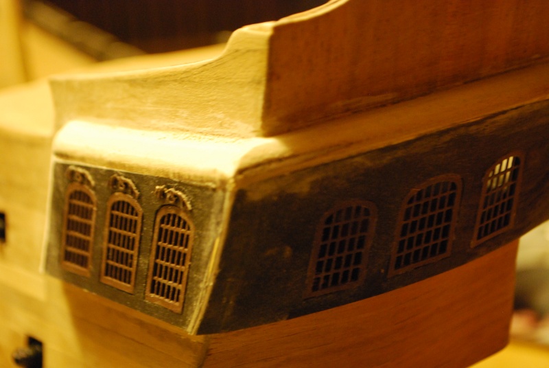

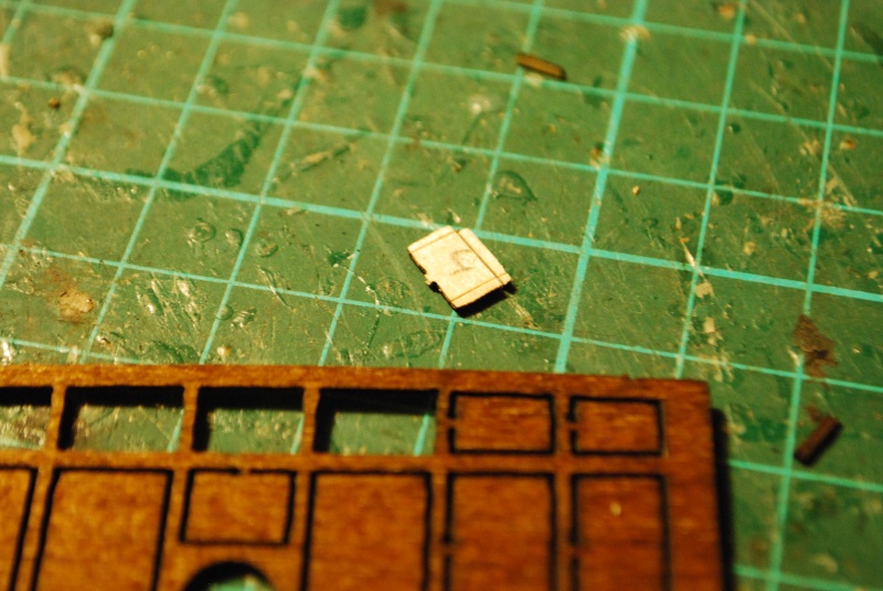

Hallo Horst,
mmmhh, die Ringe sind aus Messing. Deshalb wundert es mich ja, dass sie nicht schwarz werden. Den mittleren teil werde ich noch schwarz streichen. Wie gesagt, ich baue das Modell vom Aussehen so wie von Amati vorgeschlagen.
Die beiden Ausrichthilfen habe ich schon entfernt. Vielen Dank für den Hinweis! Hier auch ein paar Bilder:
Zunächst wurden die Knubbel mit dem Bastelmesser grob abgetrennt und anschließend mit einer Schlüsselfeile bearbeitet, bis nichts mehr an sie erinnerte.
Danach wurde einfach drübergebeizt
Und wo ich schon dabei war, hab ich auch direkt das Ruder fertig gebaut. In die Ruderbänder hab ich Löcher gebohrt und darin abgeschnittene Messingnägel (Länge ca. 2mm) festgeklebt. Die Nägel färbe ich noch mit schwarzmatter Emailfarbe.
Auch am Rumpf hab ich die Bänder mit Nagelköpfen versehen. So sieht der montierte Zustand aus. Kommen da eigentlich noch Ruderketten dran? In den Bauanleitungen konnte ich leider nichts finden.
Genießt den Frühling und AHOI

Darwins Beagle- Schneidmatten-Virtuose
Re: Darwins Beagle´s kleiner Baubericht der Black Pearl von Hachette
Christian,
Sieht doch viel besser aus ohne diese dicken Knubbel.
Jetzt verfluch mich nicht aber ist der Achtersteven nicht ganz schwarz genau so das Ruderblatt was Dir übrigens sehr schön gelungen ist.
Das mit den mess Ringen da habe ich auch keine Antwort drauf.
Gruß Horst
Hallo Horst,
herzlichen Dank für deine tolle Rückmeldung Vielleicht sind die Ringe ja doch aus einem anderen Metall???
Das Ruder wird ja erst in Ausgabe 100 verbaut. Laut der russischen Bauanleitung ist der Achtersteven nur bis zur Wasserlinie schwarz. Ich habe mal die Bauanleitung vom Computer abfotografiert:
Gruß, christian
http://i55.servimg.com/u/f55/18/44/53/04/dsc_1382.jpg
Gruß, christian
Christian,
Du hast einmal verfluchen frei.
Ich habe einen Fehler gemacht Du hast Recht Deine Version ist die richtige.
Ich habe das Ruderblatt schon lange fertig und habe mich an die anderen Pearlbauer gehalten und da haben sehr viele die Pearl ganz schwarz und natürlich auch Ruderblatt und Steven. Ist ja klar.
Und somit ist mir da ein Fehler unterlaufen. Bitte entschuldige.
Gruß Horst
Gruß Horst

Hallo ihr Lieben,
endlich konnte es weitergehen. Und zwar mit der Komplettierung der Heckgalerie. Die Bauweise sieht vor, dass die Klebekanten nicht mehr kaschiert werden und somit immer sichtbar bleiben. Hier ist also sauberes Arbeiten gefragt. Auf der anderen Seite ist gerade dieser Bereich am Modell eon sehr sensibler, da man beim Anpassen der Teile sehr sorgfältig arbeiten muss, um nicht zuviel Material abzutragen und somit die Bauteile zu ruinieren. Dies gilt vor allem für die oberen drei Bauteile, welche die Galerie abrunden und das Seitenteil. Ich zeige nun meine Vorgehensweise.
Zunächst wurden die Fensterrahmen zusammengeklebt. Da Oli mich vorgewarnt hatte, ließ ich erstmal den Metallnippel aus der Halterung an den Rahmen, um die Teile später im Bauteil einklemmen zu können.
Dann bemalte ich die Seitenwand auf beiden Seiten mit schwarzer Acrylfarbe:
Da mich die Erfahrung gelehrt hat, dass der Holzleim sehr schlecht auf bereits bemalten Untergründen haftet, entfernte ich an sämtlich Klebekanten die Farbe mittels Feilen.
Auch am Modell selber wurden sämtliche Klebekanten geschliffen.
Nachdem die Fensterrahmen eingeklebt waren, erfolgte eine erste Passprobe am Modell. Bei mir passten die Fenster hervorragend. Deshalb entfernte ich die Knubbel wieder.
Beim Einpassen achtete ich darauf, dass die Unterkante des Seitenteils bündig abschließt. Der Winkel der hinteren Schräge, also der Kontakt mit der Heckwand musste ebenfalls noch angepasst werden. Hierbei muss man aufpassen, dass nicht zuviel Material abgetragen wird, da man ansonsten vorne einen Spalt bekommt. Zudem markierte ich die Oberseite des Seitenteils auf der Innenseite an der Stelle, wo das Material über die Klebekante hinausragt. Die überstehende Kante entfernte ich mit einem Cutter.
Nun wurde das Teil mittels einer abenteuerlichen Konstruktion aus mehreren Zwingen endmontiert. Da durch das Abschleifen hinten doch ein Spalt an der Stelle entstand, wo das kleine vordere Abschlussteil mit der Seitenwand zusammentrifft, veränderte ich mit dem Cutter den Winkel der dickeren unteren Klebefläche, sodass die Wand bündig mit der Seitenwand abschloss. Da aber nun das kleine Seitenteil zu klein war, schnitt ich aus den Resten einfach ein Neues aus und klebte es ebenfalls fest. Kleiner Tipp: die Klebekante des kleinen Seitenteils an der Seite anphasen, wo das Teil mit der Backbordwand verklebt wird.
Nach dem Trocknen ragte das Heckteil einige mm über das Seitenteil hinaus...
...aber nicht mehr lange, da ich mit dem Cutter einfach die Kante bündig anpasste und mit der Feile die Feinarbeiten erledigte.
Nun kamen die abgerundeten Heckgalerieabschlüsse zum Einsatz. Wie man auf dem folgenden Bild erkennen kann, stand ebenfalls viel Anspassungsarbeit an:
Der Vorteil von dem Material ist, dass es sich super mit dem Cutter oder Skalpell "schnitzen" lässt. Ich habe die Teile erst grob geschnitzt und dann mittels einer Schlüsselfeile in die Endform gebracht. Hierbei ist ständiges anpassen extrem wichtig, um die Teile nicht zu versauen. Die Kontaktkanten zur Schiffswand habe ich kaum bearbeitet, da ich die Stellen sowieso später verspachteln wollte.
Abschließend wurden sämtliche Spalten mit Holzspachtel aus dem Baumarkt verfüllt und verschliffen.
Nach dem Prozedere konnte ich es natürlich nicht abwarten, sogleich die Teile in schwarz zu kleiden. Mit dem Ergebnis bin ich schon einigermaßen zufrieden. Hier und dort sind aber noch kleine Ausbesserungsarbeiten nötig, aber das kommt sowieso zum Schluss. Hier die ersten Eindrücke:
So, das war´s erstmal wieder. Als Nächstes folgen der Bau und Einbau der Treppen. Bis dahin, AHOI!

Gut erklärt- Deine Vorgehensweise- Christian
Mit freundlichem Gruß Thomas

Gestern wurde das Galionsschott installiert. Die Ausführung von Hachette gefiel mir nicht so gut. Deshalb hab ich es ein wenig abgeändert.
Zuerst beizte ich das Holz in Nussbaum dunkel. Die inneren Ausschnitte (eigentlich Abfall) nummerierte ich auf der Rückseite durch.
Die kleinen Verschnittstücke längte ich an allen Seiten um jeweils 1mm mit dem Cutter ab.
Anschließend hielt ich jedes Kleinteil mit der Pinzette fest, um die Kanten zu beizen. Danach hatte ich folgendes Ergebnis:
Dann wurde die Grundstuktur mit wenig!!! Holzleim aufgeklebt. Zum Ausrichten verwendete ich einen Bleistift als Bugsprietdummy.
Zum Schluss wurden mittels Pinzette die kleinen Holzrechtecke in die vorgesehenen Bereiche geklebt...und fertig war der Bauabschnitt:
Zudem hab ich die Fensterrahmen an das Heckteil geklebt. Hierbei muss man unbedingt darauf achten, dass der Sekundenkleber nicht auf die Bauteile läuft, da hochkant gearbeitet wird.
So ihr Lieben. AHOI Lasst euch nicht veräppeln (1. April)! Bis bald

Schönes ergebnis Christian,
wirst du am Heckspiegel die rechte Seite noch angleichen?

Hi Oli,
herzlichen Dank! Ich bin noch nicht sicher, ob ich die Kante abschneiden werde. Mal sehen. Man kommt ja auch noch am Ende an diese Stelle heran und kann sie ohne große Probleme entfernen.
