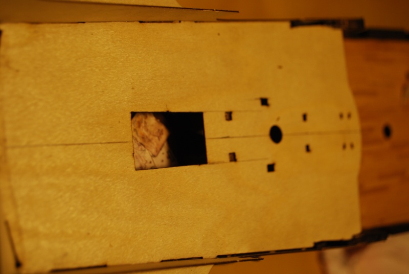

Zum Schluss wurde alles in der Kajüte positioniert und festgeklebt. Da ich ein chaotischer Mensch bin, sollte sich das Chaos auch in Sparrows Kabine wiederspiegeln Pfeffer
Nachdem alles eingerichtet war, wurde das Poopdeck endmontiert und festgeklebt. Meine beiden Helfer (Mister Tomatendose) seht ihr im folgenden Bild. Die haben die Nacht auf dem Deck verbracht.
Durch das Loch im Deck dringt noch ein wenig Licht in die Kajüte. Wahrscheinlich wird es aber wegen dem Aufbau nicht so bleiben. Mal sehen, wie es mit dem Lichteinfall wirkt, wenn das Bauteil da ist.
Als Nächstes geht es an das Beplanken des Decks. Bilder davon gibt es demnächst. Bis dahin. Ahoi!!!

Gestern habe ich mich der Endbeplankung des Poopdecks gewidmet. Aber vorher zeige ich euch noch schnell ein paar Bilder von der Montage der Seitenteile, die ich mit Einhandzwingen an ihrem Platz fixiert habe. Da ich anscheinend doch nicht ganz exakt gearbeitet habe, musste ich die Stückpfortenöffnungen ein wenig versetzen. Ist aber nicht so schlimm, da der Bereich später sowieso überbeplankt wird. Hauptsache die Maße für die kommenden Bauteile der Zierreling passen und alles schließt bündig ab.
Ich erläutere nun kurz, wie ich beim Beplanken vorgehe. Zuerst fertige ich mir eine Ablänghilfe aus einer Restholzleiste. An der einen Seite wurde nach 3,6 cm ein Holzstück draufgeleimt, auf der anderen Seite nach 4cm. Dadurch ist gewährleistet, dass alle abgelängten Holzplanken gleich lang sind.
Anschließend zeichne ich eine Mittellinie als Orientierung auf das Deck.
Danach beginne ich mit dem Verlegen der ersten Plankenreihe entlang der Linie. Dabei wechsle ich immer zwischen den 4 cm + 3,6 cm Planken ab.
Hier mal meine Anleitung (hoffentlich kann das jeder nachvollziehen). Ich verlege ein Muster, bei dem jeweils 4 Reihen mit den Stößen versetzt zueinander liegen. Danach beginnt die Reihenfolge von vorne. Das heißt: zwischen zwei mit den Stößen fluchtenden Reihen, befinden sich drei versetzte Reihen. Die Stöße von Reihe 1 sind auf gleicher Höhe mit Reihe 4, Reihe 2 mit Reihe 5, Reihe 3 mit Reihe 6 usw.
Und so wächst dann Reihe für Reihe das Deck  sunny....
...bis es irgendwann fertig ist
Und so sieht es nach dem Schleifen und Lackieren aus:
