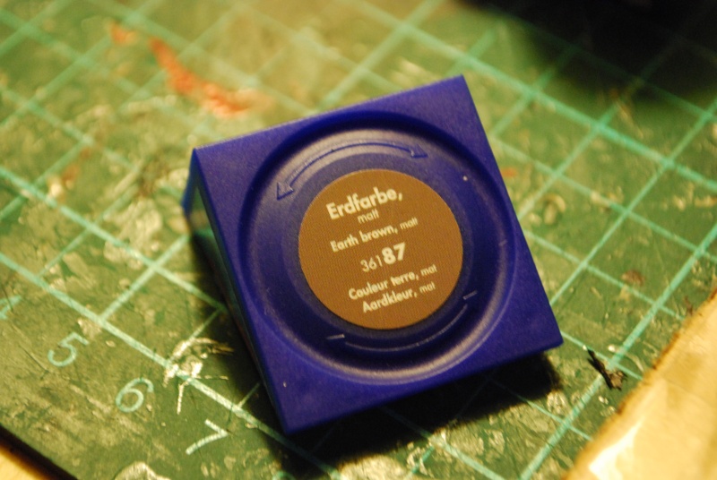

Und nun zu den Kanonen. Nach der Reinigung mit Spüli und Wasser, wurden die Rohre grundiert und anschließend mit Revell EMail (hehe) Color schwarz matt bepinselt. Nach dem Trocknen klebte ich sie auf die Lafetten. Um den richtigen Winkel zu erreichen, benötigte ich bei keiner Kanone einen Richtkeil, da die Rohrenden fast auf der Lafette auflagen. Zum Schluss wurden die Schildzapfen mit Sekundenkleber an den Lafetten verklebt.
Die Schildzapfengurte fertige ich noch aus der Aluhülle eines Teelichts.
So sahen die Kanonen nach der Fertigung aus:
