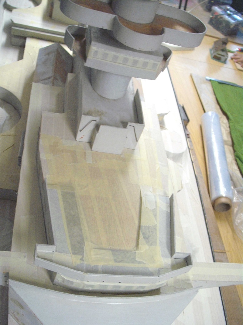

Beim Abkleben.Kurt beginnt mit dem Hauptdeck.Der Wassergang wird dann freigeschnitten,da er auch grundiert wird.
Meine Abklebungen an den Aufbauten.Die neuen Funriere müssen noch Troknen,deshalb werden sie nicht abgeklebt.

Restliche Decks abgeklebt.
Noch ein paar Ansichten vom Modell.Ich hab ein paar grobe Anbauten angesteckt,um das Gesamtbild zu sehen.

Hallo.
Gestern haben wir also Fehlersuche und deren Behebung betrieben.
Letzten Samstag haben wir nach dem Grundieren einige Spachtelfehler gefunden. Kurt machte sich an Rumpf zu schaffen, ich klemmte mich an die Aufbauten. Er verwendete seinen 2-K. Spachtel und ich nahm den Autospachel, wegen der feineren Risse und Löcher.
Glücklicherweise stellte sich nach dem Vorschliff heraus, dass nur noch wenig zu spachteln ist. Vieles konnte bereits weggeschliffen werden. Kurt verputzte den Rumpf nach dem ersten Vorschliff, nachdem ich einiges an Klebspuren der Abdeckklebebänder mit Spiritus vom Oberdeck abgerubbelt hatte. Dummerweise waren einige Klebebänder wohl schon etwas älter und hinterließen ihren Klebstoff auf dem Holz. Nach relativ kurzer Zeit hatte ich meine Spachtelarbeit an den Aufbauten erstmal erledigt, der Autospachtel muss nun bis nächsten Samstag trocknen. Da Kurt fleißig am Rumpf arbeitete und Kollege Daniel an einen Kleindio bastelte und ihm zwischendurch beim Schleifen half, wollte ich auch nicht tatenlos rumsitzen und begann mit der Bearbeitung der ersten Kleinteile. Ich entfärbte zwei der Funkmessstationen und glättete die, teilweise beschädigte, Oberfläche und verklebte, wo notwendig.
Danach ging’s an die 10,5 cm Geschütze. Die Türme sind auch teilweise beschädigt und die Flak selbst völlig falsch aufgebaut. Also wurden erstmal die Decken abgenommen und das Innere entkernt. Soweit auf Zeichnungen zu sehen, gibt es im innern eine Längswand zwischen den beiden Rohren. Diese geht bis zu den Aufhängungs-Zapfen. Also habe ich diese schon mal ausgeschnitten und angepasst. Erfreulicherweise stimmen die alten Modellrohre und können weiter verwendet werden. Jetzt muss ich noch eine Urmodell eines Verschlusses herstellen, dazu verwende ich ein angepasstes Modellteil aus unsrer Panzer - und Geschütz-modellsammlung und gieße dann alle 16 benötigten Teile ab. Da „Bismarck“ ja zwei Arten von 10,5 cm Lafetten hatte, wird das Äußere von einigen noch umgebaut werden müssen. Außerdem sind auch neue Sockel herzustellen und die Decken müssen umgestaltet werden. So langsam geht’s an die Feinteile. Wird bestimmt spaßig.
Gegen 18:00 Uhr war wieder Schluss und nach einem Besuch im Baumarkt ging’s was Essen. Die Bedienung ist inzwischen über unsre Extrawünsche ausführlich informiert und man erkannte uns anscheinend auch gleich. Wird wohl ein Fahndungsfoto von uns zwei in der Küche und unterm Tresen sein. Um 19:20 Uhr wars mal wieder geschafft.
So, die Bilder:
Kurt legt los.
Entfernen der Klebstoffreste.
Vorschliff der Aufbauten.
Neuer Spachtelauftrag am Heck.
Kurt trägt den Spachtel auf.
Das Dunkle sind die Baustellen an den Aufbauten.
Kurt bei der Handarbeit.
Alter Zustand der Funkmessstationen.
Nach dem Bearbeiten.
Originalzustand der 10,5er.
Entkernen.
Links alte Rohrhalterung,rechts neue Zwischenwand.
Die 3 verschiedenen Stadien des bisherigen Umbaus.
Geschützaufstellung: Links so wie es war,rechts wie es in etwa aussehen soll.
Der hintere Rumpfbereich,nun neu verschliffen.
Daniels art von Staubschutz.Der Junge sieht zu viele Western.
Meine "Wenigkeit" beim Bearbeiten der 10,5er Lafetten.
Das wars mal wieder aus Speyer.
Alex
