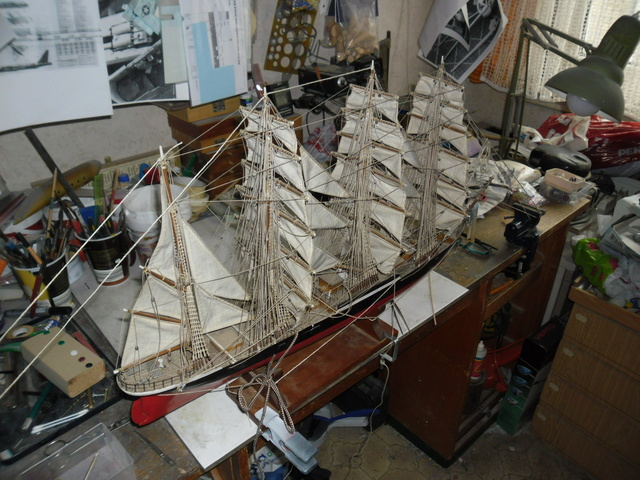

Hallo.
Schon vor längerem bekam ich ein Holzmodell der "Pamir" geschenkt.
Ich erhielt es in den alten Räumen unsres Speyrer Vereins überreicht und belies es auch dort.
Das hätte ich besser nicht tun sollen, wie mir heute klar ist.
Es musste den recht rüden Umzug unsrer Vereinseinrichtung in unsre neuen Räume mitmachen, was ihm nicht allzugut bekommen ist, wie ich kürzlich feststellen musste.
Am Sonntag habe ich es mit nach Hause genommen und den Schaden begutachtet.
Der Bug ist massiv beschädigt und der Bugspriet abgebrochen und in 2 Teile zerfallen.
Durch die dadurch weggefallene Stützung nach vorne und wohl auch durch den Druck der anderen eingelagerten Einrichtungsteile um das Modell herum,sind der Fock- und Besanmast direkt unter den Marsen gebrochen.
Dadurch und durch den fehlenden Halt der Stage, hat sich der Fockmast nach hinten gebogen.
Beide werden aber noch durch ihre Wanten und Pardunen an ihrem Platz gehalten.
Es ist kein hochwertiges Modell und diverse Teile entsprechen nicht dem Original, so z.B. die Bemalung.
Die Pamir von grund auf zu überholen habe ich nicht vor,ich will ihren momentanen Zustand,speziell des Riggs,beibehalten,mit allen Ungenauigkeiten.
Lediglich die Bemalung möchte ich vervollständigen,den Bugsprit erneuern und die fehlenden Laufbrücken und Kräne hinzufügen.
Das wird bestimmt interessant, da die komplette Tackelage an ihrem Platz bleibt und ich dazwischen arbeite.
OK, Bilder:
Ansichten der Beschädigungen.
Ich hatte schon detaliertere Bilder gemacht, aber dann verabschiedete sich prompt meine Karte und mit ihr alle Fotos. Murphy lacht...!

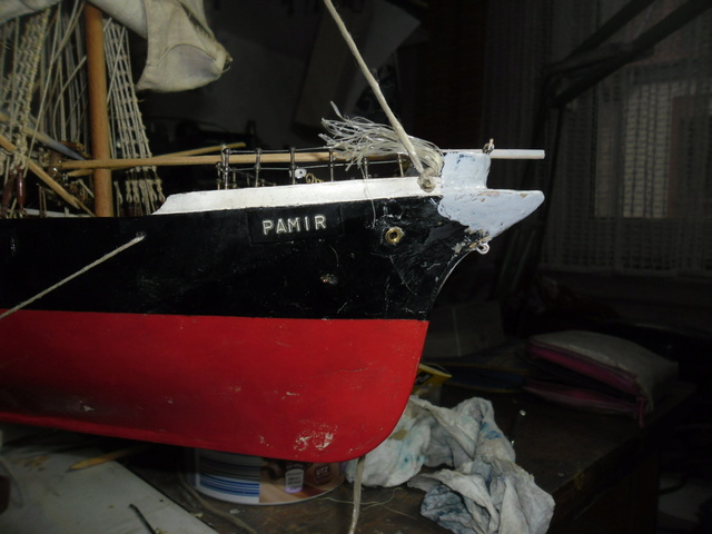

Hier mal genauer der zerstörte Bugspriet.
....und der Bug.
Diese Ösen stimmen natürlich überhaupt nicht, bleiben aber.
Reste, die auf dem Deck lagen.
Die ersten Arbeiten.
Das Modell ist auf seinem Ständer Fixiert und der am Tisch befestigt.
Um die Masten wieder gerade zu richten habe ich eine Ziehvorrichtung aus zwei hergestellt.
Durch das zusammendrehen der Backen habe ich die Masten vorsichtig wieder in die Senkrechte gebracht und kann sie dort halten, bis der Kleber fest ist.
Die Vorrichtung bleibt solange am Platz, bis der neue Bugsprit an seinem Platz ist und neu aufgetackelt wurde.
Da ein ziemlicher Druck herrscht, werde ich ihn aus Alu,oder Messing machen.
Die Fixierung,auch gegen verrutschen nach vorne, oder hinten.
Hat bisher gut geklappt,wie man sehen kann.
Soweit erstmal vom Beginn.
Demnächst mehr.
Alex

Gestern war als erstes der neue Bugspriet dran.
Ein kleines Ding, aber doch ein haufen Arbeit.
Ausserdem habe ich das Modell dummerweise noch zusätzlich zerstört.
Ich wollte durch den Stumpf des alten Bugspriets hindurchbohren um für den neuen Platz zu schaffen.
Dort steckte aber ein Nagel, der nicht Sichtbar war.
Bevor ich reagieren konnte, wurde der Bohrer abgelenkt und fräste ein ziemliches Loch in die Bugverkleidung.
Na ja, der Bug muss eh saniert werden, ist also nur etwas mehr Arbeit dort.
Trotzdem war das ziemlich unnötig.
Das Führungsloch selbst ist glücklicherweise relativ gerade und musste nur im hinteren Bereich ausgefräst, und der Bugspriet etwas angepasst werden.
OK, hier mal Bilder:
Eigentlich wollte ich ja Metall nehmen, fand bei mir aber keinen massiven Rundstab.
Also griff ich auf Holz zurück,verstärkte das aber, indem ich es der Länge nach durchbohrte und einen Metallstab als innere Versteifung einklebte.
Da der Fockmast zwar wieder fest verklebt ist, aber dummerweise weiterhin nach hinten gebogen bleibt, muss dieser Bereich ziemlich stabil sein.
Ich denke, dieser Kompromiss schafft das.
Die Versteifungsringe, aus Plastikrohrstücken.
Alle Ösen angebracht.
Sie sind deshalb so groß, damit sie zu den alten Ringen, die am Modell verbaut sind,passen.
Man sieht deutlich die Bohrwunde am Bug.
Jetzt muss ich nur noch die richtige Bemalung finden.
Gelb geht nicht, denn sonst müssen die Masten dieselbe Farbe haben.
Soweit für heute.
Alex

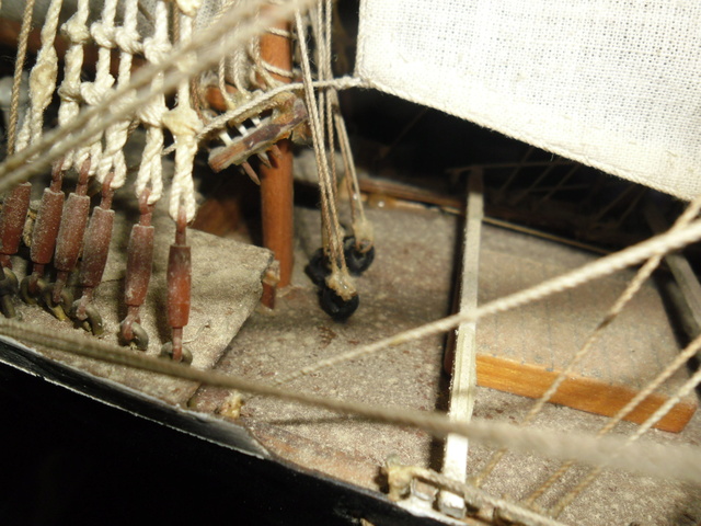

Am WE war vor allem Putzen angesagt.
Das Deck war ja total versaut.
Vor allem sich seit Jahren verfestigter Staub.
Zuerst wurde mal alles abgeblasen und dann nass mit der Airbrusch nachgearbeitet.
Hochdruckreinigen im Kleinen.
Heute gings an die Ecken und zwar per Hand mit nem Q-tip und nem Pfeifenreiniger.
ALLES hab ich nicht wegbekommen, aber es sieht deutlich sauberer aus.
Guggst du:
Da ich gut einen 1/4 Ltr Wasser verbraucht habe und es nicht besonderst gut ist, ein Holzmodell nass zu lassen,nutzte ich den Standventilator zur Expresstrocknung.
Jetzt die Handarbeit. Diesmal benutzte ich Spiritus.
Das war nötig!!
So sieht das Oberdeck jetzt aus.
Nicht 100 %, aber in viele Ecken kommt man nicht hin,ohne das Modell auseinander zu nehmen.
Guggst du:
Das war nötig!!

Hallo.
Endlich, nach langem Nichtstun und meiner Erkrankung, hab ich mich gestern Abend wieder an das Modell gesetzt.
Was nur fürchterlich nervt ist die Tatsache, das ich inzwische den Tatterich habe und mein zeitweiliges Zittern der Hände nur schwer unter Kontrolle bringen kann.
Egal,diesmal war Abtakeln angesagt.
Das ganze Vorgeschirr musste weg, um den neuen Bugspriet einzupassen.
Dabei habe ich das Vorschiff fast leergeräumt und gleich die dortigen Nagelbänke vom Kleber gereinigt.
Die Verschachtlung am Bug wurde geglättet und nochmals fein überzogen.
Wenn das trocken ist, gibt’s noch nen Feinschliff.
Heute morgen musste ich feststellen, das der Mast,entgegen meiner früheren Meinung,doch direkt an der Halterung der Fockmastgroßrah durchgebrochen ist.
Also habe ich ihn neu verklebt und eine Verstrebung zum Bug gezogen,um ihn zu stabilisieren.
Jetzt muss ich noch warten, bis der Bug fertig bearbeitet ist,um den Bugspriet einzupassen um ihn und das neue Vorgeschirr aufzuriggen, damit der Mast wieder fest steht.
OK, Bilder:
Der Bug, noch grob verspachtelt.Eine Hohlniete dient als neue Ankerklüse. Sieht passender aus.
Hier nochmal der ganze Wust.
Das wird aufgeklart.
Die Segel werden abgeschnitten, nummeriert, eine kleine Skizze zur Lage angefertigt und dann in selbige eingeschlagen.
So bleibt alles zusammen.
Die Reste des alten Klüverbaums.
Das ganze Vorgeschirr ist abgeräumt.
Das Vorschiff zu Beginn des Abräumens...
...und danach.
Die Nagelbänke.Rechts vorher, links nach dem Putzen. Die angedeuteten Belegnägel bleiben, werden aber zumindest auf gleiche Länge gebracht.
Die abgerissene Nagelbank am Fockmast.
Die Dame hat ihr Kleidchen geschürzt.So komme ich besser an die Nagelbank am Fuß des Mastes.
Man sieht auch die Halteverstrebung zum Bug.
Erstaunlicherweise hat die runtergekommene Tackelage das Teil doch noch soweit gesichert, das mir der komplette Mastbruch überhaupt nicht aufgefallen ist.
Der freigelegte Bereich um den Mastfuß.
Die stabilisierende Verstrebung des gebrochenen Mastes am Bug.
Die verlorenen Füße der Nagelbänke werden aus Streichhölzern nachgebildet. Die Größe passt.
Etwas Farbe und keiner sieht den Unterschied.
Soweit für diesmal.
Alex
